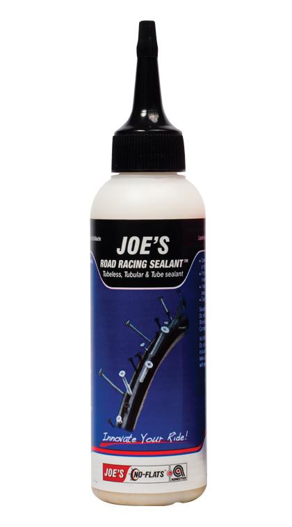

J'ai regardé de près les produit No Flat Joe's
J'ai vu le produit spécial route sensé fonctionner avec les plus hautes pressions de pneu route
http://www.joes-no-flats.com/?categoryId=13903
Et j'ai surtout vu ce produit JOE'S ECO SEALANT, que je compte utiliser, si je n'ai pas d'avis contraire.
Il n'aurait pas d'ammoniaque !!
Qui a déjà testé ce produit ?
http://www.joes-no-flats.com/?categoryId=12881

Le Caffélatex de Effeto Mariposa est sans amoniaque et il me semble que Orange Seal aussi.
A voir si c'est compatible pour la route.
