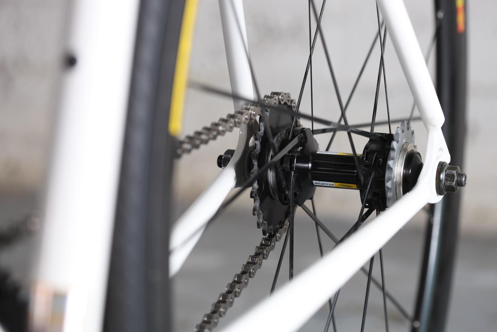

Le retour sur le plat passe mieux qu'à l'aller et j'arrive à rouler entre 30 et 32 sans trop subir une cadence de pédalage que je n'ai pas l'habitude d'avoir.
Le bilan est plus que positif et du coup je vais tester une sortie de 200 kms avec ce vélo.

Messagede polo66 » Sam 1 Déc 2018 14:28
Merci!
Le vélo a maintenant plus de 7600 kms avec quelques grosses sorties de 200-300 kms.
En contrôlant ma chaîne je me suis aperçu que celle ci est morte. Pour une chaîne de BMX renforcée (Sram PC1), je trouve qu'elle n'a pas duré longtemps, surtout qu'elle ne travaille pas en torsion.

edit : Quant à la chaîne, si tu parle de la PC-1-nickel, je l'utilise aussi, et je n'ai jamais pu en tirer beaucoup que 7000 km non plus ; mais elle n'est pas chère, donc le prix de revient au km reste intéressant par rapport aux chaines plus haut de gamme (KMC notamment) que j'arrivais à faire durer 10000km.

Pour la chaîne alors tu me rassures. C'est clair qu'à 8€, ça reste rentable.
