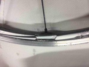

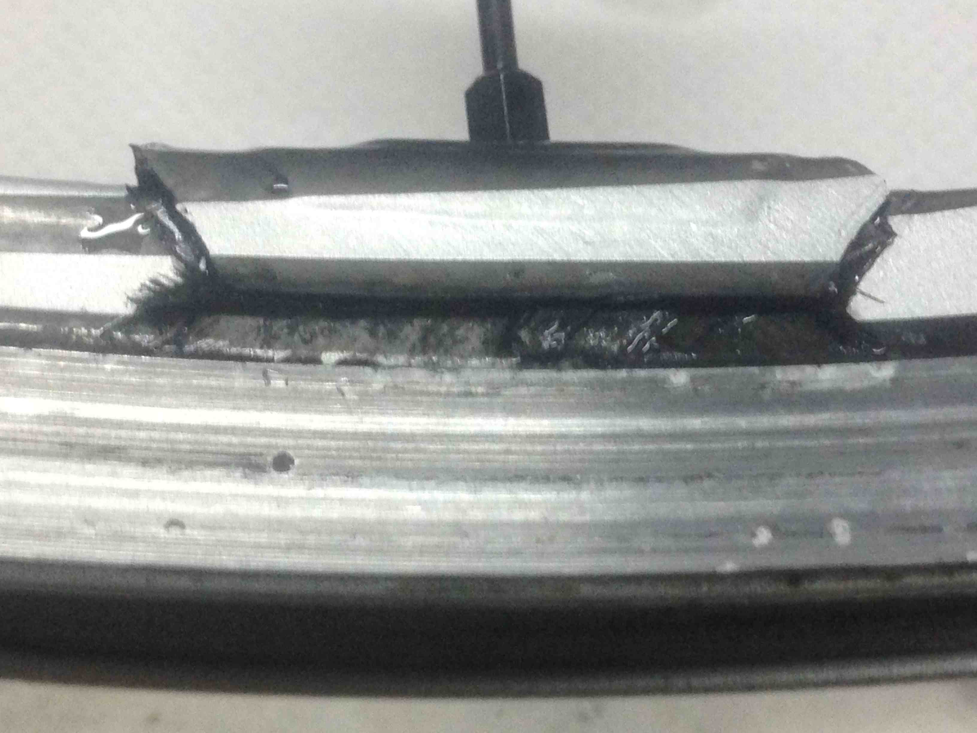

Messagede krystau » Sam 1 Aoû 2020 12:30
Shimano C24 Tubeless
Il vient de m'arriver un truc pas banal, lors de ma dernière sortie entrainement! une fois arrivé chez moi ! Je pousse le vélo et la roue arrière est bloquée (c'est un carrelage glissant !! Bref je m'aperçois que ma roue à un voile !!
Je décide de regarder de près ce matin, je sors mon pied de contrôle maison! Et la surprise voir les photos ci-dessous :
Les roues ont été achetées en 2016 mais pas utilisées avant 2017 (pb de vélo) soit environ 10 000 km !
Je n'ai pas encore décider si je vois cela avec le SAV Shimano !!
La question est vous avez déjà vu cela ?
Si vous regardez sur la gauche le revêtement de la jante est attaqué( ce ce n'est pas des rayures) , c'est des boursouflures aux niveau des petits trous d'évacuations !!

Messagede imsaho » Sam 1 Aoû 2020 13:04
4 ans c'est beaucoup pour faire marcher la garantie mais si cette casse est vraiment exceptionnelle, tu pourrais essayer quand-même de la faire jouer. Qui ne tente rien n'a rien.
imsaho
Messages: 41
Inscription: Mar 7 Juil 2020 15:33
Messagede krystau » Sam 1 Aoû 2020 14:09
imsaho a écrit:4 ans c'est beaucoup pour faire marcher la garantie mais si cette casse est vraiment exceptionnelle, tu pourrais essayer quand-même de la faire jouer. Qui ne tente rien n'a rien.
Oui, je pense comme toi, mais avant d'aller vers le sAV (ou pas) je voulais savoir si c'était un cas isolé !! Bref essayé de comprendre un peu ce qui' est arrivée à cette roue ;-)
L'oxydation c'est curieux aussi je trouve !
Après je pense pas que cela ce répare ( c'est le carbone qui semble décollé , mais qui sait ^^)
Je me demande si remonter une jante sur ce moyeux serait une bonne idée à terme (si j'ai pas de solution SAV ) ! Il me semble en super état !

Messagede Klarf » Sam 1 Aoû 2020 18:01
La jante est disponible nue si jamais. Sinon tente un sav, sur du dura ace ils proposeront peut être un prix sur le changement de la jante ?
Malheureusement le collage carbone sur alu n'est pas la chose la plus durable... Même si ça reste un cas isolé mais pas unique.
Messagede krystau » Sam 1 Aoû 2020 19:41
Klarf a écrit:La jante est disponible nue si jamais. Sinon tente un sav, sur du dura ace ils proposeront peut être un prix sur le changement de la jante ?
Merci pour ton retour ! Je vais probablement tenter le SAV, on ne sait jamais!
(Tu as une idée du prix de jante nue ?)
Qu'elle serait ton (tes) hypothèses pour cette casse ? Shimano normalement c'est des processus validés et fiables, curieux qui est un truc qui casse comme cela !! Les boursouflures, c'est récurent aussi sur cette jante ( c'est arrivé assez tôt de mémoire ) aucun rapport avec cette casse ?
Suis-je un Briseur de roue AR, ma Ksyrium elite d’origine du vélo c'est fendu en 2 au niveau d'un rayon ! ( sans choc, poc etc. )!!
Sinon je pensais à une solution une jante carbone générique en 38 mm tubeless , serait-ce plus judicieux ? Et pas une galère avec le moyeux et les rayons à trouver et compatible avec ce moyeux ?

Messagede Klarf » Sam 1 Aoû 2020 19:58
Si c'est la wh-9000-c24-tl elle vaut... 449e!
La ksyrium en fonction de l'année c'est pas rare.
Messagede krystau » Dim 2 Aoû 2020 07:39
Klarf a écrit:Si c'est la wh-9000-c24-tl elle vaut... 449e!
Merci beaucoup Klarf,
Oui, je crois que c'est bien ce modèle https://si.shimano.com/pdfs/ev/EV-WH-9000-C24-TL-R-3336A.pdf
Par contre cela pique le tarif de la jante ! Je ne pense pas que je prendrais cette option, à ce tarif autant racheter une neuve je pense !!
Je pense que si c'est possible (et que je trouve le bon matos) , monter une générique full carbone me semble une meilleur option !
Pour la Mavic c'était une 2009 ( je suis "fâché" depuis avec cette marque, la roue avant avait cassée 1 ans avant! UN écrou de rayon à cassé en 2 !?!
Plus d 'autre désagrément sur d'autres roues et pas mal de proche aussi avec des ennuies ! Respectivement 9000 km / 12000 km de mémoire !

D'ailleurs en relance/sprint , je sens ce vélo bien plus rigide que mon ancien VTT mais aussi que mon Addict (Evidemment les cadres jouent dans ces ressentis !!)
krystau
Messages: 838
Inscription: Mar 2 Fév 2010 17:47
Localisation: paris
Messagede jupiter » Lun 3 Aoû 2020 08:26
En fait, j'ai la roue arrière wh9000 c24 TL en rab si çà t'interesse. la roue avant s'était cassé lors d'une chute. Elle a fait entre 5000 et 7000kms.
jupiter
Messages: 723
Inscription: Lun 21 Jan 2013 16:59
Messagede krystau » Lun 3 Aoû 2020 08:44
jupiter a écrit:En fait, j'ai la roue arrière wh9000 c24 TL en rab si çà t'interesse. la roue avant s'était cassé lors d'une chute. Elle a fait entre 5000 et 7000kms.
Merci pour l'offre Jupiter
Je vais te contacter en MP !
Mais pour l'instant je réfléchis pour ne pas risquer de me retrouver dans la même problématique !
Reste que j'aurais toujours un moyeux dura-ace à en faire quelques choses !
Et je vais tenter le SAV chez Shimano France !
krystau
Messages: 838
