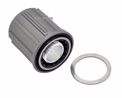

Heureux passeur d'une paire de C24 Shimano Dura Ace, j'ai un souci avec le corps de cassette.
Je m'explique : en roue libre non sent vraiment un frein ( il faut dire que je suis aussi équipé de Zipp avec les moyeux cognition qui sont juste top en roue libre car ils se débrayent totalement). J'ai démonté le tout, ça ne vient pas des roulements du moyeu mais bien de ceux du corps de cassette.
Mais la je sèche. Je ne vois pas de roulement dans le corps, ni de cage.
Avez vous déjà démonté un corps Shimano ?

Ca ne se démonte pas, les roulements à billes sont dans la pièce en photo, avec les cliquets.

... pas de roulement industriel dans un CRL shimano, c'est billes sur cuvettes usinées. J'avais rapporté mes aventures (consenties) ici :

Messagede Klarf » Lun 16 Mar 2020 20:28
Les ratchet non pas d'ordre. C'est bien ça, le petit diamètre du ressort contre le ratchet.
Ton soucis ressemble à un mauvais calage de quelque chose : la conception de dt est fait sur des tolérances d'usinage contenues, qui fait que l'empilement ne donne pas de jeu.
Vérifie l'état de l'entretoise dont j'ai parlé. Parfois elle s'abîme et pose soucis.
Vérifie aussi le gros joint côté moyeu qui frotte contre le crl.
