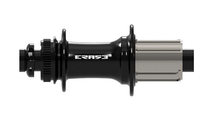

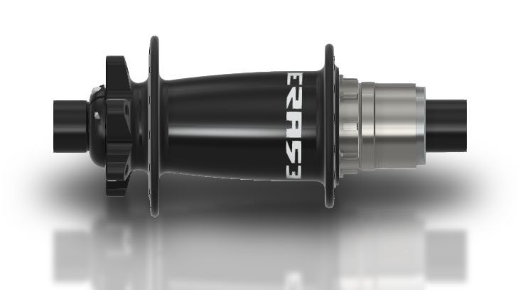

Messagede TorTor » Mer 19 Fév 2020 22:07
Je vais faire monter mes prochaines roues (jantes Roval clx 40 boyaux) avec des moyeux Erase (jeune société Belge)
Fabrication en région Namuroise. Très bons roulements, body titane grade 5 ratchet. Garantie à vie. Esthétique moderne. Prix et poids contenus :-)
Erase n'a rien donné avec la fonction recherche du forum...
https://www.erasecomponents.com/fr_BE/roaddischubs
Le body Titane (ycompris version XD etmicro-spline)
Egalement pour le VTT
TorTor

Messagede Rémi » Jeu 20 Fév 2020 09:53
TorTor a écrit:Je vais faire monter mes prochaines roues (jantes Roval clx 40 boyaux) avec des moyeux Erase (jeune société Belge)
Superbe ! Et le prix est vraiment intéressant au regard du corps de roue libre en titane :o
Rémi
Messages: 944
Messagede TorTor » Jeu 20 Fév 2020 10:00
Je me suis dit pareil.
Niveau moyeux c'est une startup, mais qui commence à être bien distribuée en Europe. Aussi en France.
Voici un article sur la petite histoire belge :-) https://www.vojomag.com/decouverte-erase-components-les-moyeux-made-in-belgium/
TorTor
Messages: 1725
