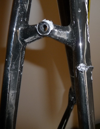

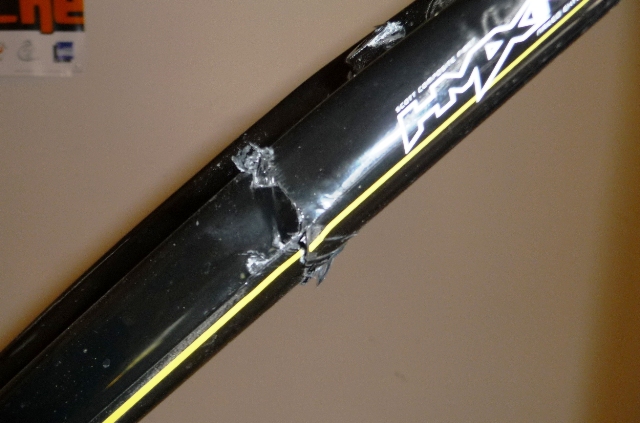

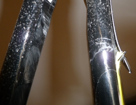

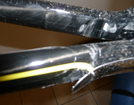

Messagede gregos38 » Ven 25 Sep 2009 19:11
Salut à tous,
moi aussi je voulais présenter mon "tout nouveau tout beau" addict. Jeudi dernier après avoir enfin reçu toutes mes pièces (transmission sram red, freins m5, potence rotor, cintre ritchey superlogic...) je monte mon bike.
Vendredi, première sortie ça envoie du pâté! Samedi première course, impeccable tout roule. Et dimanche, petite sortie de récup avec mon frère. Au milieu de la sortie, on décide de faire un sprint au sommet d'une bosse.
Je descends les dents, et c'est parti! Sauf que 3 coups pédales et un grand "crac" plus loins, je me retrouve avec le triangle arrière coupé en deux :shock:
Résultats, roue arrière en huit, vis de fixation du frein coupée (!), grand plateau poncé sur 2mm (j'ai fini en glissant dessus) ainsi que la manivelle et la pédale... :cry:
Les photos sont assez parlantes...

Messagede domino » Ven 25 Sep 2009 19:26
gregos38 a écrit:Salut à tous,
que c'est il passé pour que ça casse,je pense que tu supposes que ton triangle a cassé mais en fait comment en etre sur !!
scott addict 5,350 kg
domino
Messages: 1644
scott
Messagede mika » Ven 25 Sep 2009 19:28
aïe, aïe, aïe :shock: j'espère que t'as rien :? mais ton cadre est neuf? c'est quand même bizarre qu'il casse de la sorte...

Messagede gregos38 » Ven 25 Sep 2009 19:55
Non, pas de bobo heureusement. C'est qui impressionnant c'est que ça a cassé vraiment net, je pas senti de "flou" précurseur. Ca a vraiment cassé comme du verre.
Le cadre est neuf, je l'ai acheté à un magasin qui vendait ses fins de série.

Messagede domino » Sam 26 Sep 2009 11:05
Le Grimpeur a écrit:
gregos38 a écrit:Non, pas de bobo heureusement. C'est qui impressionnant c'est que ça a cassé vraiment net, je pas senti de "flou" précurseur. Ca a vraiment cassé comme du verre.
:shock: :shock: tu nous raconte bien que tu à cassé un hauban de ton addict version HMX en sprintant :shock: :shock: :?: :?: :!: :!: Tu ne la pas cassé en tombant :?: Soit tu as énormément de watts, soit le vélo à un défaut de fabrication. J'ai vu des pistards (des bons) dessouder ou décoller des cadre de grandes qualités en donnant tout ce qui pouvaient, mais briser un monocoque à cette endroit en plus, jamais. Respect monsieur, tu doit être plus que redoutable au sprint.
il est évident que, comme toi ,j'ai un gros doute quand a la façon "racontée" de la casse de ce cadre ,je ne dis pas qu'il raconte des histoires mais ,soit c'est un GROS défauts du cadre ce donc je doute mais bon cela "peut etre",apres si ce n'est pas un défaut,la chaine a t'elle cassée se prenant soit dans le pédalier ,dans la roue, ect ,ou un objet non identifié sur la route ?? ,ce qui est de sur c'est que le cadre est HS ,et au vu des dégats je doute que la garantie fonctionne ,bonne chance quand meme .
domino
Messages: 1644
Messagede Jeff » Sam 26 Sep 2009 13:17
Le Grimpeur a écrit: briser un monocoque à cette endroit en plus
L'addict n'est pas un monocoque... c'est un tube to tube, notamment l'arrière, seul le triangle avant est fait d'une seule pièce. JE veux pasq jouer au chieur mais bon, faut être exact :lol:

Messagede gregos38 » Sam 26 Sep 2009 16:59
Je n'ai pas dit que la casse venait du sprint. Je suis vetetiste et je ne peux pas dire que soit un spécialiste du sprint...C'est le contexte que j'ai voulu décrire. Mais le fait est que c'est sur ce genre d'exercices (sprint départ quasi arrêté) que le cadre encaisse le plus de contraintes en torsion. Je ne suis même pas tombé vu que ça c'est passé en montée à une allure plutôt faible.
Je connais 2 choses infinies: l'univers et la bêtise humaine...pour l'univers j'ai un doute.(Albert Einstein)

Messagede clem2512 » Sam 26 Sep 2009 18:06
C'est pas la roue arriere qui etait mal fixée et qui s'est barrée des pates?
Je le verrais bien comme ça moi.

Messagede gregos38 » Sam 26 Sep 2009 19:27
C'est ce que j'ai pensé au début. Mais si on regarde l'orientation des fissures, ça ne colle pas. Si la roue était sortie, la chaîne aurait tiré sur la roue et ça aurait du cassé comme si le triangle avait été écarté. Là, c'est le contraire.
