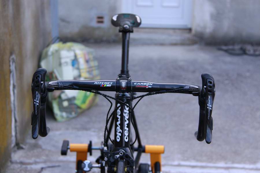

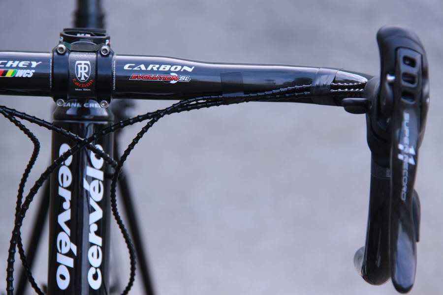

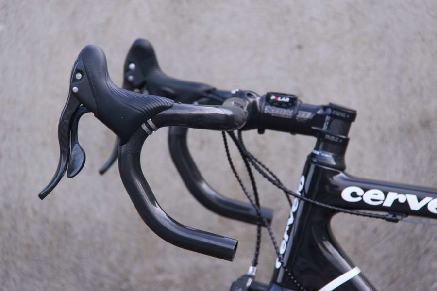

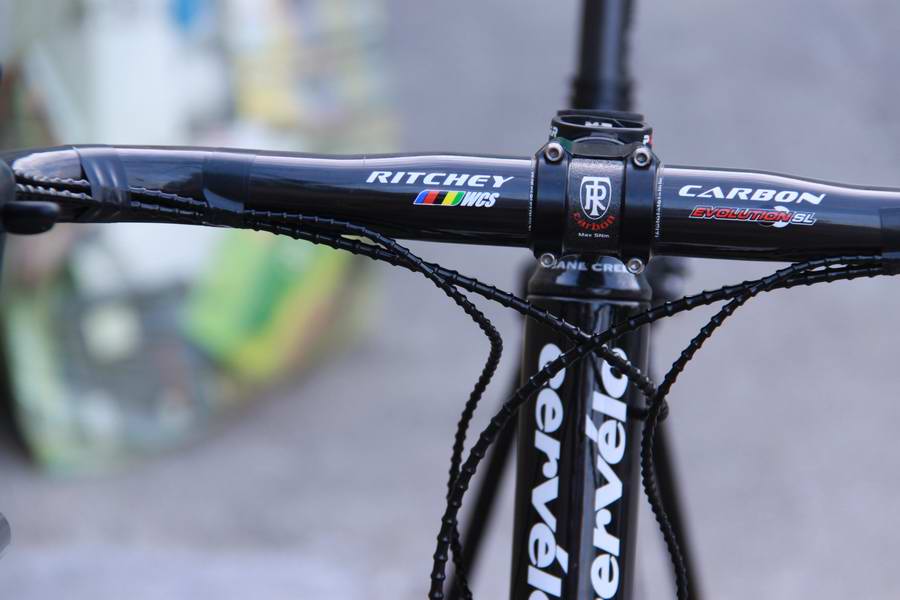

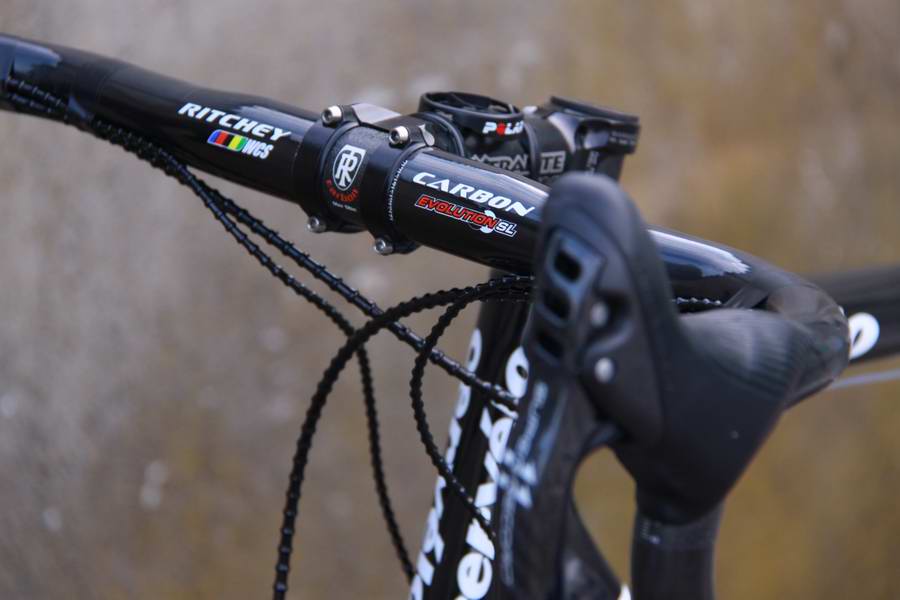

Voilà quelques clichés du rendu des gaines Ilink et Mini Link une fois montée :
Je sais elles sont toutes trop longues, je vais les ajuster.
Ne tenez pas compte du scootch noir, ce sont des photos juste aprés le montage de base.
Bon "j'appelle à la pesé" demain, les petits KCNC..... :wink:
