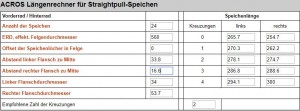

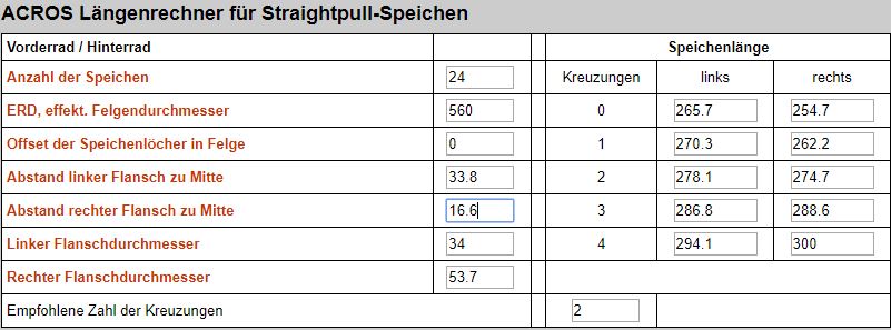

J'ai fait un mail à Acros qui m' orienté vers leur calculateur.
Quand il y a une décimale, il faut prendre au dessus ou dessous?

Messagede Anto3413 » Sam 12 Jan 2019 14:42
Merci VP pour la réponse.
J’ai une autre question. J’ai un jeu latéral sur la roue arrière. Vu que ce sont des moyeux Acros, j’ai la vis sans fin qui permet de régler ce jeu -> ca fonctionne. Le hic, c’est que si je sers trop cette vis, en faisant tourner à la main je sens bien que c’est bcp moins fluide (pas de point dur, juste qu’il faut donne plus de force pour faire tourner la roue).
J’ai également essayé en serrant plus les serrages de roue -> ca fonctionne aussi, mais je ne suis pas convaincu, selon moi ça comprime les roulements. J’ai tjr appris à « serrer juste ce qu’il faut ».
Dc dans les deux cas pr retirer le jeu il faut « trop » serrer et ça m’emebete.
