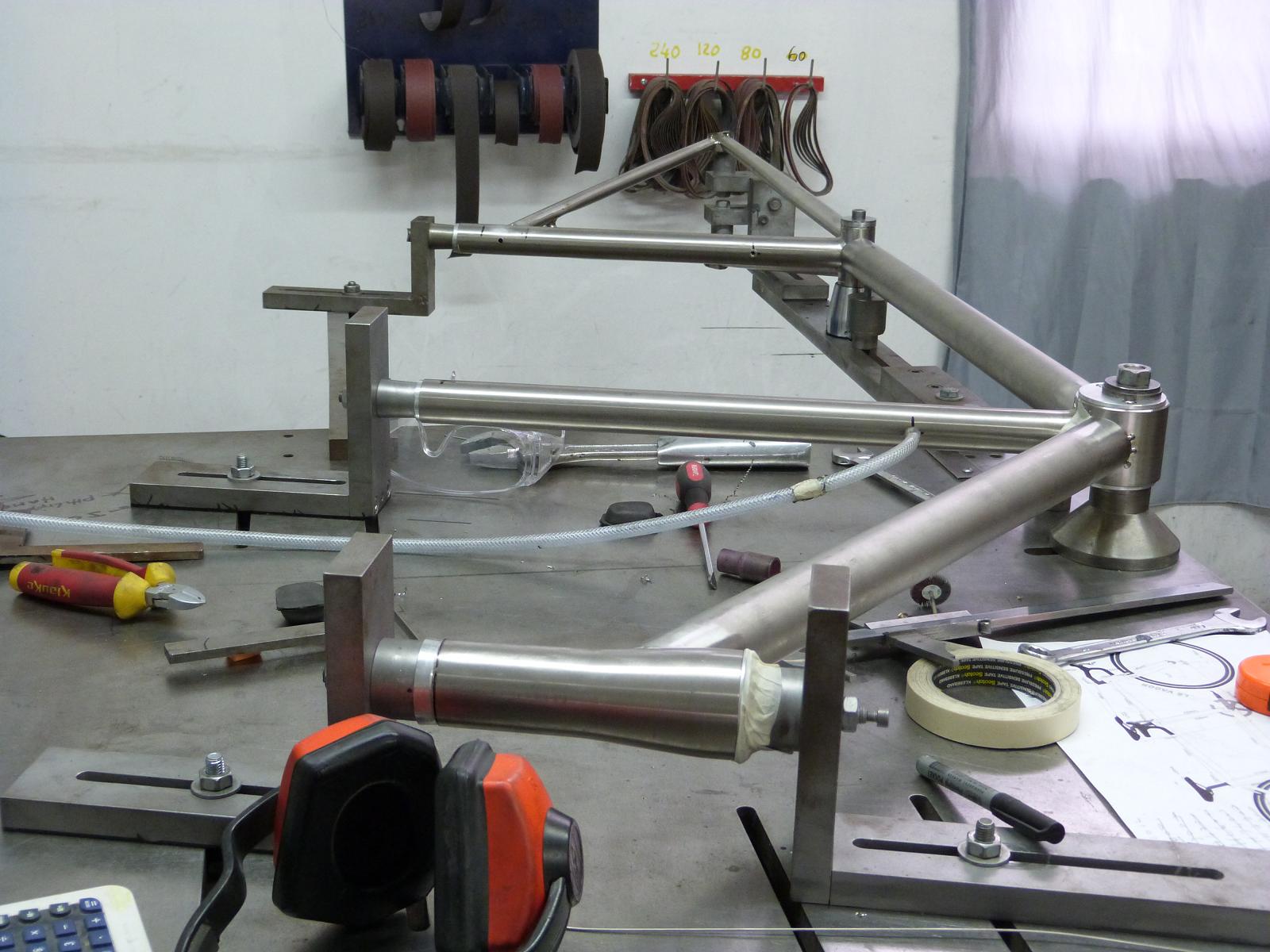

-Kasseifretter- a écrit:C'est le tandem JP?
Le voici Ben le nouveau tandem en titane :D
Cool!
Hâte de voir le montage prévu.
