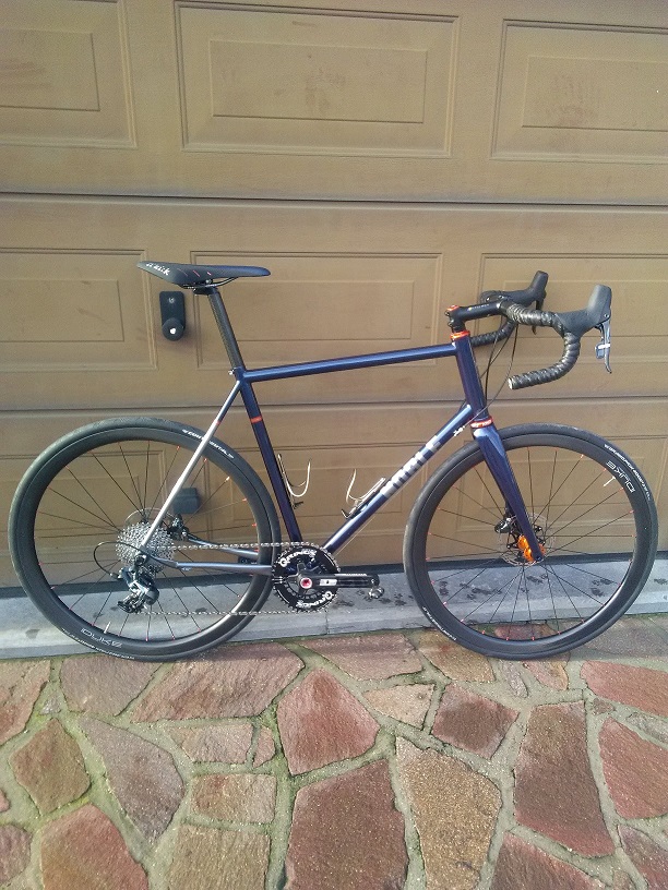

Messagede The Stig » Lun 26 Fév 2018 08:39
Aller, une photo du mien pour mettre un peu de couleur dans ce topic.
Et avec les mêmes jantes que Phil35 en plus ...
Montage en 160/140.
The Stig
Messages: 830
Localisation: 63

Messagede Rocky Rider » Lun 26 Fév 2018 10:30
The Stig a écrit:Aller, une photo du mien pour mettre un peu de couleur dans ce topic.
Montage en 160/140.
Très beau vélo !
Qu'est ce qui t'a fait opter pour un Grade9 plutôt qu'un Levacon ?

Messagede The Stig » Lun 26 Fév 2018 11:26
Rocky Rider a écrit:Qu'est ce qui t'a fait opter pour un Grade9 plutôt qu'un Levacon ?
Je vais être honnête, je n'ai même pas consulté Levacon, que ce soit niveau tarif ou délai.
J'ai consulté également CMT mais n'ai reçu aucune réponse à mon mail de demande de renseignements, et Skyde.
Sinon probablement inconsciemment pour plusieurs raisons:
- je suis originaire de Savoie et y passe un peu chaque été, et Grade 9 est fabriqué dans un coin que je connais bien.
- j'ai tout de suite accroché sur les photos des Grade9 que j'ai vus, et me suis dit "c'est un comme ça que je veux"
- un site internet bien fait, avec des explications, ainsi que le prix des cadres et des options.
- C'est stupide, et toutes mes excuses par avance à Mr Levacon, mais je trouve ce nom vraiment moche. J'aurais été incapable de rouler avec un vélo portant ce nom.

Les proportions sont équilibrées, un bien bel engin ! Les freins en 160/140 sont le meilleur choix.
La douille est assez haute : c'est un 650 ?

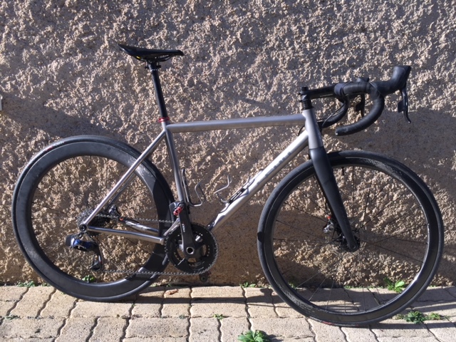

Messagede leviking73 » Lun 26 Fév 2018 12:39
Salut à tous
Voici le mien, tourné vers l'endurance et la fiabilité et sans me ruiner non plus, via générique/shimano R8020/rotor 3d/alpinswheel carbone24TU/DT350/56 CX-ray/challenge 27, 7.4kg à optimiser facilement (axes de 12 light, kit titane speedplay, pédalier, porte gourdes, boyaux de 25, cassette dura ace etc... possible 6.7kg).
Pas encore pu rouler/tester/regler cause fracture malléole, à suivre donc.
merci à Faber, Avan87, tpk, LionelB pour les excellentes transactions, a recommander.

Messagede The Stig » Lun 26 Fév 2018 13:38
ThierryG a écrit:La douille est assez haute : c'est un 650 ?
Non, c'est bien un 700, mais étant raide du bas du dos, une position trop racing ne me convient pas. On a donc privilégié une douille haute.
Et puis ça évite aussi de mettre 3cm de bagues sous la potence.

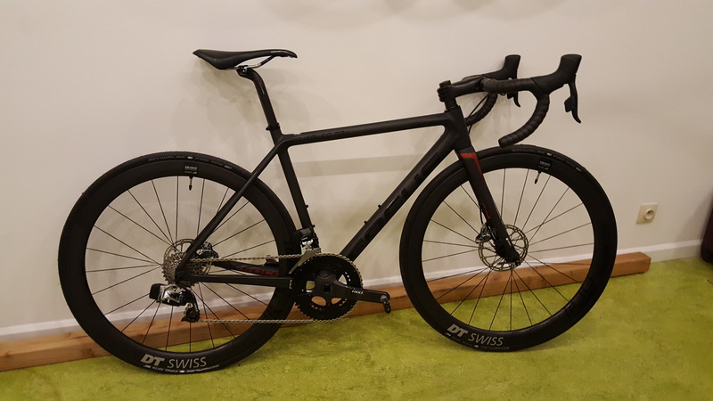

Messagede Naturel » Mar 27 Fév 2018 07:12
Bonjour, voici le mien. Monté aujourd'hui, pas encore testé.
Focus Izalco Max, Sram Red Etap, périphériques Ritchey Superlogic, roues DT Swiss ERC1100, pneus Schwable Pro One tubeless, selle Specialized Romin evo, pédales Speedplay inox.
