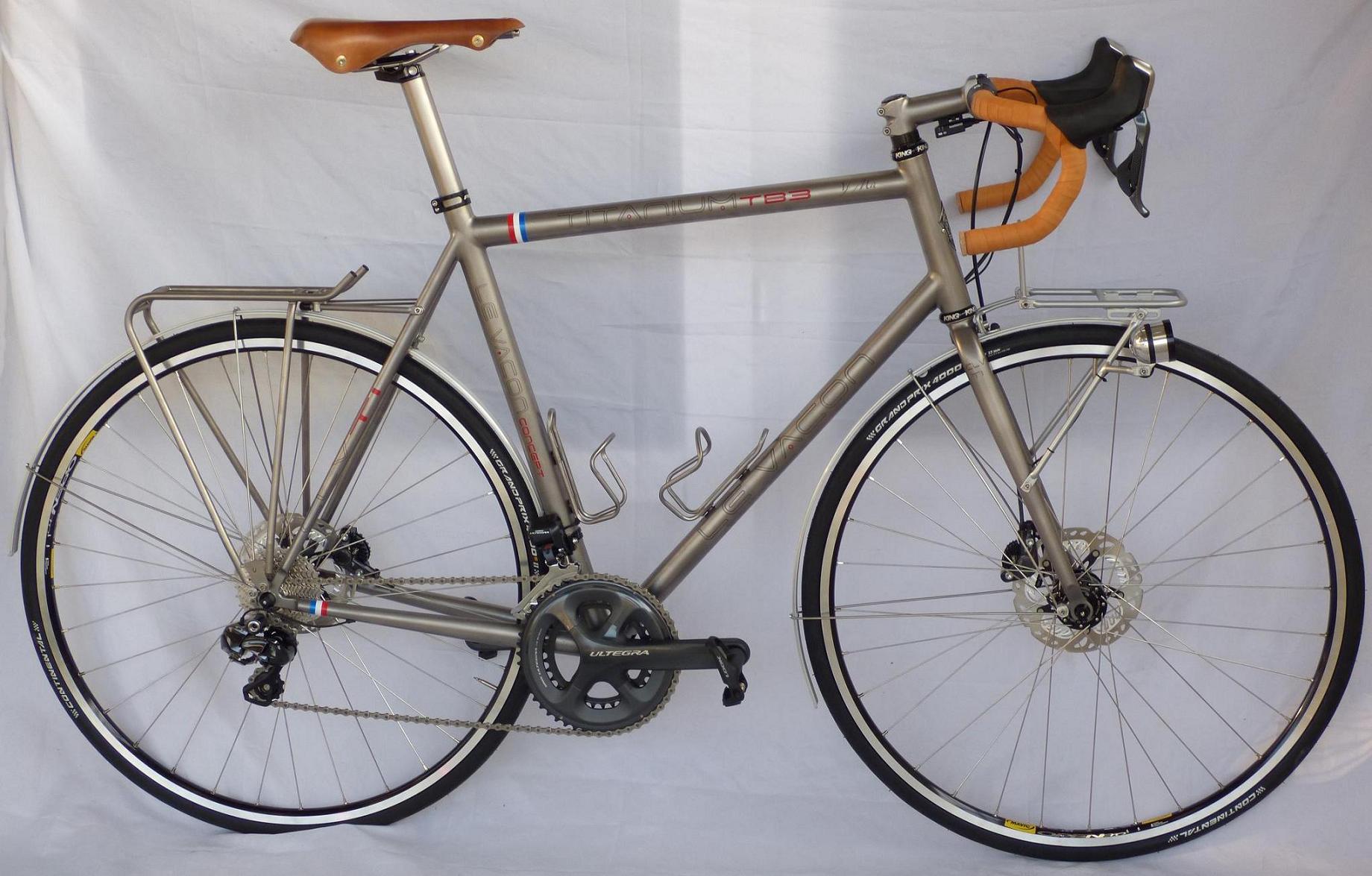

Messagede levacon » Ven 18 Mar 2016 11:59
le vélo a Michel fini
avec la nouvelle selle et la tige de selle déport 25mm
JP

Messagede toupenet » Ven 18 Mar 2016 12:43
Beau vélo, beau montage
Juste un bémol, je trouve que cette déco fait vélo de série.
C'est ce que je ressens, pourtant cette déco s'inspire de Baum.
Baum n'est pas ce que j'appelle une production de série.
C'est une simple réflexion de ma part.

Messagede seb@bes » Ven 18 Mar 2016 13:30
SUPERBE :o
en enlevant le TB3max sur le top tube, je pense comme Stéph que l'on tombe dans le sublissime. Mais ça reste énorme et quel pied de rouler sur un tel objet d'art.
Félicitations à JP et au propriétaire ! bon ride donc michel !

Messagede GaryTurner » Dim 20 Mar 2016 10:37
Respect toujours pour la qualité du travail manuel ,c'est incontestable ;
mais sur le combo douille-potence-cintre , on repassera :?
Pourquoi monter au ciel avec la douille , bague (là encore c'est acceptable et compréhensible si l'on veut une marge) , et redescendre avec cintre- leviers !! :?: :?:
De plus , vélo fabriqué pour longue distance et confort (ou je me trompe peut-être ? ), et cintre de retour vers le futur :roll:
un cintre compact ou assimilé , avec le haut et les cocottes dans le même plan (confort , ergonomie, look) aurait aligné le tout et gagné au moins 15 voir 20mm sur la hauteur pivot , sans bien sur toucher à la hauteur du 3ème point d'appuis c'est à dire les mains .
Au budget investi dans cette réalisation ! je ne comprend pas ce résultat moche te des années 90 ! :?
Alors , on va dire : c'est le choix du client :roll: ; moi j'aurai d'autres mots qui me viennent à l'esprit ...

Re: Les réalisations Le Vacon
Messagede GaryTurner » Mer 23 Mar 2016 15:07
Mouai :?
si l'on prend la position des cocottes (3ème point d'appuis ) normalement obtenue par étude post. ou donnée par le futur proprio (parce qu'il se connait) , on aligne cintre-potence , ça change un peu ... :mrgreen:
Possessed by titanium .

Messagede GaryTurner » Jeu 24 Mar 2016 10:20
Dans ma remarque la position ne changeait pas , ce n'est surtout pas le but , c'est juste esthétique et pensé .
Un juste milieu entre l'origine et "ma" version aurait été parfait SANS changer encore une fois la position des cocottes ; une douille plus basse de 15-20 , potence de 7-8° , cintre moderne pour aligner , un peu de sloping du tube supérieur (mais pas trop ) , bref sympathique ligne de ce vélo .
Je le répète encore , SANS changer la position du cycliste une fois sur le vélo , je n'ai jamais parlé performances ou autres , juste conception du cadre .

Messagede soracabana » Jeu 24 Mar 2016 11:34
Il faut avouer tout de même que le cintre est à chier.
Ce que tu veux dire Gary c'est que JP aurait pu réduire le sloping ainsi que la hauteur de douille en ayant au final la même position au niveau des cocottes?
soracabana

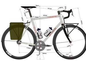

Messagede levacon » Jeu 24 Mar 2016 13:23
Les résultat de l étude posturale à été validé ensemble
Le client a roulez avec le vélo et M à dit qu il est très très satisfait
la hauteur de selle est a 805MM
et la différence selle cintre est de 70mm et ça c est tres important :)
JP
jplv
levacon
Messages: 2291

Messagede GaryTurner » Jeu 24 Mar 2016 14:24
soracabana a écrit:Il faut avouer tout de même que le cintre est à chier.
Oui , écrit et en dessin .

Messagede rickyfirst » Jeu 24 Mar 2016 14:32
Jean Pierre, le reproche fait sur la 'ligne' du cadre n'a rien à voir avec la posture du client.
L'idée est de dire qu'avec la même posture, l'on aurait pu avoir une ligne de cadre plus harmonieuse (l'esthétique étant bien entendu quelque chose de subjectif).
