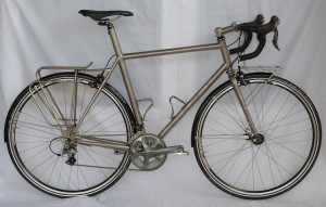

Messagede levacon » Jeu 10 Mar 2016 11:31
une petite randonneuse full ti
9K500 avec roues renforcées ;)
il est prévu de montez une selle Brooks

Messagede lafoy » Jeu 10 Mar 2016 19:31
Magnifique , le moyeux avant possède une dynamo ?

lafoy a écrit:Magnifique , le moyeux avant possède une dynamo ?
Oui moyeu dynamo

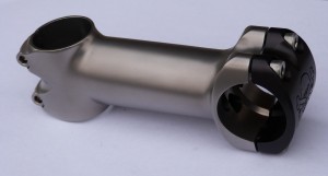

:)un full TI frein disque :)

Messagede montal » Jeu 17 Mar 2016 19:42
Superbe, disque et électrique, le tout intégré, du beau boulot :D
Dommage de ne pas mettre de bague titane sous la potence plutôt qu'une carbone :roll:
montal
Messages: 208
Inscription: Dim 15 Jan 2012 19:31
Re: Les réalisations Le Vacon
Messagede Joe 1234 » Jeu 17 Mar 2016 19:45
montal a écrit:Dommage de ne pas mettre de bague titane sous la potence plutôt qu'une carbone :roll:
Et aussi peut être le collier de selle en titane...
