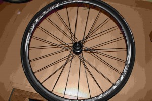

Messagede fabrice07200 » Jeu 18 Jan 2018 16:22
Bonjour
suite à vos conseil j'ai fais le calcul spocalc pour mes rayons, merci de vérifier si cela vous semble dans mon fichier excel et le schéma du moyeu r13
fabrice rayon.xls
(316 Kio) Téléchargé 623 fois
et pouvez vous me dire s'il s'agit d'un croissement par 2 sur la photo ci jointe
fabrice (2).jpg (22.02 Kio) Vu 21070 fois
j'ai fait le calcul de l'EDR avec des écrous de 12mm, mais je souhaite sur mon montage mettre des écrous de 14 ou 16mm, est ce possible est dois je choisir une longeur de rayons différents de mon calcul
pour la longueur des rayons, faut'il commander un poil plus court dut à l'étirement des rayons
faut'il lors du montage mettre un produit sur le fillettage, et si oui quoi ?
merci à tous pour vos réponses

Messagede stam » Sam 20 Jan 2018 11:39
Voici un lien qui pourra t'aider : http://mgagnon.net/velo/roue_montage.fr.php ; ne le prends pas mal, mais j'ai l'impression que tu pars de zéro, donc un peu de théorie mérite d'être lue.
Je vois que 10 personnes ont téléchargé ton fichier excel de calcul, tu pourrais espérer avoir une réponse. Personnellement, un fichier issu d'un forum sans certification, je n'y touche pas. Sache que spocalc délivre des informations tout à fait justes si les cotes des jantes et moyeux sont correctes ; or, pour vérifier les cotes, il n'y a pas de personne mieux placée que toi, puisque tu as le matériel sous la main.
Bref, apprendre à monter une roue est un projet passionnant, mais il ne faut pas penser que tu pourras le faire avec 2-3 conseils à distance. Soit tu as quelqu'un près de toi pour te guider, soit il faut passer par un examen approfondi de la "littérature".

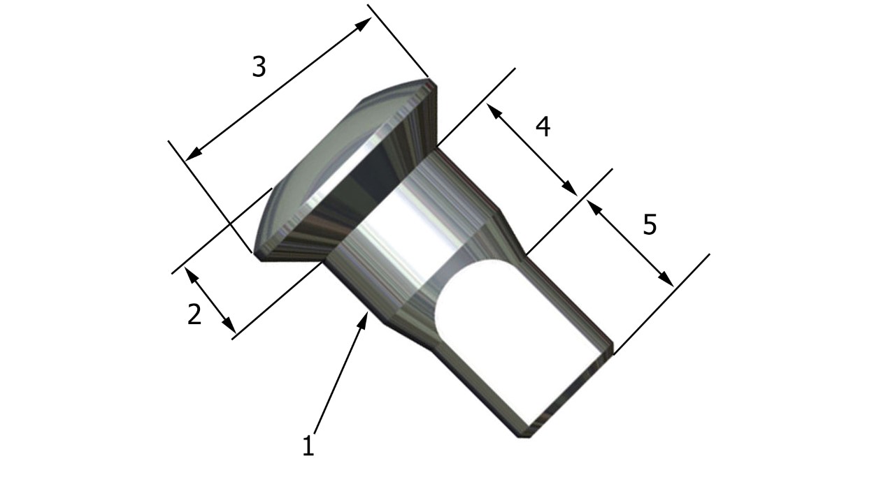

Si une âme charitable pourrait m'indiquer les dimensions de l'écrou interne sapim. Merci d'avance.
1: diamètre sous tête
2: hauteur de tête
3: diamètre de tête
4: longueur sous tête
5: longueur sous tête écrou
dams
Messages: 814
Messagede Doc holliday » Lun 29 Jan 2018 17:33
dams a écrit:Si une âme charitable pourrait m'indiquer les dimensions de l'écrou interne sapim. Merci d'avance.
2: hauteur de tête
3: diamètre de tête
Pas facile à mesurer avec précision. Voici ce que j'ai trouvé :
1 : 4mm
2 : 2,7mm environ
3 : 6mm
4 : 3,7mm environ
5 : 3,7mm environ
Longueur total 10,1mm

Merci pour les dimensions de l'écrou interne. J'ai fini l'esquisse 3D du moyeu avant, il me reste le plus compliqué mais le plus intéressant le moyeu arrière.

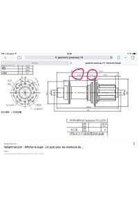

Bonsoir
j'ai commander les rayons sapim et effectuer le montage sur la roue avant, et j'ai un doute sur la longueur des rayons,
j'ai déjà bien visser les rayons, mais pas encore fais la mesure de la tension, et au niveau de la tête de rayon, le filetage et encore visible sur 2 mm,
mais rayon son t’ils trop cours ?
si je change la tête de rayon , de 14 actuellement à 16mm, cela va t'il changer quelques choses
merci pour votre aide

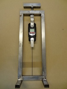

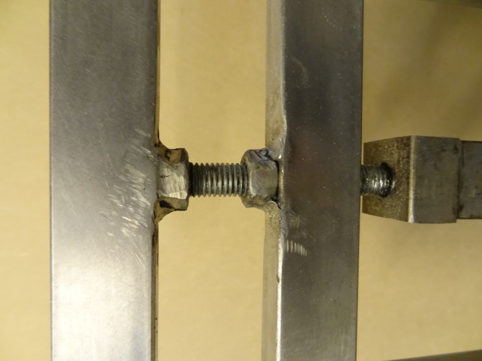

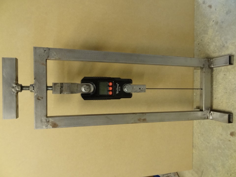

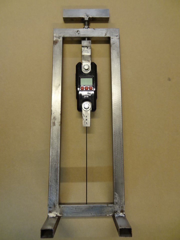

Messagede beut » Mar 20 Fév 2018 12:04
Bonjour à tous.
@Dams: j'ai lu ton projet de banc d'étalonnage de tensiomètre à base de vis à bille.
L'idée me plaît.
Es-tu satisfait de ton montage? As-tu des photos ?
Sportivement.

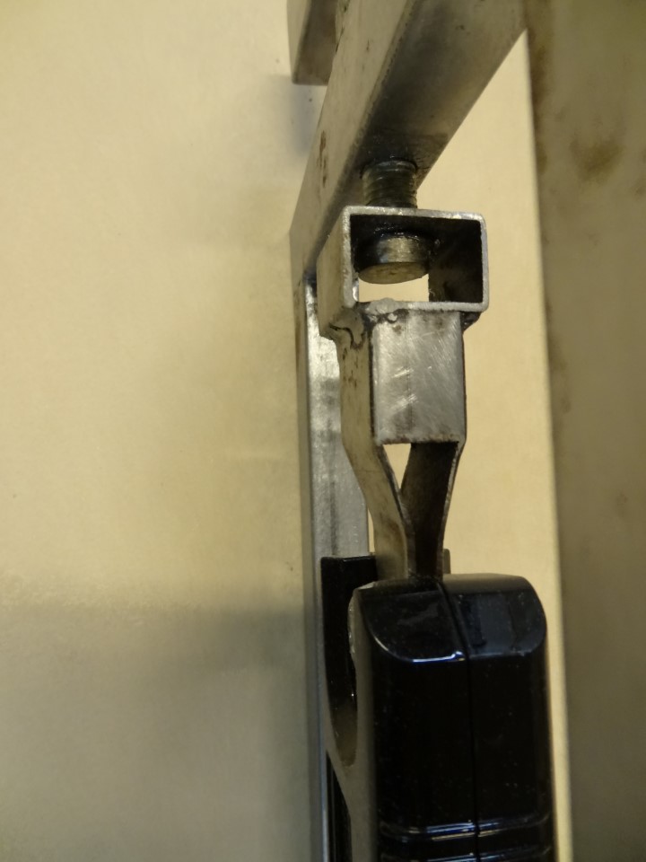

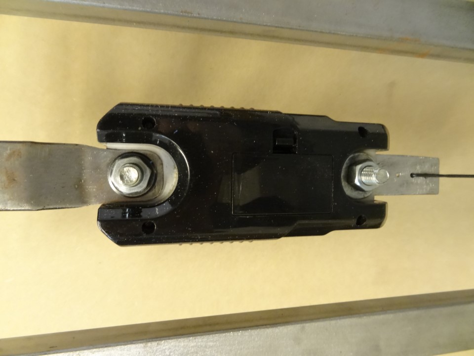

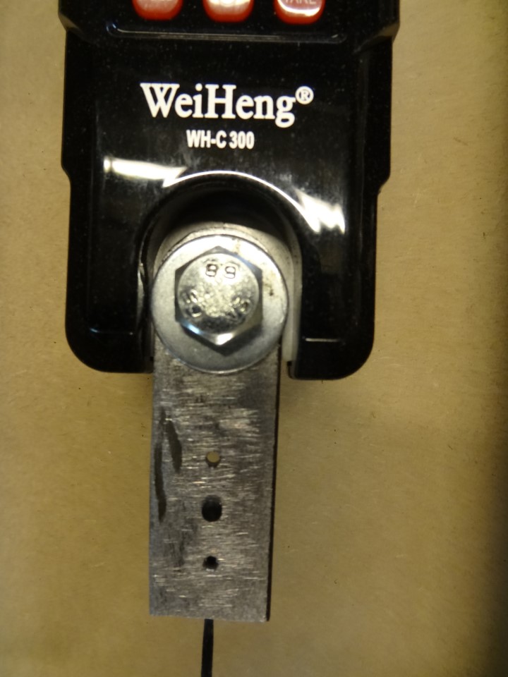

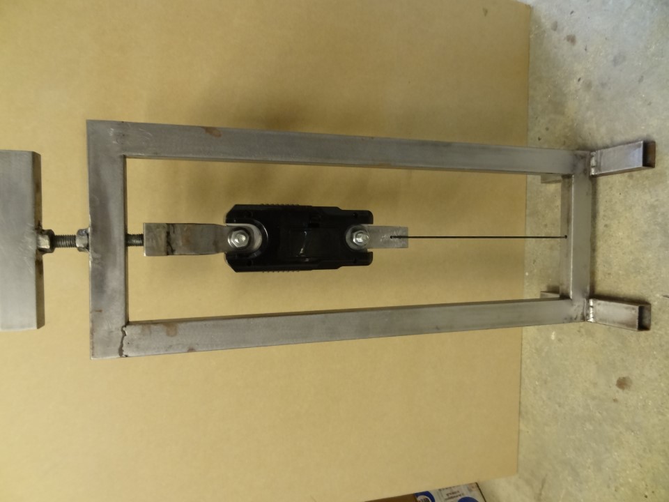

Messagede dams » Mar 20 Fév 2018 18:56
Je n'ai pas mis de vis à bille et çà marche certainement aussi bien et pour un prix moindre.
Je te met quelques photos.
dams
Messages: 814
Messagede dams » Mar 20 Fév 2018 18:57
La suite
dams
Messages: 814
Messagede dams » Mar 20 Fév 2018 18:58
Et la dernière
dams
Messages: 814
Messagede denis016 » Mar 20 Fév 2018 22:36
beau travail, j’ai terminé le mien. je posterai les photos demain, je pense avor utilisé le meme peson electronique..
