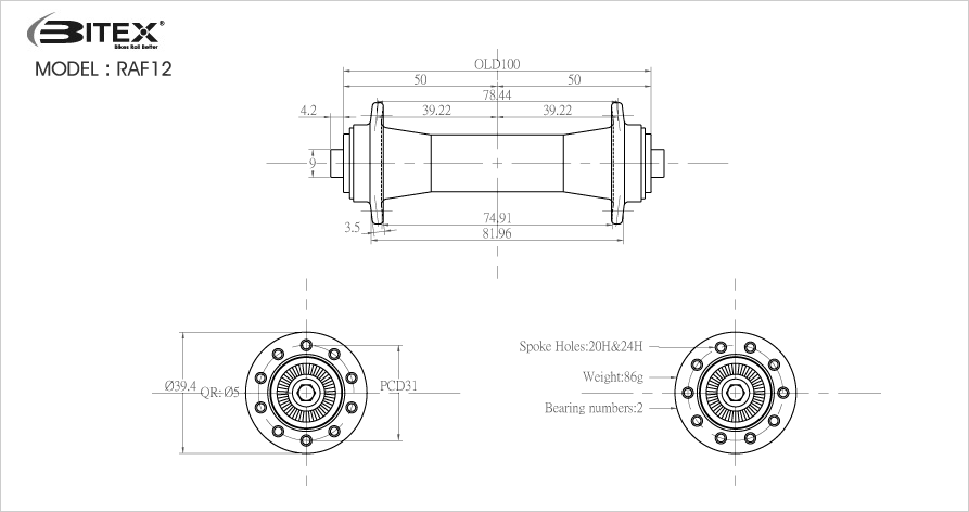

denis016 a écrit:le r13 avec ses 67 entre flasques est effectivement merdique, dailleurs beaucoup de moyeux sur ali sont dans cette configuration. les novatec 291 ont 65 je crois. on peut monter les rayons tetes interieurs pour ganer gagner en rigidité.
Sur mon moyeu je suis à 78,4 mm ;) roulement 6900
Tu as également des petits roulements (série 600) plus le roulement et petit et plus il est léger mais moins ils supporte de charge et moins le montage sera rigide et fiable.
dams

Messagede dams » Lun 11 Déc 2017 14:37
Bitex Raf12

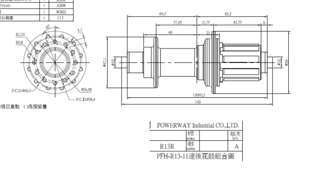

Messagede fabrice07200 » Ven 29 Déc 2017 11:17
bonjour
je suis nouveau sur le site, et j'ai quelques questions, voici mon projet:
J'ai acheter 2 jantes carbone chez farsports " 700c road carbon tubular rims, front 38mm rear 50mm "
des moyeux powerway R13 avec schéma ci joint
pouvez vous m'aider pour le calcul des longueurs de rayons
que conseillier comme rayon, sapim cx ray, pillar ?
faut'il ligaturées ?
quels croisement des rayons, 2 ou 3 ?
sportivement
fabrice07200
Messages: 6
Inscription: Ven 29 Déc 2017 11:02
Messagede dams » Ven 29 Déc 2017 21:19
Longueur de rayons avec spocalc ou toute autre outils: https://www.google.fr/url?sa=t&rct=j&q=&esrc=s&source=web&cd=1&ved=0ahUKEwitutOYhLDYAhVSDuwKHdUeDFwQFggnMAA&url=https%3A%2F%2Fwww.sheldonbrown.com%2Frinard%2Fspocalc-fr.xls&usg=AOvVaw0PDjte8s1wV_qr-Knoiqbl
Pour les autres questions et même celle précédente je t'invite à lire un peu le poste.
Le powerway R13 est un mauvais choix, c'est pas chère et léger (aucun intérêt) mais la géométrie est mauvaise que se soit pour l'avant ou pour l'arrière.

Messagede denis016 » Sam 30 Déc 2017 11:01
fabrice07200 a écrit:bonjour
sportivement
salut fabrice, il est vrai que le r13, n'est pas le meilleur mais je l'ai deja monté, a ma connaissance il roule toujours a ce jour :D ... et pour info, en terme de geometrie pour ma part je ´l'ai enregistré avec 15,5 et 38,5. je dois avoir la ref des roulement si ca t'interresse. pour l'avant 33,5 de chaque coté. je te conseille pour l'avant de monter les rayons soit alterné ou tetes int, histoire de gagner en rigidité. pour les rayons cx ou pillar oui ,( les 1420 correspondent en dimension au cx ray)pas de soucis , sapim est quand meme au dessus en qualité.egalement, pour un gain en rigidité il y a les cx sprint. la ligature n'a rien d'obligatoire mais peu etre un plus. pour les croisements ca va deja dependre de ton nombre de rayon. si tu as commandé tes jantes et tes moyeux , tu sais deja combien de rayon tu vbas mettre. ;)
