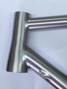

projet titane di2 hydro gaine encastré

un petit dernier ti sortis ce soir 20h30 :D
di2 hydro shimano ultegra 11 v
pedalier Rotor 3d+
tout gaine encastrer :)
fourche enve 2.0 disque pivot conique
