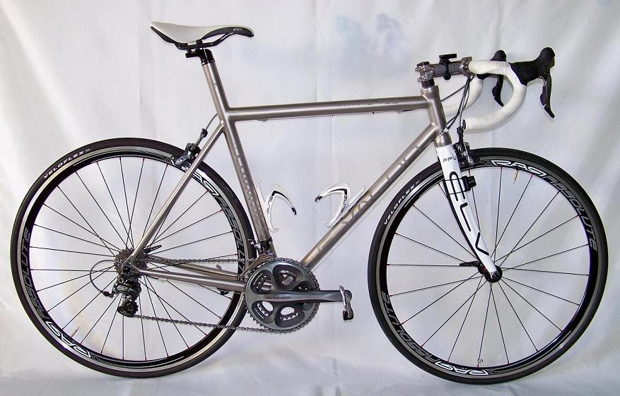

Messagede michelclamot » Sam 12 Déc 2015 07:44
Voilà mon vélo titane Le Vacon actuel que je cède et fabriqué en 2009. Plus souple que le nouveau.Michel

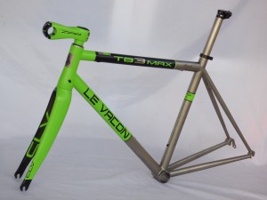

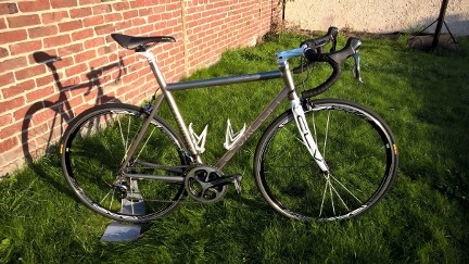

Messagede levacon » Lun 21 Déc 2015 19:53
Michel a eu sont cadre
photos avec le jeu de direction chrisking :)
JP
jplv
levacon
Messages: 2291

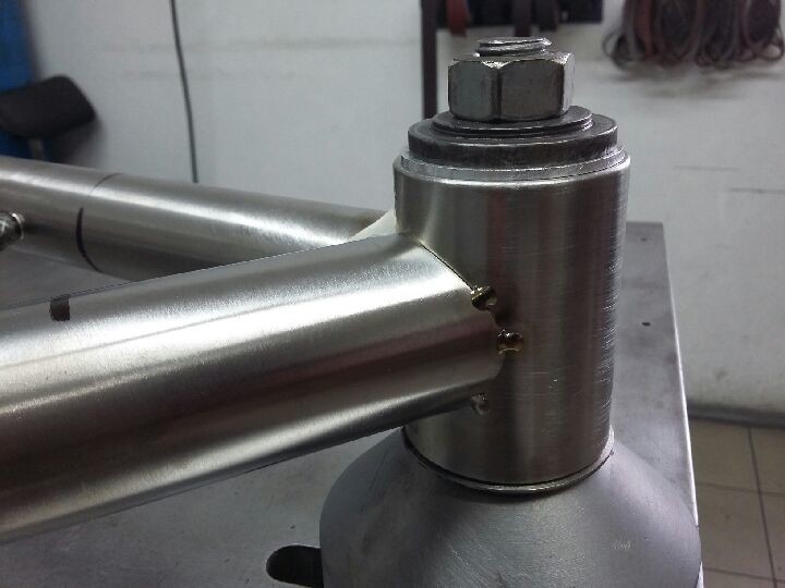

Re: Les réalisations Le Vacon
Messagede soracabana » Lun 21 Déc 2015 20:22
C'est un Chris King intégré? Comment ça fonctionne? C'est le cadre qui fait office de portées ou il y a une entretoise entre le cadre et les roulements? Quel est le diamètre de la douille? Quelle est la marque de la fourche?
Messagede levacon » Lun 21 Déc 2015 21:27
soracabana a écrit:C'est un Chris King intégré? Comment ça fonctionne? C'est le cadre qui fait office de portées ou il y a une entretoise entre le cadre et les roulements? Quel est le diamètre de la douille? Quelle est la marque de la fourche?
sorac
toute les pièces sont sur mesures a part les deux roulement ;) et fabriqué a Marcilly
JP
Messagede michelclamot » Lun 21 Déc 2015 21:43
Bonjour, oui, ce cadre est originale chez Jean Pierre, de par le cahier des charges techniques qui était de rigidifier l'ensemble des tubes, de prévoir pour un groupe di2, d'encastrer les câbles de freins, de prévoir un système intérieur pour éviter le bruit des câbles tapant dans les tubes, de rigidifier les pattes arrière pour un réglage de dérailleur tip top, un jeux de direction et un boitier de pédalier Chris King. La déco, de la couleursans faute de goût et du titane naturel.
Pour pouvoir utiliser des plateaux 42/52 il sera monté un pédalier rotor 3D+, des plateaux ronds et pleins. Cependant sur les pédaliers rotor l'écrou du pédalier est rouge, existe t-il en noir ?
Les roues seront en carbone boyaux et carbone pneux, ce sera selon les sorties...
Montage à venir chez mon véloçiste préféré du Nord, Arnaud, de Wormhout.
Michel
Messagede PapyTA » Lun 21 Déc 2015 21:58
Je peux me tromper, mais je parierais bien sur un jeu de direction ChrisKing InSet2 à cuvettes semi-intégrées 1.5" en bas et 1 1/8" en haut (quoiqu'on ne voit pas la cuvette inférieure).
Quelle est la fonction du "machin" noir sur l'avant du tube de selle, sous le taraudage du bas du porte-bidon ? Point de sortie du cable du Di2 ?
Cadre vraiment très réussi

Messagede soracabana » Lun 21 Déc 2015 23:27
PapyTA a écrit:Je peux me tromper, mais je parierais bien sur un jeu de direction ChrisKing InSet2 à cuvettes semi-intégrées 1.5" en bas et 1 1/8" en haut (quoiqu'on ne voit pas la cuvette inférieure)
En effet on ne voit pas la cuvette inférieure, ça ressemble à du tout intégré avec fourche à pivot conique. La douille est une Deda? C'est elle qui fait portée pour les roulements? Pour la fourche, la ENVE 2.0 peut avoir le pivot conique mais on dirait une autre marque plus massive....
soracabana
Messagede michelclamot » Mar 22 Déc 2015 06:49
Papyta le "machin noir" sous le taraudage de la vis porte bidon est le trou de sortie pour le câble du dérailleur électrique. Jean Pierre dit que c'est une solution meilleure pour l'intégrité du tube titane que de le faire sur le côté.
Sorracabana, la fourche est une Déda spéciale, très haut de gamme fabriquée en Italie, qui n'existe pas. La plupart des fourches déda ne sont pas fabriquée en Italie et sont de moins bonne qualité que la mienne qui est sensiblement plus enflée, plus rigide. Celle çi ne bronchera pas en cas de conduite "musclée".
michelclamot

Messagede soracabana » Mar 22 Déc 2015 15:26
michelclamot a écrit:Sorracabana, la fourche est une Déda spéciale, très haut de gamme fabriquée en Italie, qui n'existe pas. La plupart des fourches déda ne sont pas fabriquée en Italie et sont de moins bonne qualité que la mienne qui est sensiblement plus enflée, plus rigide. Celle çi ne bronchera pas en cas de conduite "musclée".
OK merci pour l'info concernant la fourche.
Et au niveau des portées de roulements de jeu de direction? C'est la douille qui fait office de portée ou il y a une entretoise entre le roulement et la douille?
