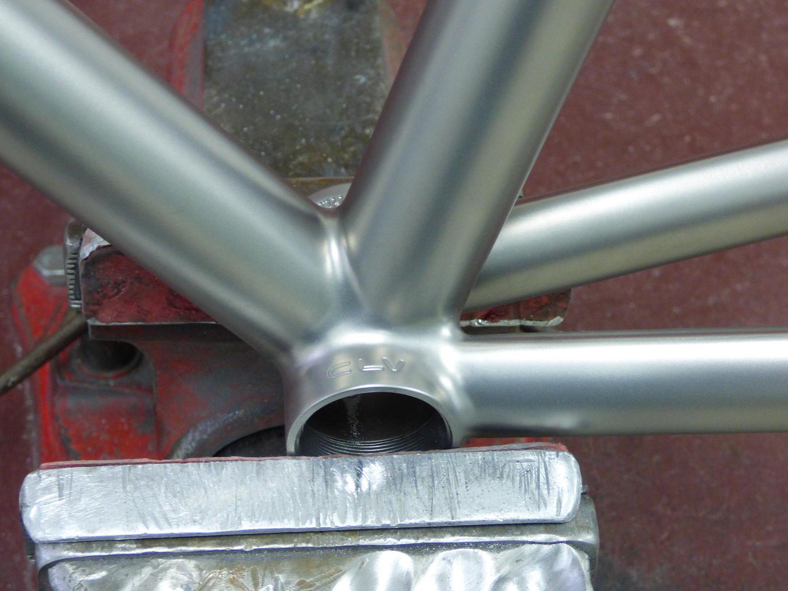

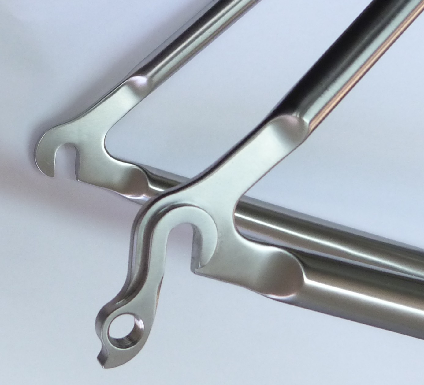

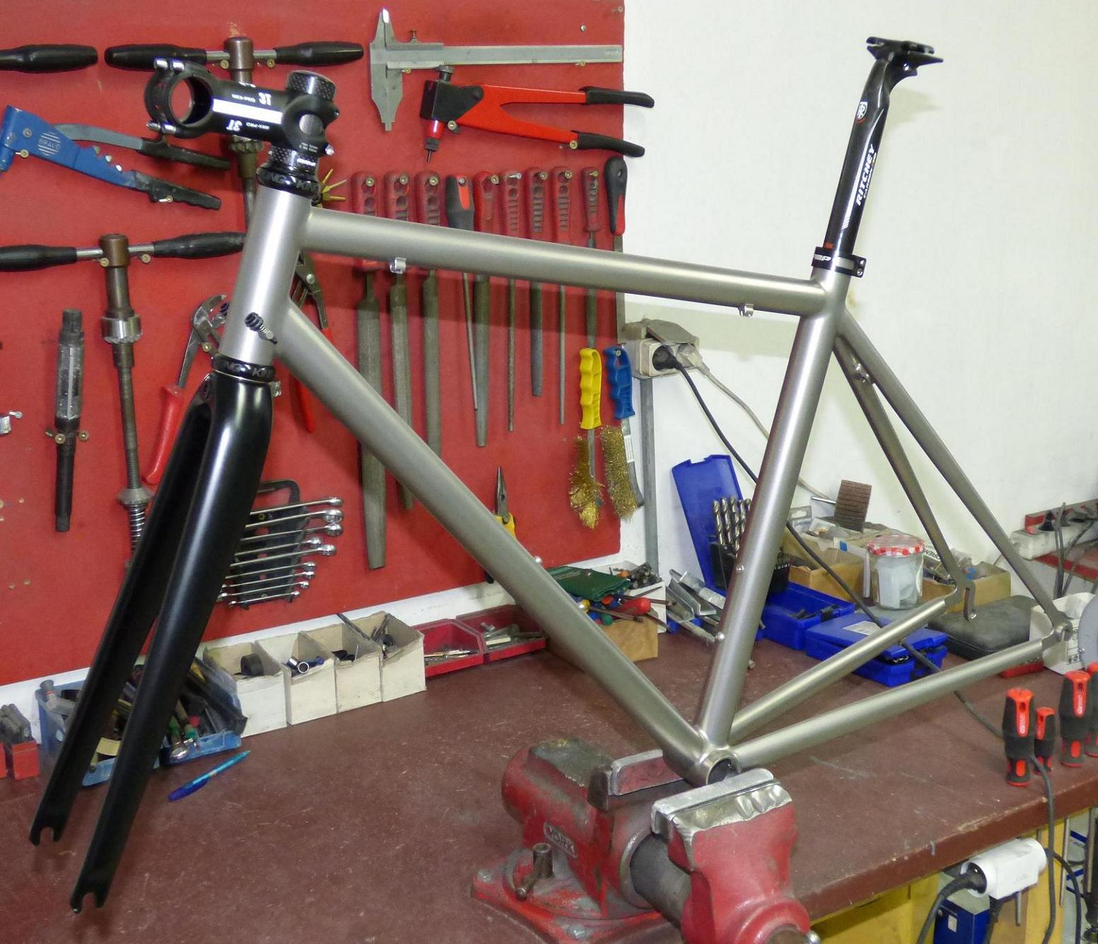

Messagede levacon » Lun 7 Déc 2015 11:46
j ai presque fini un nouveau projet ti 1100 g :D
un petit aperçu :) du cadre a JPaul ;)

Messagede benji12 » Lun 7 Déc 2015 18:12
levacon a écrit:j ai presque fini un nouveau projet ti 1100 g :D
JP
Mais où sont passés les soudures ... quel superbe boulot :shock: !

Messagede levacon » Mer 9 Déc 2015 16:47
:D
1180 le cadre
300 la fourche enve 1.0

Sinon Jean Pierre 1180 gr, c'est quel taille et prévu pour quel type d'utilisateur ?
Re: Les réalisations Le Vacon
Messagede levacon » Jeu 10 Déc 2015 10:45
rickyfirst a écrit:
GaryTurner a écrit:Je vais passer peut-être pour un rabat joie (tant pis) ,
mais je dirai juste :un de plus ...
pas plus .
C'est pas rabat joie si de la même façon chaque fois que tu vois un Specialized Sworks SL5 tu dis ............ un de plus :mrgreen:
Ou encore chaque fois que tu vois un Sachs tu dis............ un de plus.
Pour moi toujours passionné et c est jamais les même ( ça ce vois pas toujours au coup d oeil :) )
taille 536 L
ht collier 474
douille 119
av 577
ar 405
av 73 degré ( chasse 56 )
ar 74.5 degré
utilisateur cyclo passionné :)

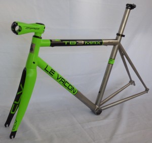

Messagede michelclamot » Sam 12 Déc 2015 07:29
Bonjour, on ne peut se prononcer sur la rigidité d'un titane car d'une personne à une autre le ressenti peut s'avérer radicalement différent. j'ai un titane de chez Jean Pierre construit en 2009 avec des tubes reynolds de section normale et avec une boîte de pédalier normale. Pour moi, ce vélo est très tolérant, atteint ses limites de rigidité sous mon pédalage musclé. (d'aiileurs mon vélo est à vendre tout dura ace). Ce vélo, bien que je possède aussi un carbone haut de gamme, est celui sur lequel j'ai toujours envie de rouler. Il filtre la route, roule silencieusement, m'emmène quelque soit mon état de forme, est solide, agréable, tolérant, souple, sans problème. Donc ce vélo aété essayer récemment par un cyclo qui court aussi en ufolep. Il l'a trouvé exigeant, difficile à emmener. J'ai écarquillé les yeux, car moi je le trouve trop souple... comme quoi, selon les gars....Actuellement, JP, vient de me terminer mon nouveau cadre nettement plus "blindé", le TB3Max, émaillé vert lumineux et noir mat. Il sera en dura ace di2, pédalier rotor noq ronds, selle alliante, potence zipp sprinter, roues RAR et ultimate.

Messagede michelclamot » Sam 12 Déc 2015 07:34
