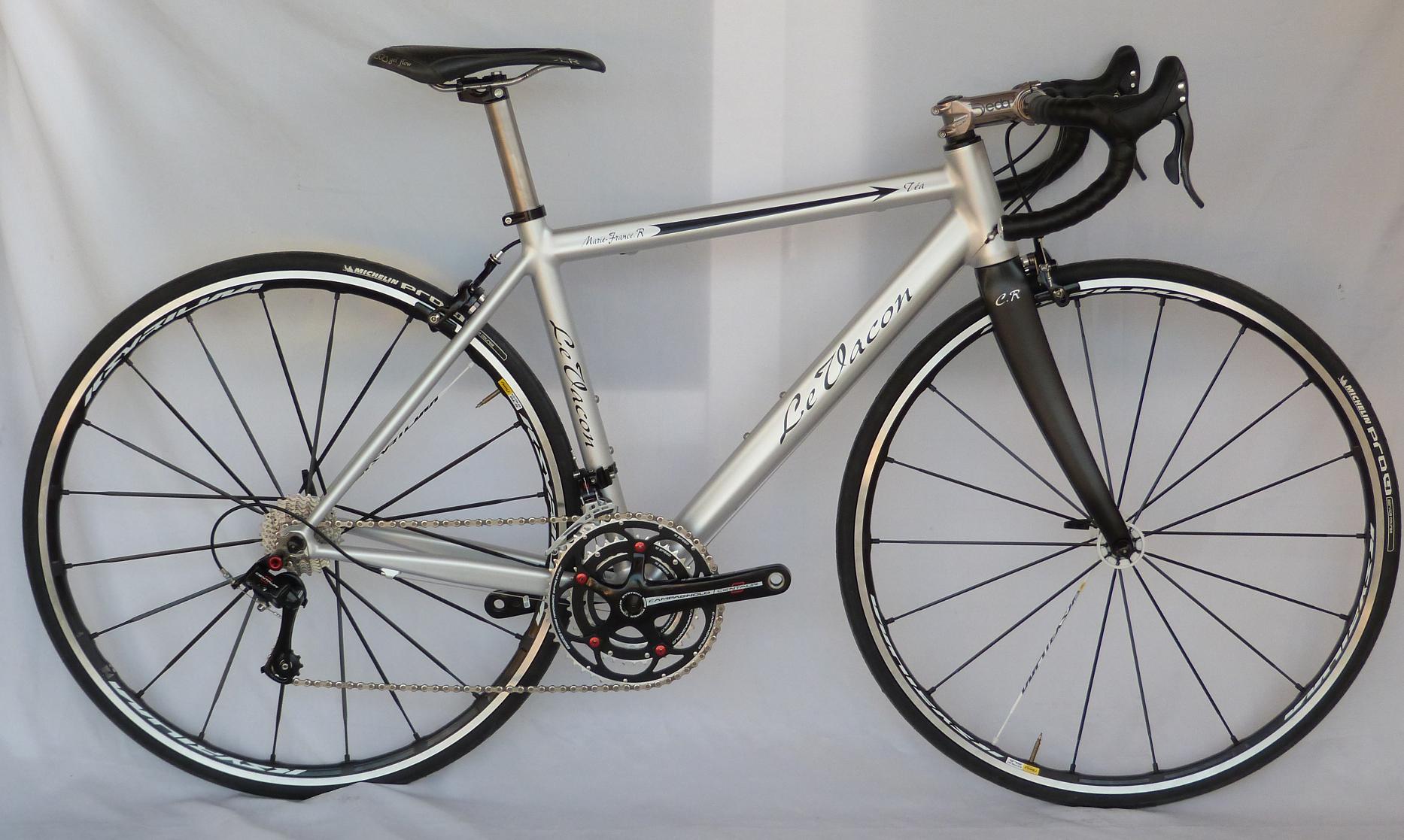

Messagede soracabana » Mar 10 Nov 2015 17:50
C'est un alu?
soracabana
Re: Les réalisations Le Vacon
Messagede levacon » Mar 10 Nov 2015 17:55
oui Alu :D
7kg500 en triple centaur :)
Messagede samuel » Mar 10 Nov 2015 21:40
Slt,
Le cadre est peint, ou juste vernis ? Et aurais-tu le poids ? Cordialement.
Messagede levacon » Mar 10 Nov 2015 22:39
samuel a écrit:Slt,
le cadre est peint avec vernis mat
ont peux faire juste vernis mat aussi :)
le poids 1100 g le cadre la fourche 350 g
JP
jplv
levacon
Messages: 2291
Messagede samuel » Mer 11 Nov 2015 00:04
Merci. ;)

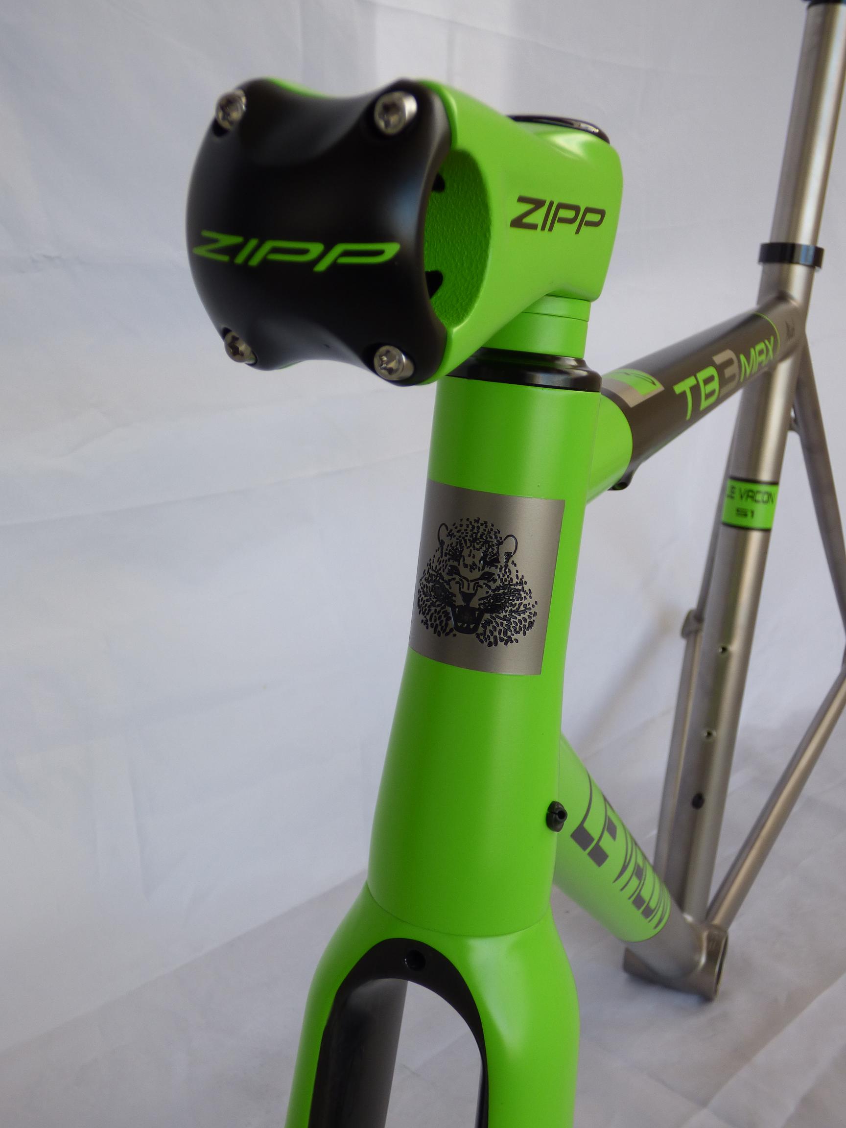

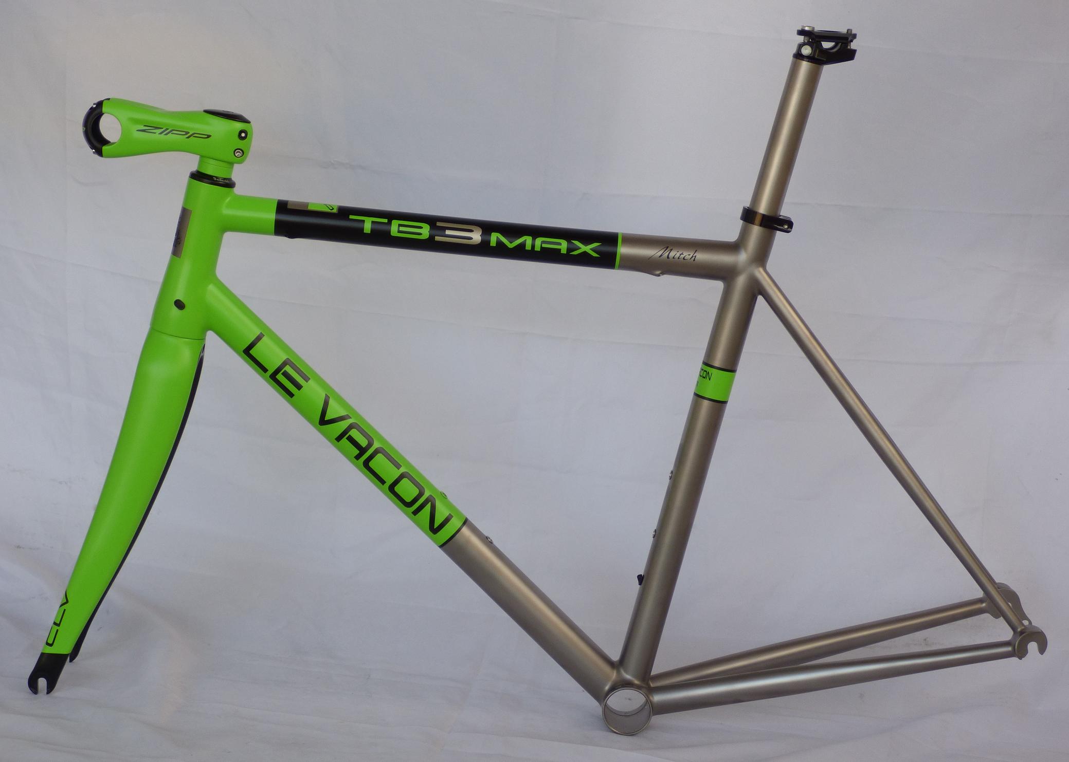

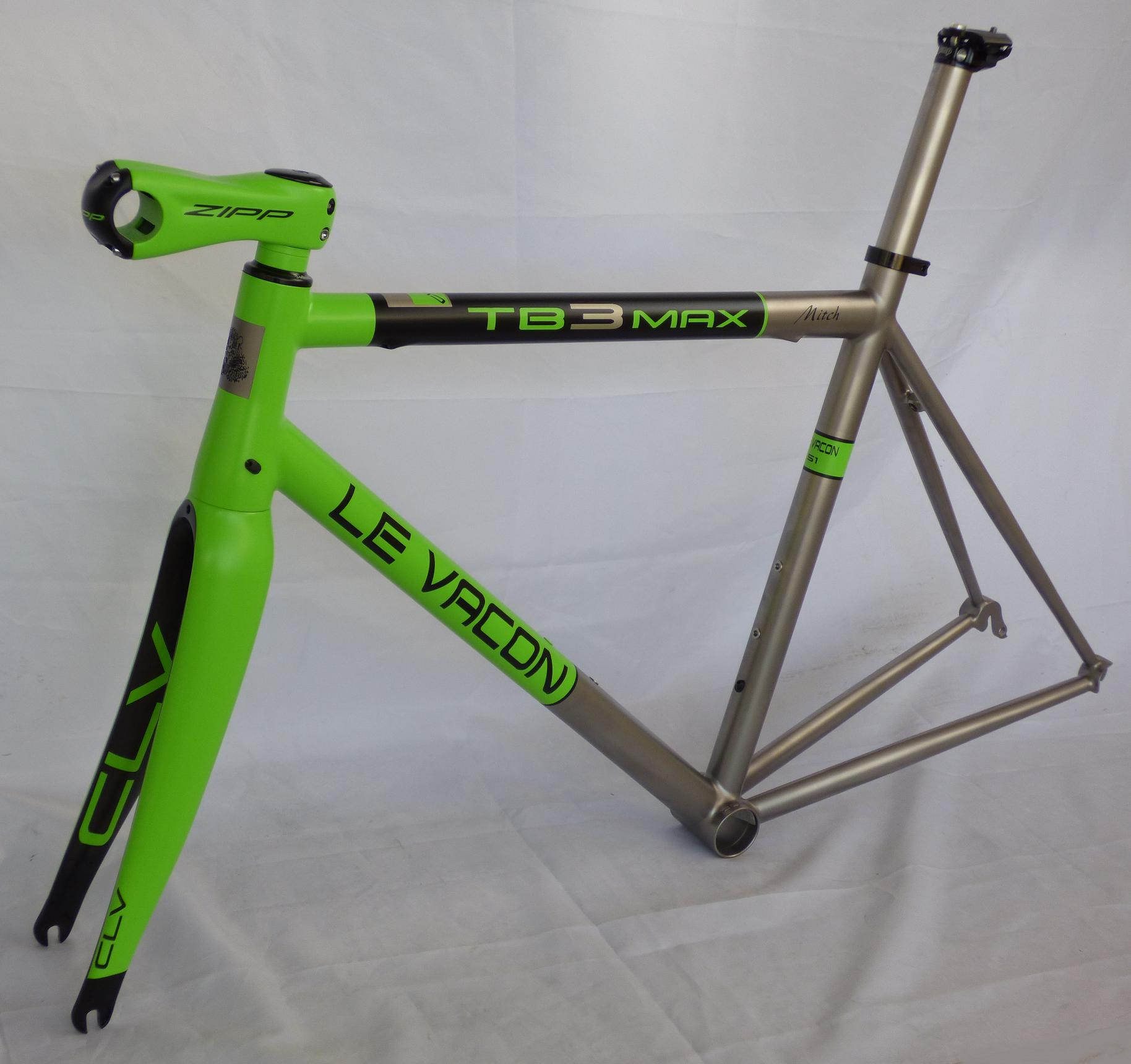

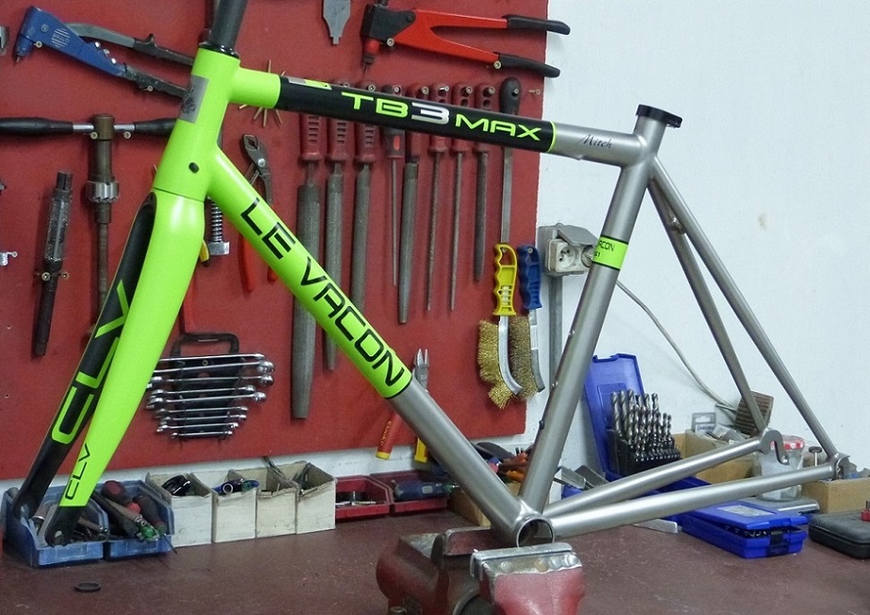

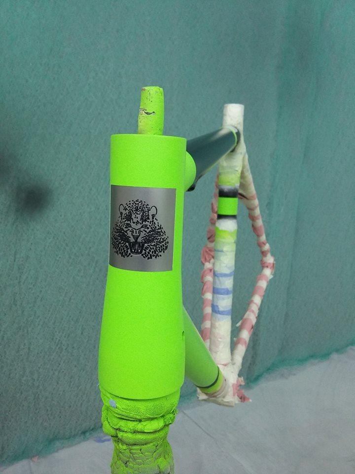

Messagede levacon » Jeu 3 Déc 2015 21:47
le ti tb3max de Michel :D
jplv
levacon
Messages: 2291

Messagede GaryTurner » Ven 4 Déc 2015 21:57
Très sympa :)
perso , je n'aurais pas mis Zipp , ni le badge devant , plutôt tb3 (mais bon c'est perso )
Le truc , c'est que ça ne va pas avec toutes les chaussures :mrgreen:
Possessed by titanium .
GaryTurner

Messagede michelclamot » Sam 5 Déc 2015 00:47
Bonjour Gary, après coup, j'y ai pensé aussi de ne pas mettre zip, mais plutot CLV, ou tb3. Mais je suis perfectible et je ne peux penser à tout. Mais c'est joli quand même comme celà. Michel
michelclamot
Messages: 22
Inscription: Mar 3 Nov 2015 20:08

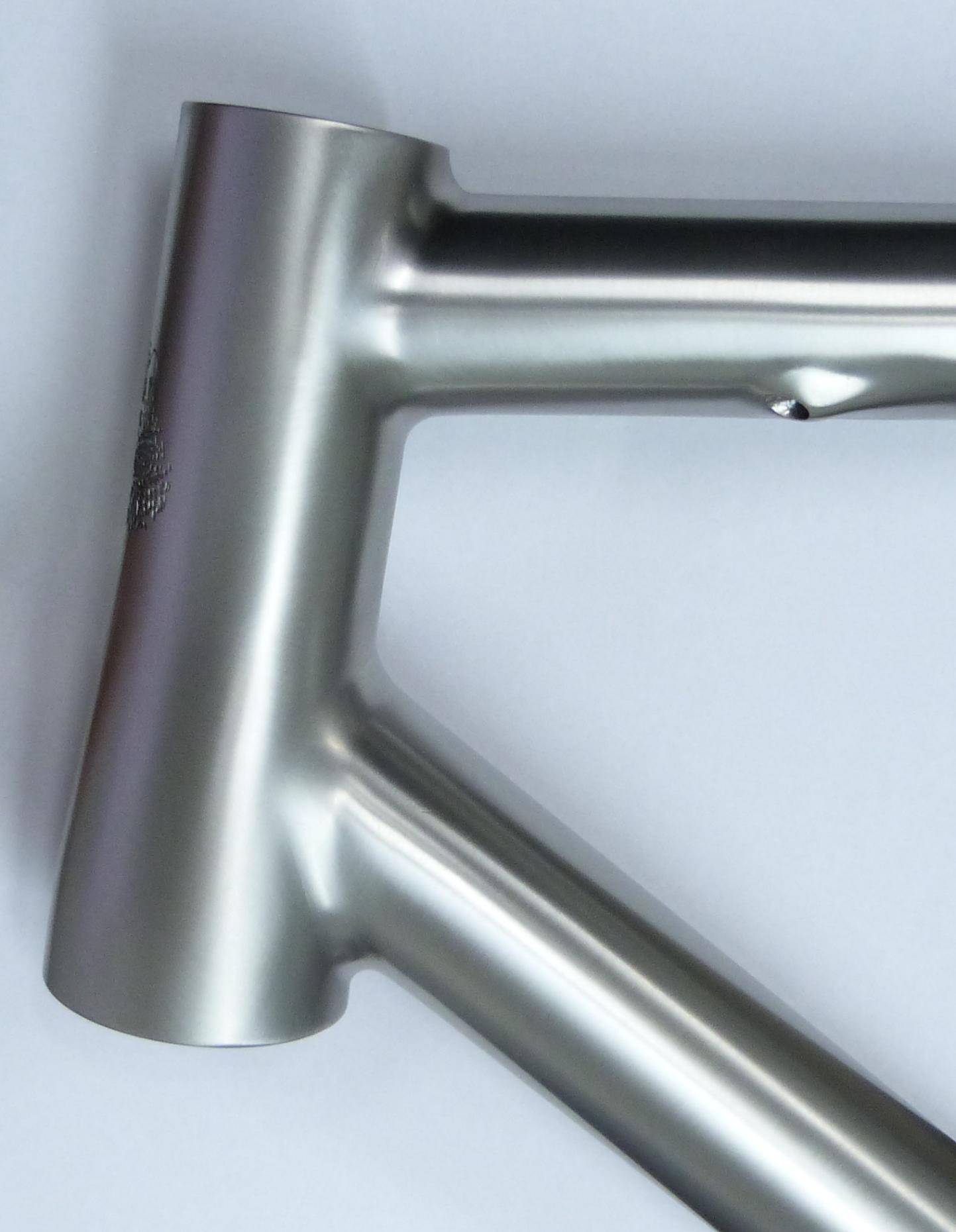

Messagede GaryTurner » Sam 5 Déc 2015 09:53
Quel est le poids du cadre nu ?
tube double butted ?
Tout monté , il aura une belle allure :D
GaryTurner
Messages: 1779
Localisation: Sud of France
Messagede michelclamot » Sam 5 Déc 2015 11:51
C'est du triple bitted. Je ne pense pas que JP ait pesé le cadre nu.Là le jeux de direction est monté. Je n'ai pas tenu compte du poids pour faire mon choix... qui était basé sur une cohérence géométrique, les diamètres de tubes et la qualité des soudures.
Messagede corsika » Sam 5 Déc 2015 12:14
A ce propos, quels sont les diamètres et des tubes et l'angulation du cadre stp ?
Belle réalisation en tout cas. Idées pour le montage final ?
light is dynamite
corsika
Messages: 754
Inscription: Lun 8 Mai 2006 18:14
Localisation: Ajaccio

Messagede michelclamot » Sam 5 Déc 2015 14:46
Corsika, je n'ai pas noté les dimensions des tubes. Jean Pierre, si tu me lis, peux tu informer des diamètres ? Idées finales : selle fizik alliante carbone noire, cintre fsa carbone noir mat, groupe dura ace di2, pedales dura ace, roues mavic CC 40pneus et ultimate boyaux, RAR boyaux, pédalier rotor NOQ plateaux pleins en 42/52 et cassette 12/28. Le pédalier dura ace est très limité en combinaisons de plateaux (le 42/52 est impossible) seuls les 38/52, 39/53, 42/54 sont possibles pour shimano car sinon la chaîne se coince durement entre les deux plateaux. J'ai vécu çà avec mon 42/52 en dura ace...
Messagede levacon » Sam 5 Déc 2015 16:38
michelclamot a écrit:Corsika, je n'ai pas noté les dimensions des tubes. Jean Pierre, si tu me lis, peux tu informer des diamètres ? Idées finales : selle fizik alliante carbone noire, cintre fsa carbone noir mat, groupe dura ace di2, pedales dura ace, roues mavic CC 40pneus et ultimate boyaux, RAR boyaux, pédalier rotor NOQ plateaux pleins en 42/52 et cassette 12/28. Le pédalier dura ace est très limité en combinaisons de plateaux (le 42/52 est impossible) seuls les 38/52, 39/53, 42/54 sont possibles pour shimano car sinon la chaîne se coince durement entre les deux plateaux. J'ai vécu çà avec mon 42/52 en dura ace...
douille deda 54 mm par 46mm
serie Reynolds tb3 max
diag 41.2
selle 35
sup 36.4
base oval
hauban conique 19mm
patte coquille non demontable
boite de pedalier pf30 ...51mm
fourche deda rs ( une vrais !! )
LE POIDS du cadre 1450 il me semble
la fourche 380 g
JP
jplv
levacon
Messages: 2291
Messagede michelclamot » Sam 5 Déc 2015 17:12
Merçi Jean Pierre, bon le cadre ne fait pas ultra léger, mais c'est un vélo pour rouleur flahute. Je pèserai le vélo tout monté. J'ai essayé par le passé un vélo de coureur pro, je crois Astarloza et j'étais étonné de la lourdeur de son vélo comme çà en le soupesant à l'arrêt. Puis j'ai pu l'essayer une quinzaine de kms car je connaissais quelqu'un dans l'équipe. Pour un vélo lourd, je l'avais trouvé étonnamment réactif et dynamique. Je n'avais pas la sensation de lourdeur.Comme quoi... la géométrie, la construction...Le poids ne fait pas tout....
