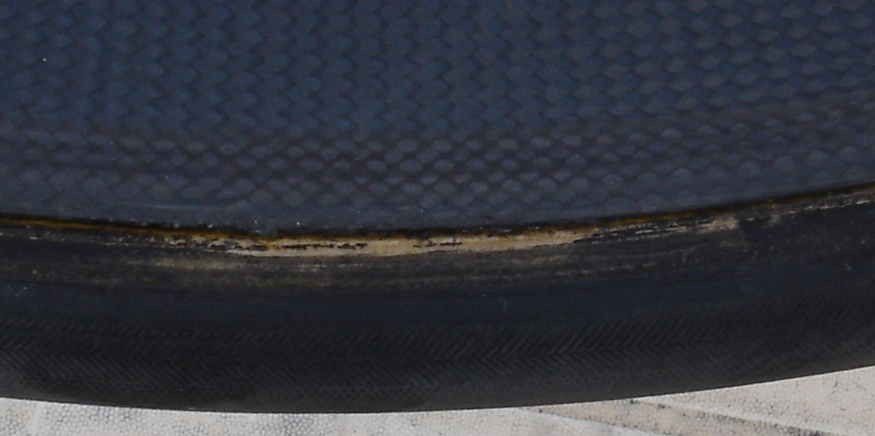

chambysunn a écrit:Salut,
Je reviens vers vous car lors de ma dernière sortie dans le Ventoux en compagnie de potes du Forum, j'ai malheureusement pris un cailloux en pleine descente de Bedoin à fond en doublant une voiture et j'ai abimé ma Lightweight.
Je m'explique, en doublant j'ai pas vu le cailloux qui arrivait planqué devant la bagnole, et en me rabattant PIF paff pouFFF l'avant tape dessus, je roule carrément dessus même :shock:, bref tout va bien, comme si de rien, ca va trés vite...
Du coup le cailloux a ébréché un peu la bande de freinage en faisant sauter le vernis. La tresse sort un peu mais rien de grave. (Là je pense à Faber avec sa Ventoux... :cry: 8),en plus je descendais cool )
Je ponce léger et vernis avec du vernis à ongle.
Le pb c'est que maintenant ca saccade car la surface n'est pas optimale, bien lisse.
Que faire, re poncer lége et vernis avec un bombe aéro pour avoir un vernis plus fluide :?: Je pensais que le patin userait, lisserait le trop de vernis mais ce n'est aps le cas, des traces jaunes apparaissent sur cette zone.
C'est trés fin mais ca suffit sur les freinages appuyés pour sacader un max.
Je mettrais une photo ce soir.

Je ne suis pas un grand spécialiste du carbone mais effectivement ta surface de freinage est vernie et la tresse 3 k est visible.
Je pense que pour le ponçage légé tu as raison par contre il me semble que tu dois mettre avant le vernis une sous couche d'apprêt(qui va boucher les minis-trous dans la tresse de carbone) comme sur tout carbone à tresse de façon à éviter que la peinture ou le vernis ne pénètre dans le carbone et ne fasse des petits cratères entrainant des saccades au freinage :wink: Je pense donc qu'il ne faut pas mettre n'importe quoi.
LightWeight fait ce genre de réparation directement sur ses roues. Par j'ai un collègue qui l'a fait, il faut 6 semaines.

Messagede chambysunn » Mer 2 Sep 2009 12:41
6 semaines :cry: :oops: :twisted: trop long mais bon en période hivernale pourquoi pas :roll: tout dépendra du coût 8)
Voilà la photo :
Le patin swisstop frottre vers la gauche, il fait une légère trace jaune.
En fait la fibre de carbone c'est légèrement soulevée et avec le vernis ca fait une épaisseur apr rapport à la surface lisse de la bande de freinage.
J'en referais une autre plus tard avec un autre appareil de plus prés.
Y'a pas grand chose...Je pense qu'avec du papier fin et du vernis en bombe ca devrait le faire, je vous tiens au jus.

Il est certain qu'au niveau de la bande de freinage tu n'as pas beaucoup de marge de manoeuvre en épaisseur :?
Renseignes toi tout de même chez LW :wink:

C'est sur qu'il ne faut pas mégoter avec la sécurité. Lorsque tu seras à 80km/h en descente, vaut mieux être sur à 100% des freins et de la piste de freinage...
Demande quand même chez LW ou Corima, tu pourras toujours rouler avec ta Ventoux à l'avant (il y a pire en soi :lol: )

En ce qui concerne mon pb de saccade, en fait aprés un coup d'acétone sur la jante et les patins tout à disparu. :D
Lors de ma dernière sortie avec Neo et Gester du week j'ai pu le constater. :wink:
Conseil donc de bien nettoyer, le plus souvent possible les résidus de patins qui en chauffant font des "hamas bolquant". :?
Mes patins sont des SwissTop jaune pour info.
