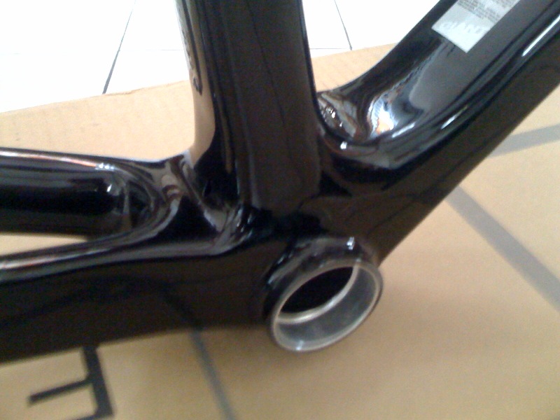

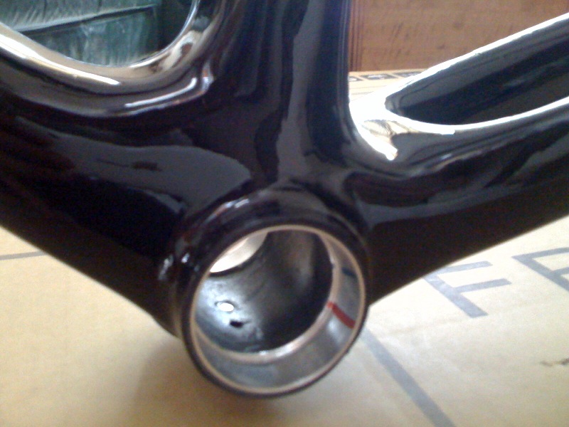

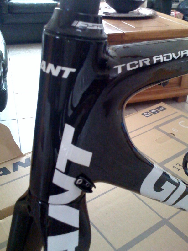

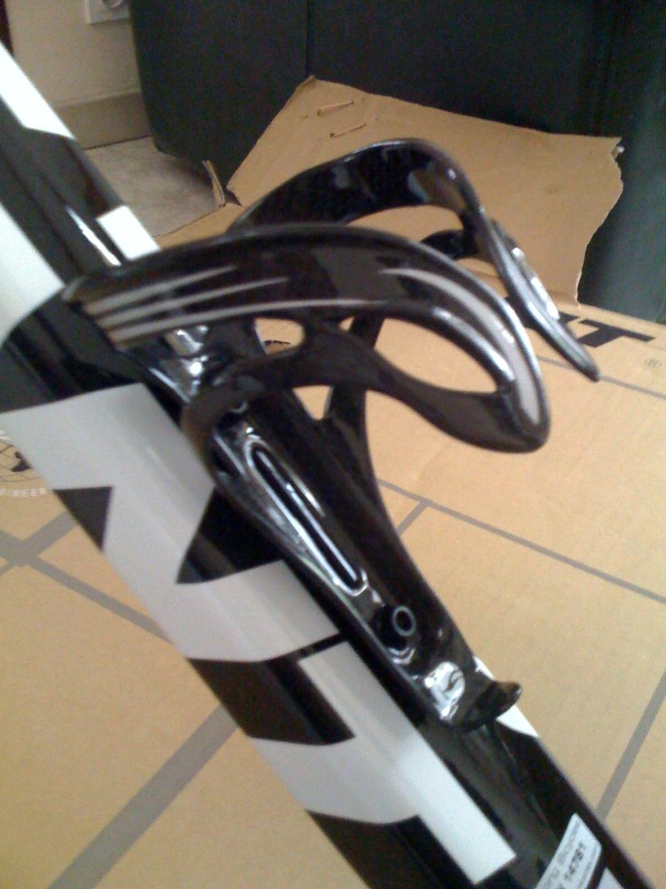

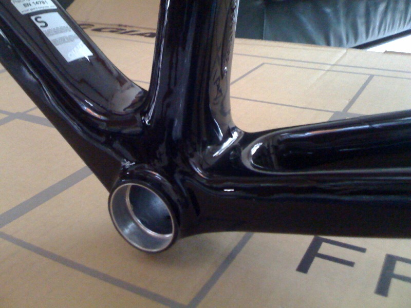

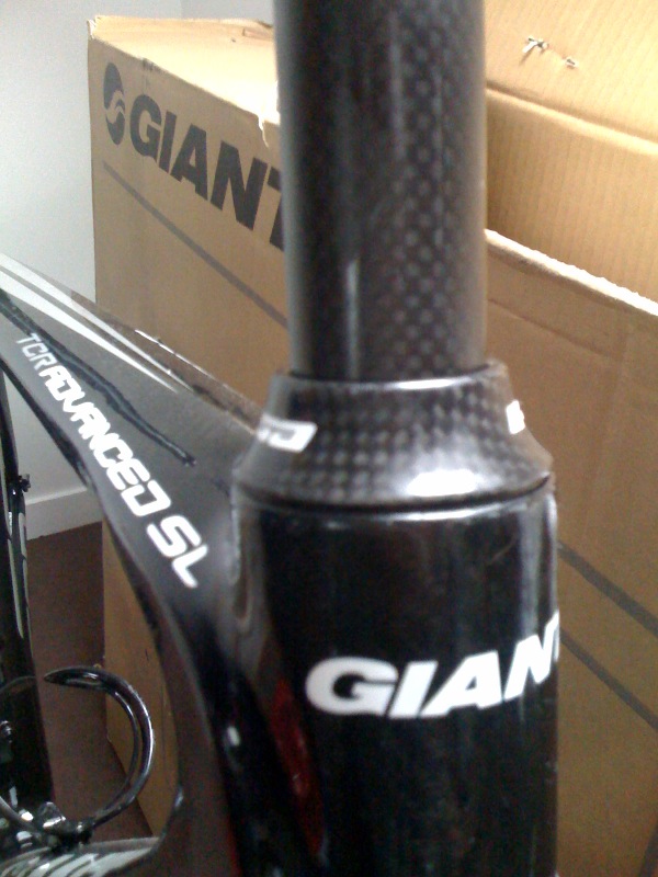

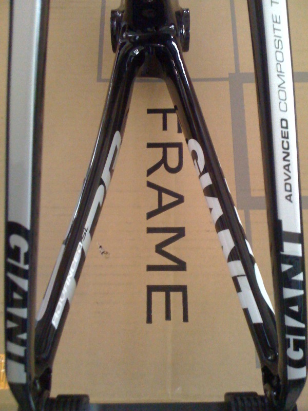

Messagede nismo35 » Lun 24 Aoû 2009 15:10
Quelques photos:
Boitier de pédalier POWERCORE majoré
Douille de direction
Porte bidon GIANT livré avec le kit cadre (18g)
Bases arrières asymétriques
Et une photo de mon corps pour le plaisir... 8)

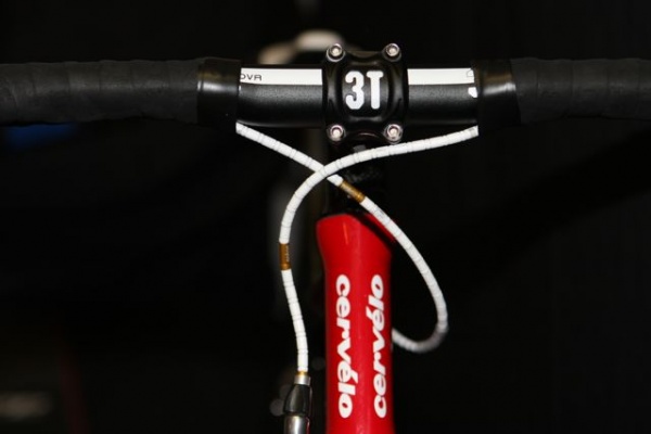

Messagede nismo35 » Mer 16 Sep 2009 17:43
Petite question avant de commander:
Gaine Nokon Blanches, Argent ou noires ?? :oops:

Messagede MIMI 25 » Jeu 17 Sep 2009 07:44
Jaunes :lol: non pour moi noires :wink:

Messagede nismo35 » Jeu 17 Sep 2009 09:44
J'hesite pas mal avec le blanc aussi mais impossible de trouver de photos... :evil:

Messagede MIMI 25 » Jeu 17 Sep 2009 10:15
Je trouve le blanc trop clinquant,pas trop classe :?

Messagede nismo35 » Jeu 17 Sep 2009 10:59
Merci les gars vous m'evitez de faire une erreur... En effet c'est assez clinquant! Ça ne colle pas avec mon projet... 8)
le noir sera alors de rigueur !
:twisted: :twisted: :twisted:

Messagede gester » Jeu 17 Sep 2009 11:45
Je vous conseille de ne pas monter les douilles dorées qui se corrode assez vite et qui deviennent vraiment moche. Les miennes n'ont même jamais vu la pluie.
Parait que Nokon aurait régler le problème sur ces dernières productions mais sait-on jamais.

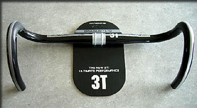

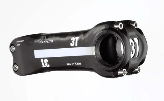

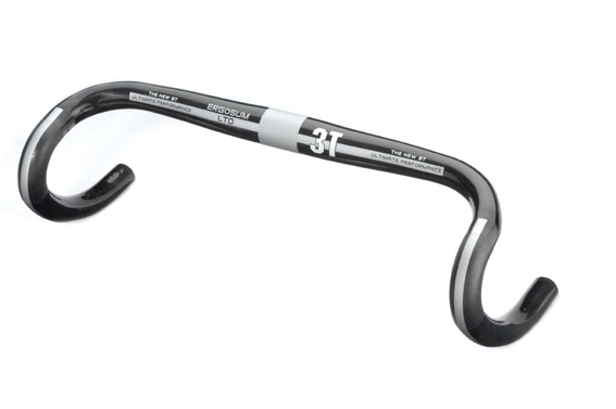

Messagede charmette1261 » Jeu 17 Sep 2009 12:20
nismo35 a écrit:Les photos suivantes vont venir, comme je disais plus haut se sera avec la potence et le cintre mais je me tate encore sur ce que je monte...
Soit:
Potence Deda Zero 100 service course 108g 31.7 (100€)
Cintre Deda Newton 44 ex/ext 208g 31.7 (50€)
Ou bien:
Potence 3T ARX LTD annoncée a 120g 31.8 (250€)
Cintre Erosum LTD en 42 axe/axe environ 180g 31.8 (300€)
Total en alu DEDA= 316g pour 150€
Total en carbon 3T= 300g pour 550€
L'ensemble DEDA a fait ses preuves, c'est ce que j'ai sur mon TCR composite actuel et ça encaisse les sprints sans brancher.
Le 3T j'ai pas beaucoup de retour dessus donc je ne sais pas.
pour le cintre deda, tu peux compter 250gr
charmette1261
Messages: 2008
Messagede nismo35 » Jeu 17 Sep 2009 12:36
Ce sera un 3T ergosum ltd a 172g !
Merci de l'info pour les douilles dorées !

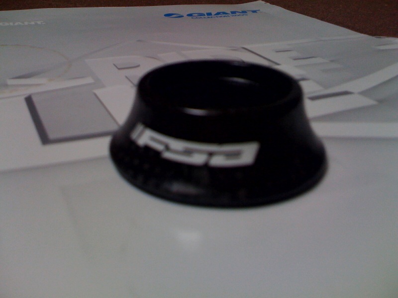

Messagede nismo35 » Jeu 24 Sep 2009 15:17
Le cone que supérieur du jeu de direction que je souhaite changer car je le trouve beaucoup trop haut. Celui ci fait 15mm.
En effet sur mon TCR composite actuel la douille de direction est déja moins haute en elle meme, et le dessus du jeu de direction est totalement plat. Pour retrouver plus ou moins la meme cote je cherche donc a trouver le conne le plus plat possible.
La encore un soucis se pose car tous ne sont pas compatible (j'entend par la qu'il ne tombe pas nickel comme l'OEM). Sans compter le fait que la fourche est a pivot différencié...
Après renseignement pris chez FSA il existe un cone de 8mm de haut.
J'ai fait commandé celui ci via mon bouclard. En espérant trouver encore plus bas tot ou tard... :roll:
nismo35
Messages: 2201
Messagede bobow73 » Jeu 24 Sep 2009 17:27
Il fait 50 mm de diamètre le FSA ? Si oui je suis preneur (si tu le vends bien sur !) :wink:
Fait pas le cake mec, on a la brioche...
bobow73
Messages: 709
Inscription: Mar 28 Aoû 2007 15:56
Localisation: Savoie
Messagede nismo35 » Jeu 24 Sep 2009 17:34
Oui je peux le vendre car je ne l'utiliserai pas, et il est neuf bien sur.
J'ai commandé un 8mm de haut la semaine dernière, j'attend pour le recevoir et vérifier que ça colle avant de le vendre.
Sinon je viens d'aller mesurer, il fait 48 de diamètre.
