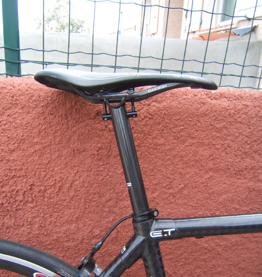

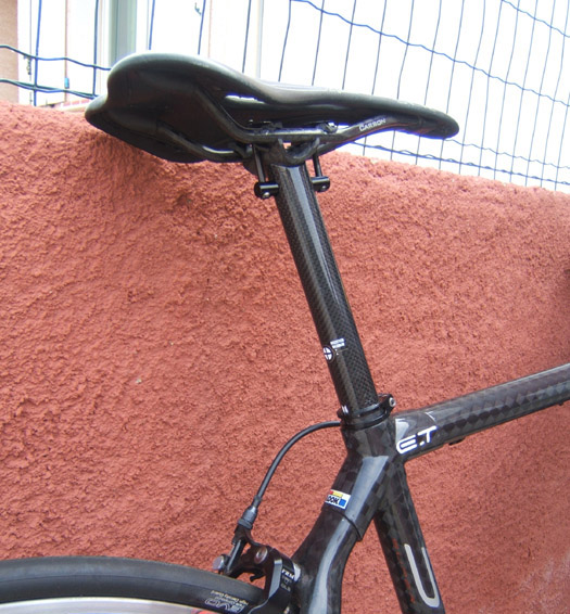

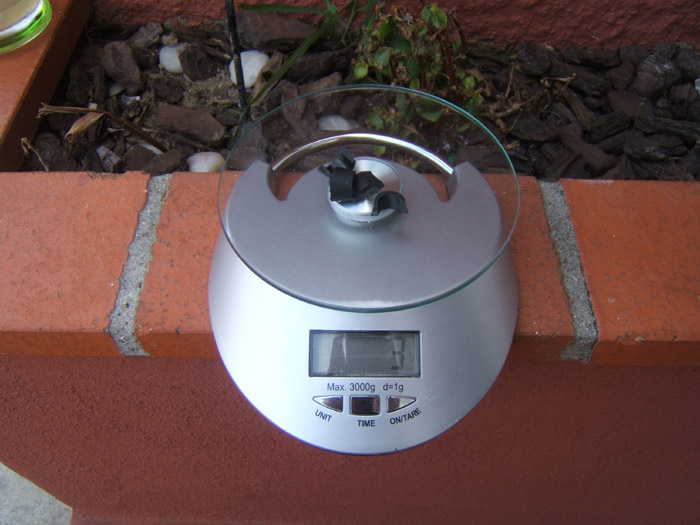

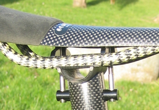

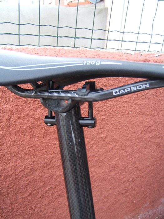

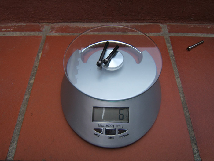

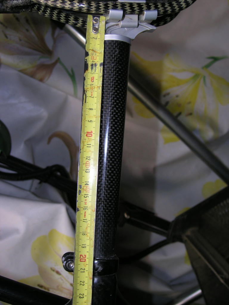

Messagede ERIK » Sam 28 Fév 2009 13:44
:D Ola,
bon, meme si je n'ai jamais vu de casse de rails carbone avec ce systeme, mon idee de reduire le effets de cisaillement sur des rails carbones n'est pas encore aboutie...... :(
Mon soucis n'est pas les efforts des rails sur la demi coque carbone mais plutot les efforts des yorkes alu / carbone..
Donc, j'ai essayé plusieurs types de modeles de patins vendu dans le commerce sans me donner entiere satisfaction...
Meme si les quelques modeles testés ont fait disparaitre totalement les craquements qui surviennent avec ce type de montage.... :idea:
J'ai pas pris de photos, mais ce qui a l'air de convenir, ceux sont des bouts de fils electrique semi rigide au diametre des rails.....
Pas tres esthetique, quoique une fois retaillée et assis, on voit queudalle :lol: ,
A tester donc....

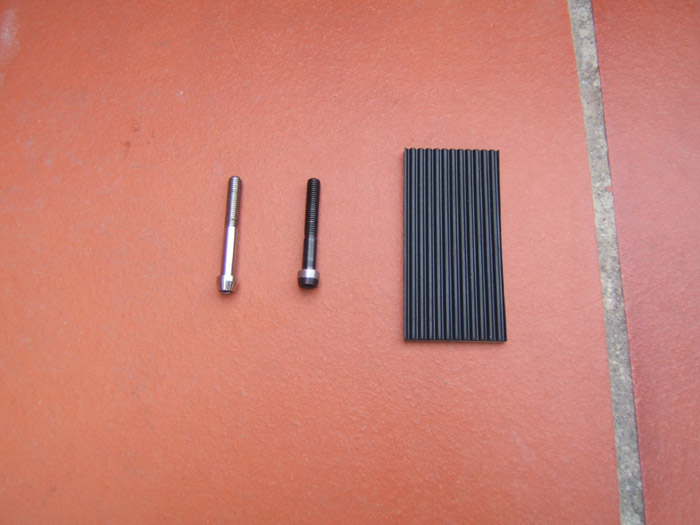

A gauche la vis titane d'origine, a droite la Vis titane noire travailler a la dremel, de facon a ce que la tete rentre dans le tube transversal...Complement a droite, un 1er essai avec un patin semi rigide autocollant.....Pas convaincu :?
Les deux vis Titanes retraivaillées......rien perdu.. :(
Un deuxieme essai avec des enbouts enveloppants découpés en caoutchouc....presque ca :) , a part le rendu final :?
On verra bien avec les fils elec... :D
Bref, quelques tofs de rendus............
Bye bye :wink:
