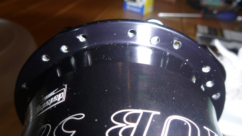

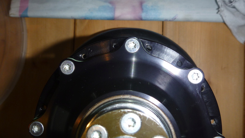

Messagede julio » Mar 15 Nov 2016 15:31
taupe a écrit:
julio a écrit:
Mais sachant que les perçages de ma jante ne commencent pas par le même côté que l'ancienne, est-il possible de positionner mes rayons dans les marques du flasque ? (même en utilisant la méthode non préconisé par rohloff, celle ou il a la croix) n'étant pas un monteur de roue vous l'aurez compris j'ai dû mal à visionner les différentes possibilités de rayonnage.
tu peux repositionner les rayons dans les flasques comme ils étaient avant, mais tu n'auras plus le "couloir" pour passer la valve entre les rayons comme avant. Ce sera moins pratique pour gonfler et passer la tête de pompe sur la valve.
Après tout, ce n'est qu'un détail mineur à mes yeux. En revanche je vois pas comment procéder pour lacer comme tu dis.
Mais comme précisez plus haut sur une jante cette fois-ci qui a un trou a droite après la valve.
Il te serait possible de m'expliquer comment s'y prendre ?
Voir mes marques sur le rohloff:
J'ai aussi les marques sur le flasque droit

Messagede taupe » Mar 15 Nov 2016 15:59
ta valve actuelle est à "11h55", positionne celle de la nouvelle jante à "12h", entre les deux rayons d'à coté, plus à droite.
http://topwheels.fr

Messagede julio » Mar 15 Nov 2016 16:09
taupe a écrit:
Est ce que mon trou de valve me sert de repère ?
Si oui, a partir de quel trou dois-je commencer et dans quel sens ?
Aussi de quel côté du flasque dois-je débuter ? merci

Messagede taupe » Mar 15 Nov 2016 16:26
si tu ne sais pas répondre par toi même à ces questions tu devrais confier le rayonnage de cette roue à quelqu'un de compétent.
http://topwheels.fr

Messagede julio » Mar 15 Nov 2016 17:02
J'ai déjà lacé ma roue avant ! et tout c'est bien passé.
Je peux te dire que j'ai procédé par nappe, et que j'ai utilisé le premier trou après la valve, espacé d'un trou libre sur le flasque du moyeu à commencer par les rayons tracteurs (tête côté extérieur) et de trois trou libre sur la jante.
Soit sympa explique moi avec une méthode pédagogique :|

Messagede denismag » Mar 15 Nov 2016 20:36
J'ai déjà lassé des Rolhoff mais lorsque je regarde la photo plus haut , ça va pas du tout :oops:
Comme le dit Taupe , confie ta roue à un monteur et là tout baigne .

Messagede taupe » Mer 16 Nov 2016 09:59
julio a écrit:Soit sympa explique moi avec une méthode pédagogique :|
je ne peux que te conseiller de faire un petit croquis et de réfléchir deux minutes par toi même. Si malgré tout c'est trop compliqué pour toi, fais appel à pro. Il n'y a pas de honte à cela.
Je vois de temps à autre des casses de flasques de Rohloff à cause de gens qui ont rayonné "au pif", ou ont voulu retendre leurs rayons sans tensiomètre, au final je trouve dommage de prendre des risques avec du matériel cher comme ce moyeu et qui peut mettre dans une situations très embarrassante le jour ou il lâche au beau milieu de la pampa.
http://topwheels.fr

Messagede julio » Mer 16 Nov 2016 15:17
Je n'ai pas précisé mais je confie la jante à un monteur qui me fait uniquement la mise en tension car je ne possède pas le matos. En revanche très souvent, j'aime bien savoir comment ça fonctionne et j'apprécie faire les choses par moi-même.
Donc, le monteur à qui je confie ma jante lacé vérifie toujours le laçage avant de mettre en tension.
Bon tant pis, je voulais un maximum d'infos avant de commencer, je vais me débrouiller tout seul comme d'hab

Messagede julio » Mer 16 Nov 2016 15:49
J'ai reçu une réponse qui mérite réflexion aussi, et ce monteur me dit que c'est ce qu'il ferait si la jante était la sienne. Il m'a aussi proposé la façon à Taupe de croiser la valve par un rayon.
Voici sa réponse:
"Build as the markings on the hub on the non-drive side and the other way to the markings on the drive side."
Je crains de ne pas comprendre :?

Messagede taupe » Mer 16 Nov 2016 17:34
non mais, sérieusement???? :roll:
http://topwheels.fr
taupe
Messages: 3470
Messagede taupe » Mer 16 Nov 2016 17:35
julio a écrit:J'ai reçu une réponse qui mérite réflexion aussi, et ce monteur me dit que c'est ce qu'il ferait si la jante était la sienne. Il m'a aussi proposé la façon à Taupe de croiser la valve par un rayon.
Voici sa réponse:
ce point de vue est absurde sur un moyeu comme le Rohloff ou les deux nappes sont symétriques et passent autant de couple à gauche qu'à droite.
http://topwheels.fr

Messagede julio » Mer 16 Nov 2016 19:32
Et percer un deuxième trou pour la valve !?? c'est pas une bonne idée ?
Du coup le trou serait positionné de façon à avoir le trou après la valve à gauche

Messagede PhanuHell » Jeu 17 Nov 2016 21:22
taupe a écrit:ce point de vue est absurde sur un moyeu comme le Rohloff ou les deux nappes sont symétriques et passent autant de couple à gauche qu'à droite.
Je loue ta patience, et j'abonde dans ton sens!
julio a écrit:Et percer un deuxième trou pour la valve !?? c'est pas une bonne idée Taupe ?
C'est pas totalement déconnant de percer un second trou, mais honnêtement, c'est vraiment se faire chier pour rien (surtout pour le faire propre, si c'est pour creuser un triangle à la chignole sur une roue Rohloff, c'est naze). Une valve entre deux rayons croisés on en a tous connue une dans notre vie, et on a survécu. Par expérience, je sais que c'est beaucoup BEAUCOUP moins chiant qu'un flasque qui casse....
PhanuHell
Messages: 1263
Messagede julio » Ven 18 Nov 2016 15:23
[quote=
C'est pas totalement déconnant de percer un second trou, mais honnêtement, c'est vraiment se faire chier pour rien (surtout pour le faire propre, si c'est pour creuser un triangle à la chignole sur une roue Rohloff, c'est naze). Une valve entre deux rayons croisés on en a tous connue une dans notre vie, et on a survécu. Par expérience, je sais que c'est beaucoup BEAUCOUP moins chiant qu'un flasque qui casse....[/quote]
J'aimerai bien aussi connaitre ça dans ma vie ! mais le truc c'est que je vois pas comment faire un croisement alors que mes deux perçages de chaque côté du trou de valve sont chanfreinés de sorte que le croisement au dessus de la valve n'est pas possible, les deux chanfreins partent aux cotés opposés (certainement pour laisser place au couloir d'accessibilité de la valve) :?

Messagede PhanuHell » Sam 19 Nov 2016 11:12
julio a écrit:J'aimerai bien aussi connaitre ça dans ma vie ! mais le truc c'est que je vois pas comment faire un croisement alors que mes deux perçages de chaque côté du trou de valve sont chanfreinés de sorte que le croisement au dessus de la valve n'est pas possible, les deux chanfreins partent aux cotés opposés (certainement pour laisser place au couloir d'accessibilité de la valve) :?
Si je comprends bien c'est ta jante qui ne fonctionne pas avec ton moyeu d'occase. La position du trou n'y changera rien.

Messagede julio » Sam 19 Nov 2016 14:38
:shock: mince alors
Voici la réponse de mon vendeur qui est aussi monteur pro:
"I am sorry but Andra 40s always come with so-called french drillings. Only way to avoid new spoke positions in the hub will be to use another rim with european and/or non-directional drilling. A rim similar to Andra 40 would be Big Bull. These are french drilled as well, but you can put all spokes just one hole left counter clockwise."
Nan mais allo quoi ! je suis obligé de remplacer ma jante ! :shock:

Messagede julio » Dim 20 Nov 2016 01:04
Voici sa réponse:
Concernant cette méthode de laçage, ne serait-elle pas ma solution du coup ? afin d'éviter de remplacer ma jante..
D'ailleurs que signifie t-elle au juste ?
julio
Messages: 46
Inscription: Ven 11 Nov 2016 18:05
Messagede PhanuHell » Dim 20 Nov 2016 16:03
Il te propose de lacer ta jante en suivant les marques sur le moyeux côté droit, puis lacer "comme ça veut" (càd à l'inverses des marques sur le moyeux), pour le côté frein.
Si ce n'est pas déconnant sur un moyeux à cassette light ou old school (car a priori plus de couple passe par le flasque droit que gauche - bien que quand un disque s'en mêle, ça soit sujet à caution), c'est absurde sur le Rohloff puisque le couple est transmis au corps du moyeux par les engrenages. De plus le corps du moyeu est symétrique et tellement surdimensionné qu'il n'y a pas de différence de tension entre la gauche et la droite : les deux flasques sont soumis au même effort.
Cette méthode en gardant ta jante "fausse" est donc demi-bien et demi-pourrie, puisque un flasque sera bien lacé et safe, tandis que l'autre sera mal lacé et potentiellement fragilisé....
julio a écrit:"I am sorry but Andra 40s always come with so-called french drillings. Only way to avoid new spoke positions in the hub will be to use another rim with european and/or non-directional drilling. A rim similar to Andra 40 would be Big Bull. These are french drilled as well, but you can put all spokes just one hole left counter clockwise."
Je reste perplexe sur l'histoire de la big bull.... soit dit en passant. Il faudrait la voir pour comprendre pourquoi ça marcherait malgré le perçage "Français" (peut-être qu''il n'y a qu'un angle gauche/droite, pas avant/arrière ?).... Chelou... :?
