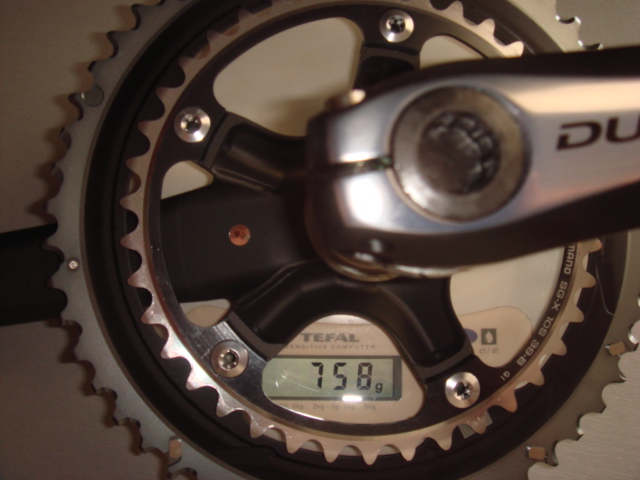

J'ai monté derniérement une 7900 si tu veux avoir une idée du poids
Tu n'aura aucun porbléme de compatibilité avec les reste de ton groupe :wink:
