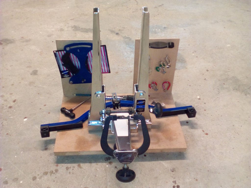

Messagede dams » Mer 3 Aoû 2016 15:45
Oui la vidéo explique très bien le matériel requis merci pour le partage.
J'aurai juste ajouté dans ta vidéo les clés avec emprunte interne je trouve ce type de clé nettement mieux pour la mise en tension comparé au clé externe. Elle sont plus fiable (chance quasi inexistante de riper), permet de ne pas abimer l'anodisation de l'écrou et est moins prise de tête pour le serrage de rayon avec un sens de serrage classique (sans horaire et anti-horaire).
J'aurai également ajouté l'utilisation des comparateurs de précision pour le voile: http://www.parktool.com/product/dial-indicator-gauge-set-for-ts-2-2-and-ts-2-truing-stands-ts-2di?category=Wheel%20Truing%20Stands
que je n'ai pas mais qui doit être bien pratique pour travailler avec plus de précision et sans être dans un monastère.
Ton centreur de roue var semble très bien et me donne une idée de modification pour le parktool que j'ai (qui est une vrai daube).
Pour le pied de montage du parktool il peut être fait maison comme tu l'indique, je vous met une photos de mon installation si çà peut donner des idées...

Messagede Klarf » Jeu 4 Aoû 2016 07:08
dams a écrit:Ton centreur de roue var semble très bien et me donne une idée de modification pour le parktool que j'ai (qui est une vrai daube).
J'ai le VAR, si tu veux je te l'échange avec ton park tool !
Le park tool permet de vérifier le centrage sur le pied, le var faut chaque fois démonter la roue.
Avec un axe traversant et l'adaptateur park tool, c'est plutôt pénible...

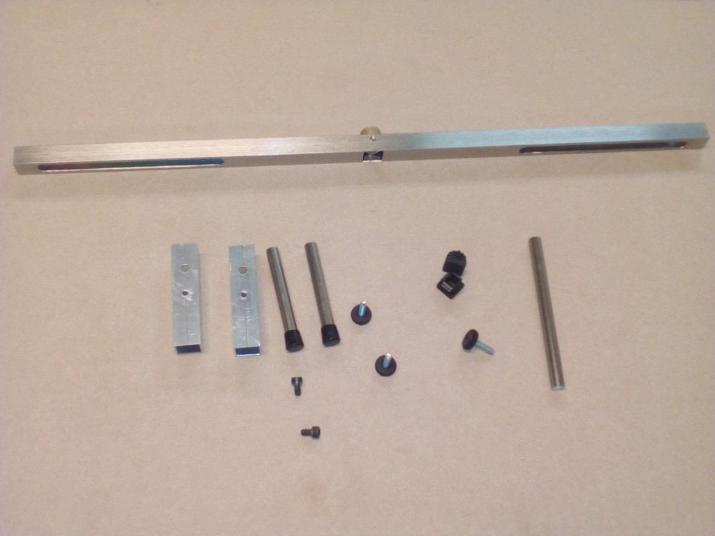

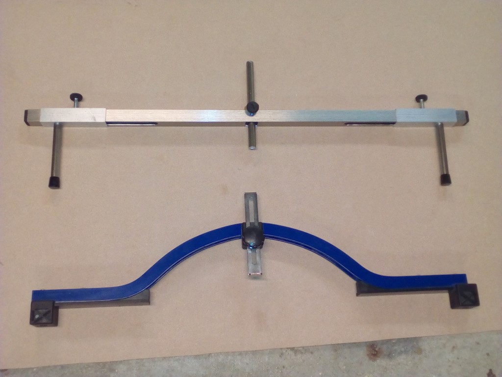

Messagede dams » Ven 5 Aoû 2016 21:44
Je me suis lancé dans la fabrication d'un centreur de roue au lieu de simplement modifier le parktool. Le but était de faire un centreur léger est fonctionnelle pour un coup réduit.
Le centreur à été fait en tube et carré d'aluminium brossé (c'est plus jolie) pour un poids total de 300 gr (le parktool fait 540 gr), les 240 gr de moins sont bien appréciables pour manipuler.
C'est une base, il reste des améliorations à faire. Je trouve le résultat plutôt pas mal pour un cout de moins de 30 €.
Quelques photos
