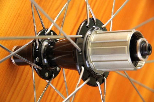

F-O-B a écrit: Bien sûr, X3 est juste indiquer pour être le plus tangent que possible :roll: , il faudra plus de 20 rayons certainement :mrgreen:
Justement je ne suis pas du tout d'accord là-dessus et c'est le sens de mon intervention.
Peut-on faire une jante disques en 20 trous ?
Bien sûr que oui ! De nombreuses jantes d'usine sont d'ailleurs construites comme ça.
On croisera typiquement par 2 sur un moyeu à flasques standards, ce qui permettra d'avoir un bon angle de rayon et une bonne distance à l'axe (presque tangent, donc) et on utilisera des rayons de section suffisante. Avec les bons rayons ça fera une jante tout aussi rigide en torsion que du 24 rayons plus fins croisés par 3. Et ce sera plus aéro au passage.
Ce ne sera pas croisé par trois. Et alors ??

Messagede Seb-@. » Lun 14 Mar 2016 18:35
rickyfirst a écrit:
BenoiX a écrit:
Au passage, pour les rayons droits la notion de tangence n'a plus de sens et pourtant ça fonctionne et on peut passer du couple. Ce qui compte c'est la distance des ancrages de rayons par rapport à l'axe, mesurée perpendiculairement au rayon.
Autant ce que tu dis plus haut est clair et sensé autant là j'ai du mal à comprendre.
Une roue arrière (passage de couple) uniquement en radial cela ne fonctionne pas (je ne parle évidement pas de roues à bâton).
BenoiX parle de rayons straight pull, pas de rayonnage radial :wink:
Seb-@.
Messages: 7687
Localisation: 28 & 91
Messagede Seb-@. » Lun 14 Mar 2016 18:49
BenoiX a écrit:Ou à l'extrême sur un moyeu à très large flasques, Rohloff, PowerTap, Alfine,... on ne cherche surtout pas la tangence parce-que la distance à l'axe devient beaucoup trop grande de même que les angles de rayons. Et ça ne sert à rien d'augmenter la disance à l'axe au-delà de ce dont on a besoin. La tangence ne sert à rien en elle-même.
Non, en effet, dans ces cas ce serait même néfaste car au détriment d'autres qualités. Comme par exemple la fiabilité du rayonnage, qui ne serait pas garantie sauf à orienter les perçages dans la jante.
@ FOB : en toutes choses il faut trouver un compromis et pousser à l'extrême un paramètre peut nuire aux autres. Pour prendre un exemple parlant je pense, si on braque à fond les ailerons d'une F1 pour favoriser l'appui en courbe, on dégrade sa vitesse max. Certes on aura la meilleure voiture du plateau dans les virages, mais on sera tellement lent en ligne droite que le chrono ne sera pas le meilleur. A l'inverse si on débraque au maxi les ailerons on aura une super vitesse de pointe mais les passages en courbe seront mauvais et là encore le chrono ne sera pas idéal. Il faut donc cibler le bon compromis.
Pour nos roues, c'est pareil. Il faut jongler entre des critères de fiabilité, de précision de pilotage, de capacité à transmettre les efforts d'accélération / freinage... avec parfois des contraintes contradictoires. Typiquement, éviter de transformer un vélo en marteau-piqueur et malgré tout cibler une bonne capacité à prendre des appuis importants.
La rigidité torsionnelle ultime n'est pas adaptée à tous, qui plus est. C'est la raison sur mes moyeux de la différenciation des diamètres de flasque, 56mm côté disque et 50mm côté roue libre (je parle bien ici des diam. d'ancrage des rayons, pas du diam. en sommet de flasque).

Messagede F-O-B » Mar 15 Mar 2016 10:24
J'ai précisé x3 parce que 20 rayons ce n'est pas suffisant.
Il est certain que le max du couple passe par l’alignement tête/axe tout en étant tangent, mais pour être dans l'axe à chaque montage ...

Messagede dams » Jeu 17 Mar 2016 21:01
Savez vous combien de tension peut supporter un moyeu arrière ORL en 2:1 (8/16 rayons) 8 rayons montage radial. Car avec le montage que je veux faire j'aurai une tension ORL supérieur à RL (115 kg rl pour 125 kg orl) je pense qu'un montage croisé par 1 orl avec des rayons de grosse section genre DT Swiss aero comp (comparer à des cx-ray que je vais monter RL) pourrai soulager le moyeu et serait plus approprié dans ce cas. Qu'en pensez vous ?
dams
Messages: 814
Messagede Seb-@. » Ven 18 Mar 2016 07:23
125kgf en radial, donc ? Cela fait beaucoup. Je ne vois pas l'intérêt d'ailleurs de monter si haut, mais quoi qu'il en soit contacte le fabricant du moyeu pour t'assurer que ce montage est autorisé.

Messagede GaryTurner » Ven 18 Mar 2016 09:15
Ce n'est pas qu'il veut tendre à 125kg , c'est que virtuellement (si j'ai bien compris ) son montage donnera 125kg à gauche .
Bon , il faut le réaliser d'abord je pense pour en mesurer le réel résultat et changer de moyeu par la suite :mrgreen:

Messagede dams » Ven 18 Mar 2016 11:07
Seb-@. a écrit:125kgf en radial, donc ? Cela fait beaucoup. Je ne vois pas l'intérêt d'ailleurs de monter si haut, mais quoi qu'il en soit contacte le fabricant du moyeu pour t'assurer que ce montage est autorisé.
Je ne souhaite pas monter à 125 kgf en radial pour ce montage, c'est pour cela que je veux faire un croisement je serais quasi dans les même tensions avec une distance ORL plus grande comparé à un montage radial que je veux éviter dans ces tensions. C'est bien entendu un montage théorique pour le moment et la valeur de 125kgf est la valeur max avec un ratio RL/ORL de 93 % environ.
Les dimensions pour ce montage (8/16 rayons, 1/3 croisements et jante asymétrique) serait:
Distance centre RL: 19,1 mm
Distance centre ORL: 34,7 mm
Diamètre RL: 50,6 mm
Diamètre ORL: 38,5 mm
Angle traction RL: 104°(croisement par 3)
Angle traction ORL: 132°(croisement par 1)

Messagede Seb-@. » Ven 18 Mar 2016 12:23
Il faut que tu considères la tension max de ton montage, si initialement cela aurait dû être 115kgf, mets 115kgf sur la nappe la plus tendue.
Assure-toi quand même que cette tension est autorisée sur ce flasque.

Messagede dams » Ven 18 Mar 2016 14:05
Oui, je partirai sur une tension 115/120 kgf sur la nappe la plus tendue, 125 kgf est une valeur max de chez max. Une demande va être envoyé au fabricant.
Par contre j'ai un doute sur le rayonnage par 1 (jamais fait) je doit avoir une tete intérieur et une tete extérieur ou les deux tetes peuvent etre à l'intérieur comme ce montage (coté rl) http://a137.idata.over-blog.com/600x400/4/51/07/77/Moyeux/Moyeu-AR-rayonne.jpg
Sur la seconde solution je serais quasi à l'équilibre (ratio RL/ORL de 96 %)

Messagede GaryTurner » Ven 18 Mar 2016 14:14
dams a écrit:Oui, je partirai sur une tension 115/120 kgf sur la nappe la plus tendue, 125 kgf est une valeur max de chez max. Une demande va être envoyé au fabricant.
centre -RL 19,1 , tu es bien optimiste je trouve ; est-ce centre jusqu'au bord RL ? ou centre flasque RL ?
coté gauche radial coudes extérieurs , ça devrait te faire perdre de la tension à gauche :)

Messagede dams » Ven 18 Mar 2016 15:26
C'est une jante asymétrique (+ 3 mm) d'ou le 19,1 mm centre flasque RL
Je ne souhaite pas de montage radial à ces valeurs de tensions mais un montage croisé par un pour soulager le flasque.

Messagede Seb-@. » Ven 18 Mar 2016 18:40
19,1 cela ferait beaucoup en effet (merci la jante asymétrique) ceci étant on peut faire presque aussi bien en optimisant le moyeu (et là je parle sans compter l'offset d'une jante asymétrique).

Messagede GaryTurner » Ven 18 Mar 2016 18:56
dams a écrit:C'est une jante asymétrique (+ 3 mm) d'ou le 19,1 mm centre flasque RL
Croisé cela ne soulage pas forcement .

Messagede dams » Ven 18 Mar 2016 20:52
Seb-@. a écrit:
Oui avec un moyeu avec des distances de 17 mm RL et 36 mm ORL par exemple çà pourrait être pas mal mais bon la jante asymétrique avec la géométrie du moyeu rar 12 que je vais monter est bien également je pense ;)
Par contre je suis toujours dans le doute pour le croisé par 1 ORL.

Peut être mes cours de mécanique appliqué remonte à loin, dans ce cas c'est mieux en radial ou en croisé par 1
