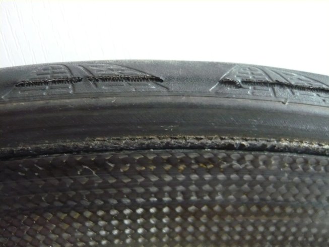

Messagede commanaman » Dim 11 Juil 2010 08:17
jeanmimi88 a écrit:Une telle situation est elle déja arrivée à quelqu'un d'entres vous ? :(
hier matin de retour de ma petite sortie surprise au rendez vous :shock:
c'est un GP 4000 qui doit avoir 1000 km !! :roll:
En voyant ton message je suis allé vérifier les miens que je viens de remonter ( il étaient dans le garage depuis des mois ) et.....

Messagede lpikachu58 » Dim 11 Juil 2010 08:25
Appeler chez conti à mon avis, ils vont remplacer
