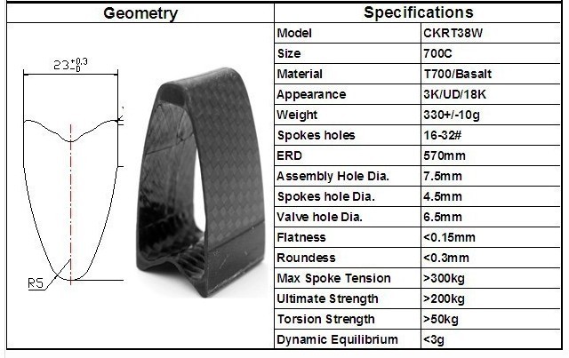

Messagede pf223227 » Ven 19 Fév 2016 15:12
voici un exemple
tension 300 kg !!!!!
pf223227
Messages: 143
Inscription: Sam 22 Aoû 2009 09:35
Localisation: Limeil brévannes
Messagede Seb-@. » Ven 19 Fév 2016 19:36
Cela dépend des modèles, on ne peut pas généraliser : alu = tant, carbone = tant.
Va tendre une AX Lightness ultra-légère autant qu'une jante alu de DH... Ca peut faire mal :wink:
Seb-@.
Messages: 7687
Localisation: 28 & 91
Messagede Klarf » Ven 19 Fév 2016 19:41
@pf223227 : Les reynolds mv32ul c'est max 100kgF, c'est comme ça. D'ailleurs les Zipp c'est pareil. Essaye de dépasser et tu verras comment vieilliras la jante (quelques mois suffisent)
300kgF ça sert a rien en pratique, après souvent les jantes chinoises affirment tenir plus de 200kgF, et en vérité à 130kgF tu vois que la jante qui commence à se déformer.
Messagede thomas34 » Ven 19 Fév 2016 19:47
200 daN c'est la valeur de rupture !
