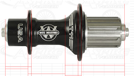

Messagede alexP33 » Mar 1 Déc 2015 14:07
Je ne connais pas tout ça très bien par contre pour ce type de vérif j’utilise 2 choses : une photo et la règle de 3. Pour ton moyeu par exemple j'utiliserai comme cote de référence l'entraxe (130 ici).
Avec la photo jointe voici ce que je trouve par règle de 3 :
- diamètre RL : 55.1
- diamètre ORL : 40.0
- distance flasque ORL/centre : 14.2 / 18.3
- distance flasque RL/centre : 40.3/36.5
Même si tu fais 5/10 d'erreur ça suffit pour estimer que c'est un T11 avec des cotes de H3 camp si je comprends bien :!:
alexP33
Messages: 765
Messagede dams » Mar 1 Déc 2015 14:38
Bonne idée, non ça corresponds au H3 Shimano 10 vitesses.
