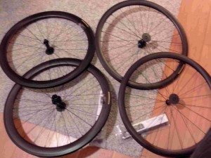

Messagede thomas34 » Mer 25 Nov 2015 19:21
La famille s'agrandie :D
une paire en 50 et une paire 38 (pneus les 2)
Superlite serie de chez asiancyclepress.
thomas34

Messagede GaryTurner » Mer 25 Nov 2015 20:39
Quel intérêt ?
Possessed by titanium .

Messagede thomas34 » Mer 25 Nov 2015 21:15
GaryTurner a écrit:Quel intérêt ?
aucun
thomas34
Messages: 607
Localisation: Montpellier
Messagede GaryTurner » Jeu 26 Nov 2015 11:49
aucun
super , parfait !
