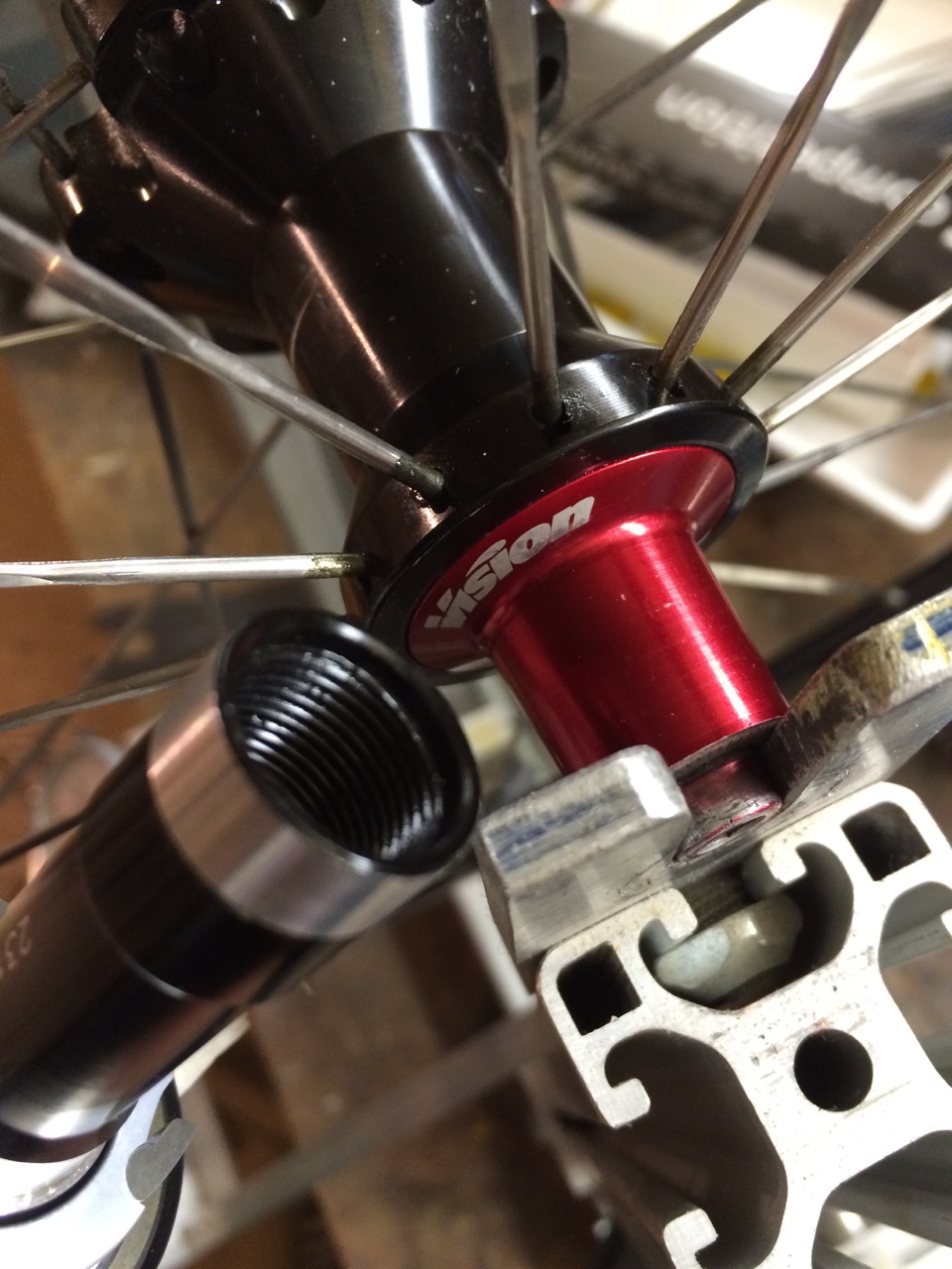

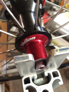

Messagede floriansp18 » Sam 21 Nov 2015 16:36
Bonjour à tous,
Je sollicite votre aide puisque je remonte une roue arrière Vision T30 de 2012 qui était en 10 vitesses.
J'ai acheté un corps de roue libre 11 vitesses déjà monté sur un axe.
Mais la pièce opposé au corps de cassette qui se visse au moyeu n'est pas compatible.
Connaissez vous un endroit où je peux trouver des pièces vision ou similaire ?
La pièce rouge n est plus comme ça sur les nouveaux modèles
Je vous remercie

J'ose / J'ose pas ?
je m'étais mis en tête de mettre en place de quoi calculer les efforts sur les roues et comprendre ce qu'il faut faire et ne pas faire (moins cher que de tester toutes les solutions ;) ).
Comme j'ai atteint un niveau qui me semble "correct" j'ai entrepris de rédiger un petit document sans prétention que je vous joints.
NT_Calcul_roue_rev1.pdf
(482.29 Kio) Téléchargé 536 fois
Bonne lecture pour les curieux. Pour les intéressés je répondrai avec plaisir.
