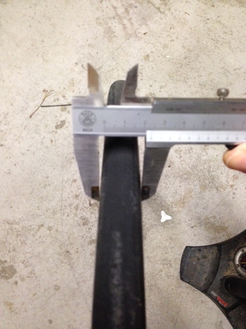

Sur un boyau de 24 (Vittoria Pavé), je mesure une bande de collage de 18mm, sur un FMB Paris Roubaix 27, la bande de collage fait moins de 21mm. Quand je positionne ces boyaux sur mes jantes BOR XMD304 de 24mm de large ainsi que sur les AMC, le bord de la jante "remonte" sur les côtés du boyau. En soi ce n'est pas gênant, mais je pense que le collage n'est pas optimal... Alors un Veloflex Carbon de 22 est vraiment riquiqui sur ce type de jante, pas exclu que tu tapes direct sur la jante dans un nid de poule ou autre.
Tu as une photo du boyau positionné sur ta jante topwheel ou AWL ?

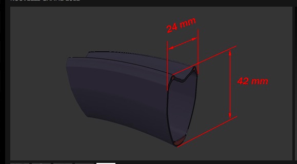

J'ai des jantes AWL de 42mm de haut (24 de large) et j'ai utilisé sans souci des Veloflex Carbon de 22. Mais sur les jantes AWL ou Zipp, ce n'est pas la zone de collage qui fait 24 ou plus de larges ;)

Quelle est la largeur au "sommet" de la jante, là où on met le boyau ?
Suivant ce diagramme de la jante AWL, 24mm correspond à la lareur de l'endroit où la jante est la plus bombée, ça ne dit rien sur la largeur du sommet...

A partie du moment ou la zone de collage fait dans les 21mm c'est bien. Sinon avoir 2mm de chaque cote qui depasse pas genial.

Voici des photos d'un Carbon (22) sur jante de 24 :
On voit bien que la jante "dépasse", on peut se demander s'il est vraiment conseillé de rouler comme ça...

Comme tu peux le voir sur le schéma, la largeur au niveau de la zone d'encollage est très inférieure à la largeur de 24 mm qui se trouve au niveau de la piste de freinage
