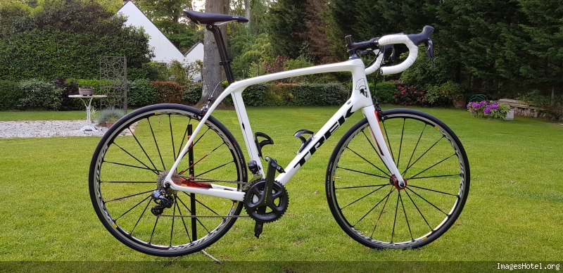

pour faire avancer la réflexion du remplacant de mon tarmac SL5 disc volé récemment, je me suis arrêté sur l'emonda.
L'indisponibilité temporaire du chassis SL6 de chez Specialized et un tarif qui va être à priori salé me font ouvrir le champs des possibles hors du "tout Specialized".
après quelques recherches je me retrouve à targeter trois modèles chez Trek dans la gamme Emonda. Deux qualités de carbone possible et une gamme de prix à rallonge aussi.
pour faire avancer la réflexion j'ai pendant deux semaines un Emonda SLR6 patin millésime 2018 pour essayer de cerner la chaose.
deux petites sorties ce weekend et je commence à cerner, à mon niveau, le comportement de ce vélo.
Prise en main très facile, étrangement confortable (on est pas sur le même créneau que le Madone) et surtout un belle stabilité en descente.
Habitué aux disques, le retour aux patins est plus compliqué pour gérer la puissance du freinage. Cependant je suis impressionné par les freins directmount du trek, puissant et gérable par rapport à des étriers patins Ultegra que j'ai pu rouler récemment.
Très honnetement, je ne vois pas de différence en utilisation entre le nouveau groupe ultegra et le précédent qui équipait mon tarmac envolé. le desing est plus valorisant encore.
Par rapport à mon tarmac SL5 2017. J'ai trouvé l'émonda plus facile à prendre en main, plus confortable sur le bitume dégradé.
En départ "giclette" je 'lai trouvé un peu plus paresseux, cependant la monte des roues n'est pas équivalente. le tarmac possédait des roval clx 40 (roues carbon 1,4kg flanc 40), ici des roues bontrager paradigm (alu, flan 30, 1,6kg). un peu moins excitant à maitriser.
Je reste quand même convaincu par l'emonda. Le travail de moulage sur la cadre est vraiment magnifique et ça reste une belle monture polyvalente et qui à mon sens le bonhomme pour rouler vite et longtemps.
à priori, par rapport à mon budget, je passe sur un cadre SL(+500gr sur le kit cadre) pour mettre le budget sur des roues plus sympa...
pas encore définitivement décidé mais ça sera un emonda!
une photo moche pour illustrer ces élucubrations.
ma contribution d'un utilisateur plus porté sur le vtt que la route...

Quand vous postez une photo, indiquez la taille du cadre, votre sortie de selle, longueur de potence, c'est utile pour se faire une idée. Cet Emonda est en XS avec grande sortie de selle on dirait ?

C'est un 56 (L) avec une sortie de 79

finalement vu ma posture on part sur un 58 avec une potence de 90mm.
emonda SL6 disc montage à la carte pour livraison prévue première quinzaine de décembre... Le groupe ultegra disc pose des soucis en livraison apparemment.

Je suis sur un 56 en essai le temps d'être livré, c'est la photo plus haut.
Au taquet en tige de selle et avec le mat de selle en grande taille... Mal dans la nuque par rapport au tarmac ou j'étais nickel

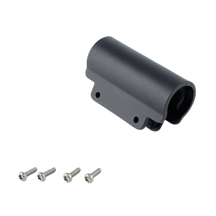

quelqu'un a t'il utilisé ces freins et quel est son retour?
meilleur que les speed stop bontrager actuellement sur mon trek emonda?
sur un emonda, d'après la doc de leur site il faudrait 2 freins avant (1 pour arriere et 1 pour avant) en direct mount?
merci de vos retours

Après un Orbea Aqua (Alu / 105), je vous présente ma nouvelle monture: un trek domane SLR7 équipée en Ultegra di2. Pesé à 7.87kg le jour de l'acquisition sans pédales, sans porte bidons (taille 60).
Depuis:
- Remplacement des roues par mes kysium SL montées avec des pneus Hutchinson Fusion 5 Performance (205g) en 25 mm (28 mm d'origine)
- Chambres à air Maxxis Ultralight
- Portes bidons carboné génériques
- Pédales time xpresso 10
- Selle Montrose en cours de validation (Affinity d'origine)
=> 7.86 kg avec la selle de test qui pèse 300g
A venir:
- Axes de roues titane
- Selle une fois validée dans une version en-dessous des 200g
- Roues carbones 35/40 mm peut-être en boyaux
=> Cela devrait l'amener autour de 7.35kg

Bonjour aux trekistes,
Je suis en train de monter pour un pote un Domane SLR 2017 en Di2. Le kit cadre était vendu prêt pour du méca mais pas d'accessoire pour le montage en électrique. Après quelques recherches j'ai trouvé les bonnes entrées/sorties de câbles sur le cadre. La où je sèche c'est le support batterie. Sur la notice ils disent qu'elle se fixe sur le recto de la trappe du tube diagonale. Super bien pensé sauf que personne ne connait la pièce d'adaptation pour maintenir la batterie, même pas TREK.
Tous me disent qu'il faut l'espèce de pieuvre dans la tige de selle. Comment passer le câble dans le tube de selle avec tout l’attirail de l'isospeed ?
Quelqu'un a déjà réalisé ce montage ?

Frame Part Trek Domane Shimano SM-BTR2 Battery Cage - Réf: 539641
Peu être ça ;)

Yess !
Mais le trouver en France ????
Même chez un revendeur TREK du coin, il en a jamais vu .....
