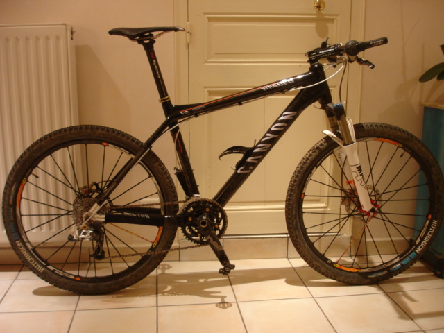

voici mon cadre acheté + de 1000 euros il y a 4 5 ans
bon cadre
rien de spécial a en redire
