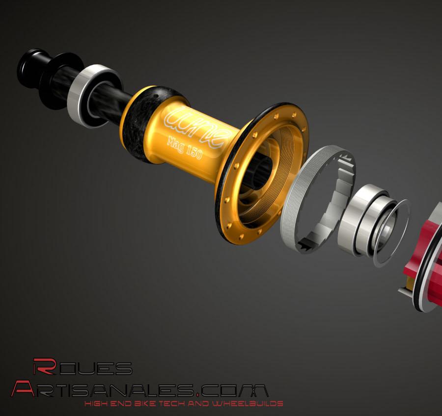

Messagede MIMI 25 » Mar 16 Juin 2009 10:19
Petit retour sur les roues ou plutôt le moyeu arrière qui refait des siennes et craque à nouveau en côte et sur les petits développements(petit plateau).
Il semblerait qu'il faille donc changer sur certains Tune la piste de cliquets :wink:

Messagede MIMI 25 » Mar 16 Juin 2009 10:31
La pièce qui se trouve la plus proche du moyeu
MIMI 25
Messages: 11028
Localisation: DOUBS
Messagede lpikachu58 » Mar 16 Juin 2009 11:06
Celle avec les dents?
lpikachu58
Messages: 7307
Messagede 585nico » Mar 16 Juin 2009 11:11
Non, c'est pas ça. Adrien m'avait limé la partie grise sur le CRL. Les cliquets quoi !!!
Cette partie frotte au fond du moyeux et engendre les bruits :
585nico
Messages: 1948
Localisation: Pas loin d'ici

Messagede vincetriumph » Mar 16 Juin 2009 11:59
585nico a écrit:Non, c'est pas ça. Adrien m'avait limé la partie grise sur le CRL. Les cliquets quoi !!!
Moi j'ai eu le meme probleme . :cry:
Cliquet limer, remplacement corp roue libre et meme ensuite replacement des cliquet et le bruit toujours present. :evil:
Seul moyen trouver pour moi , c'est de laisser un mini jeu dans le moyeux arriere ( tres tres petit le jeu ). Depuis que j'ai fait ça plus rien du tout . :D
Pourvu que ça dure :roll:
vincetriumph
Messages: 620
Localisation: haute savoie
Messagede MIMI 25 » Mar 16 Juin 2009 13:10
lpikachu58 a écrit:Celle avec les dents?
Oui,il faudrait remplaçer cette petite pièce cylindrique,celle avec les dents.
La piste de cliquets dixit Adrien :wink:
