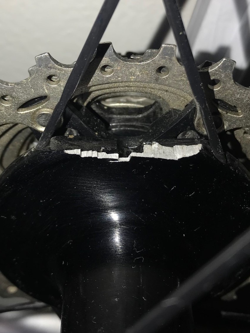

Messagede stormless » Mar 25 Déc 2018 09:55
moi aussi le flasque a éclaté hier apres midi( je suis dégoûté )

Re: ZIPP : le sujet
Messagede Tytoune » Dim 30 Déc 2018 00:25
stormless a écrit:Bonjour,
Bienvenu au club :(

Messagede stormless » Ven 15 Fév 2019 09:59
Zipp a pris en SAV le moyeu ils m'ont remonté un 177V2 avec rayons et ecrous neuf
ça a mis un peu de temps 1 mois 1/2 mais ca a ete fait
