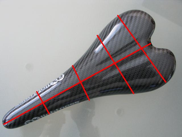

Messagede chambysunn » Ven 17 Avr 2009 10:32
J'avais pas pris le temps pour te féliciter de tes nombreux achats... =D>

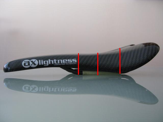

Peux tu nous en dire plus plus côté dimensions sur ta belle selle :
Ps : Elle à un sacré nez :wink:
chambysunn
Messages: 1737
Messagede MIMI 25 » Ven 17 Avr 2009 11:08
Dimensions:280 mm soit 1.5 cm de plus qu'une alliante en longueur,hauteur 64 mm ce qui me fait remonter la tige de selle de 1 cm par rapport à l'alliante et 135 mm de large :wink:
Ajustement pour le charriot sur les rails 8 cm.Mais il faut laisser au moins 1 cm de libre dans la zone de serrage à chaque extremité des rails.
MIMI 25

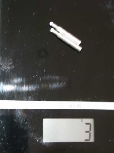

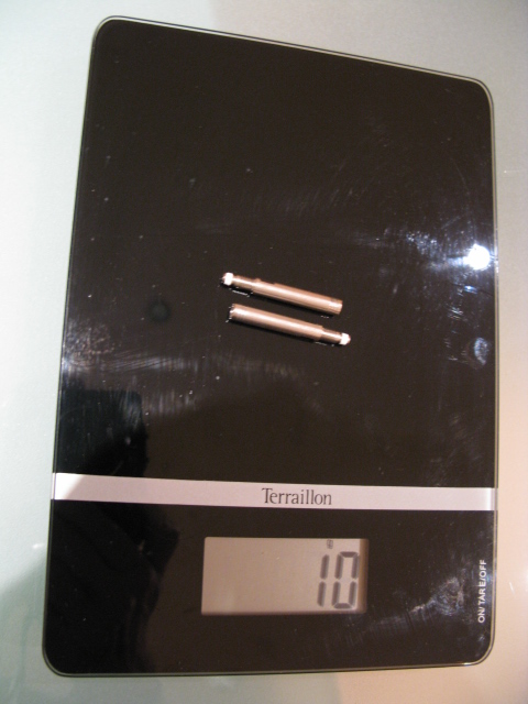

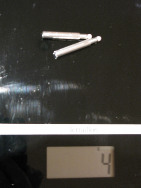

Je me suis amusé à faire quelques pesées de prolongateurs de valve,c'est interressant et mettrai quelques photos.Le poids en périphérie sur des jantes carbone étant important et évite les effets de sautiments à grande vitesse :wink:

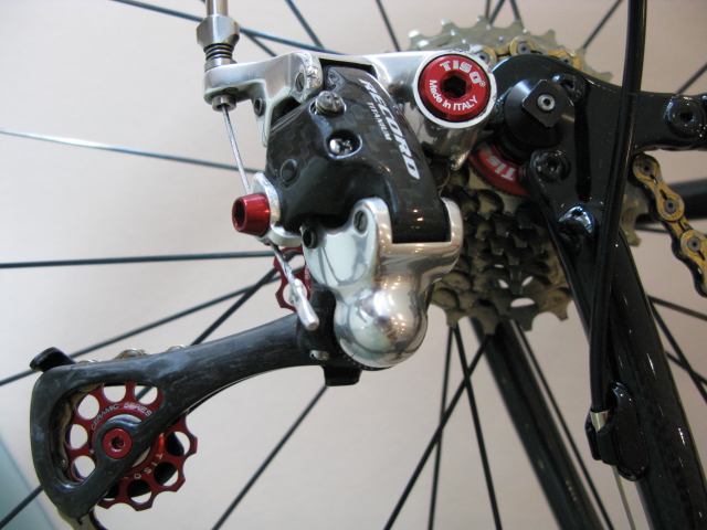

Messagede MIMI 25 » Mar 21 Avr 2009 16:44
Petit souçis avec la mise en place de la cassette Token sur mon moyeu Tune Mag 150.Les vitesses ne passent pas bien.Essai avec une cassette Campa et même problème,une indexation bien difficile à régler :cry: toujours l'impression d'être entre deux vitesses. Il a fallu mettre une petite entretoise Miche pour décaler vers l'extérieur la cassette et là,cela passe un peu mieux :wink:
MIMI 25

Quelques photos de poids de prolongateurs,quelle différence :shock:
Tufo/Schwalbe 20 mm
Schwalbe 30 mm
Vittoria 30 mm
Quand on sait que le poids en périphérie jour sur l'équilibre de la roue à grande vitesse... :wink:

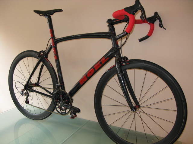

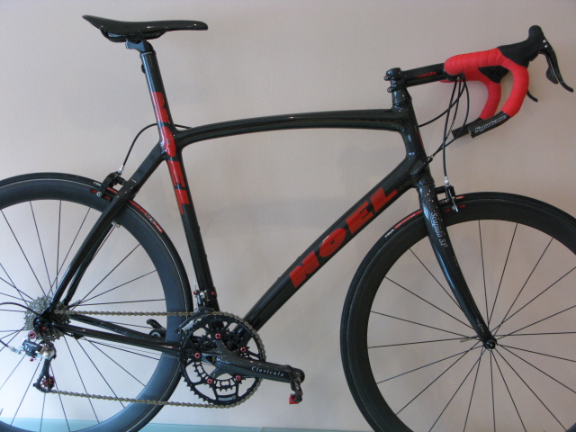

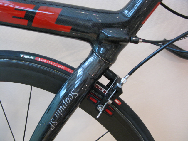

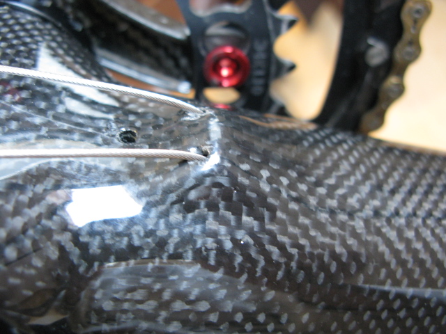

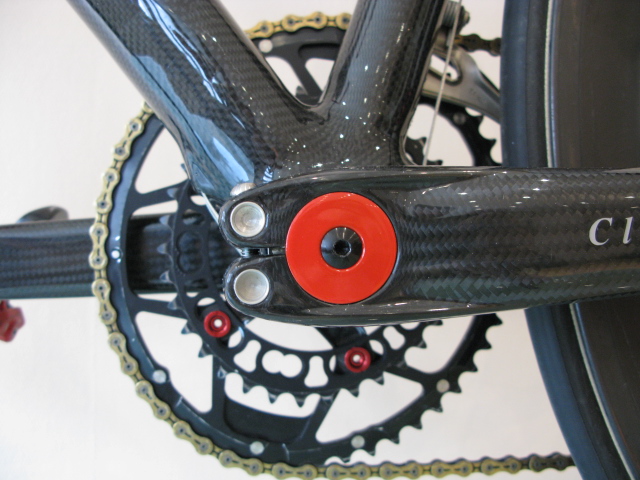

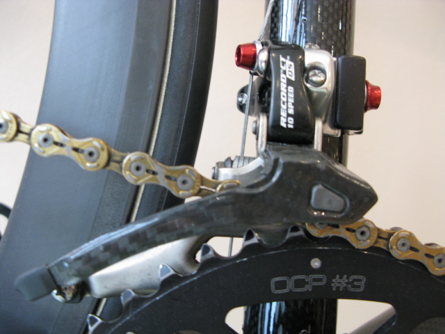

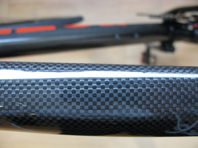

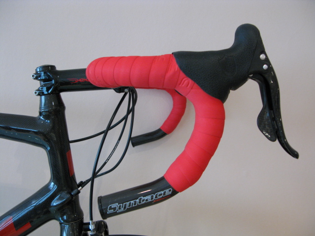

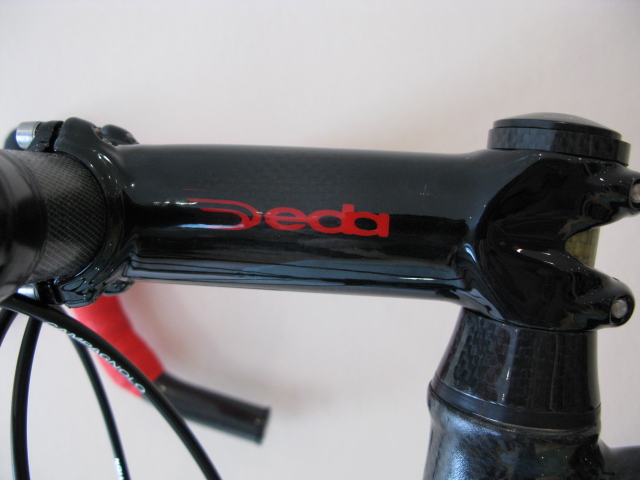

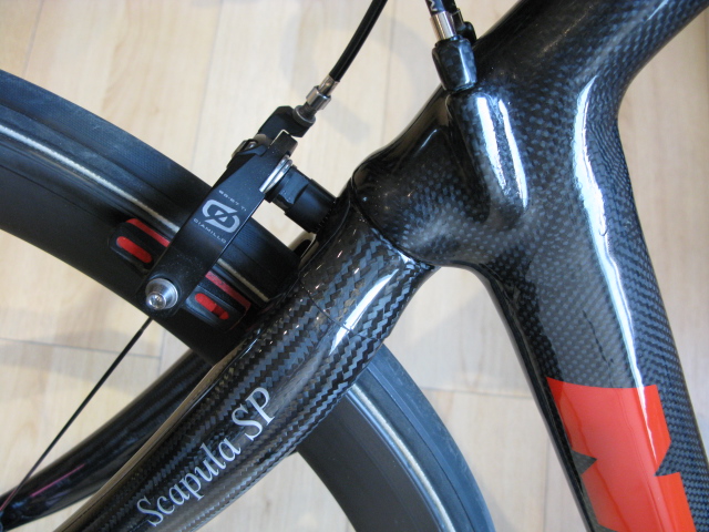

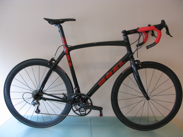

Messagede MIMI 25 » Jeu 23 Avr 2009 09:46

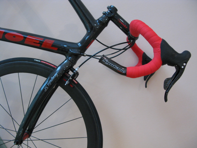

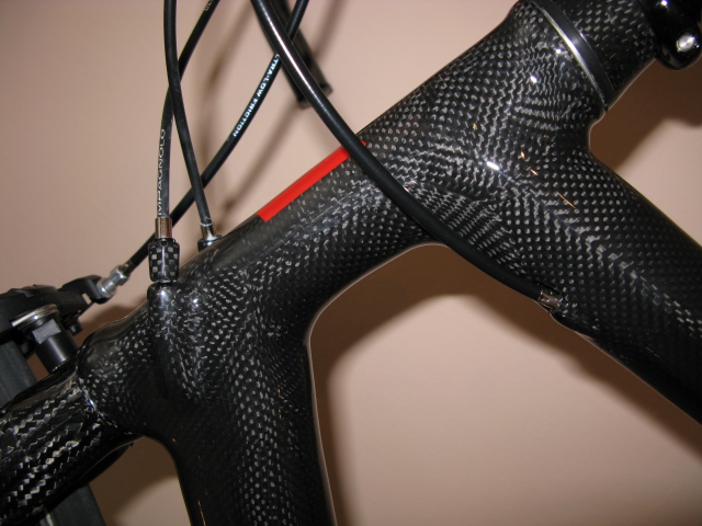

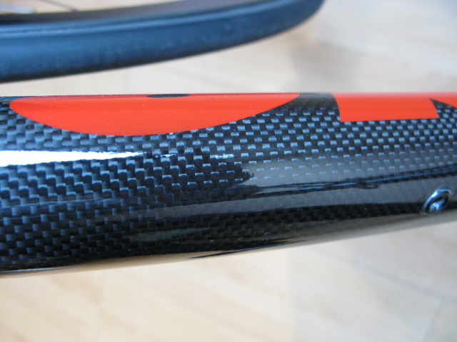

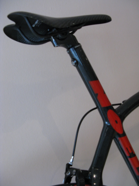

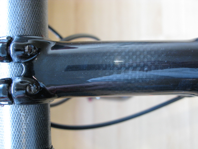

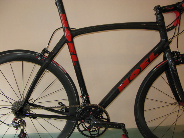

Ce mercredi 22/04/2009 à 15h55 est né le petit "Noêl" de MIMI25 \:D/
il mesure 58 cm et pèse 5720 gr 8)
Quelques photos:
La potence Déda zéro 100 tunée
Petite touche de rouge sur le capot

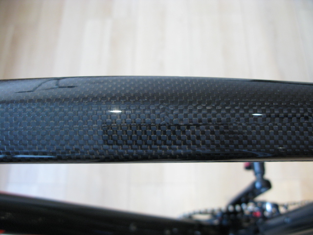

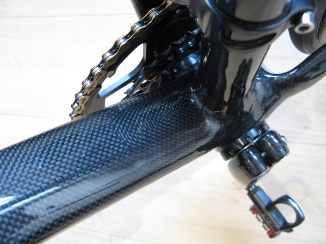

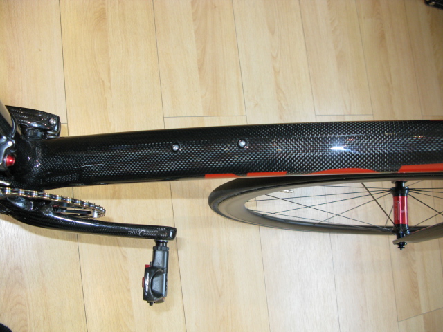

Quelques images des tubes et de la tresse:
Voilà,en espérant que ce petit reportage vous aura plus :wink:
MIMI 25
Messages: 11028
Localisation: DOUBS
Messagede MIMI 25 » Jeu 23 Avr 2009 09:49
Je ferai d'autres photos en extérieur plus tard.J'ai fais celles-ci à la va vite hier soir en rentrant :wink:

Messagede pacou » Jeu 23 Avr 2009 09:49
Félicitations, il est splendide :shock: , les touches de rouge sont très bien,
C'est Noël tous les jours pour toi 8)
Fais nous rapidement un CR du vélo et des roues
pacou
Messages: 862
Localisation: PERPIGNAN
Messagede ufolep60 » Jeu 23 Avr 2009 09:50
Que dire, si ce n'est ... vraiment très beau, et avec une superbe optimisation.
ufolep60
Messages: 2672
Localisation: Ile de France
Messagede MIMI 25 » Jeu 23 Avr 2009 09:51
Je vais mettre un descriptif :wink:
