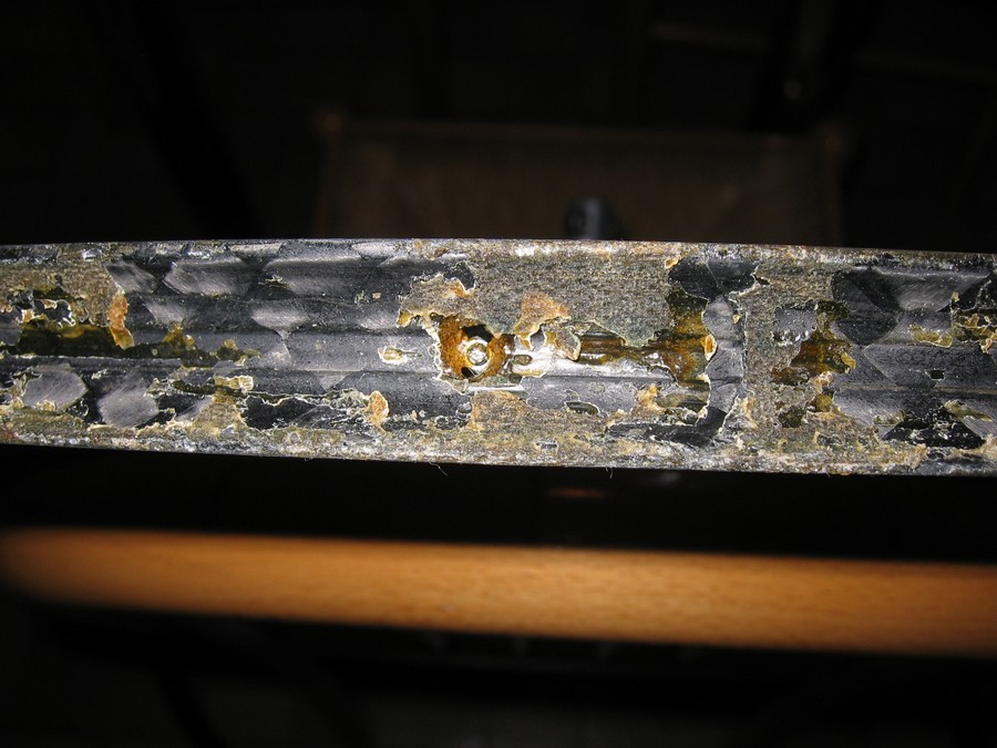

Messagede crazymountainbiker » Dim 28 Juin 2009 17:52
Hello,
Avant de faire une betise, je vous consulte...
Je dois changer le boyau sur ma roue avant (Corima Winium).
Voilà l'état de la jante après décollage du boyau :
Si j'ai bien compris le wiki, 2 solutions s'offrent à moi
A= je nettoie toute la colle, avec du white spirit. J'en ai pour longtemps ??? Après, 3 couches de colles, etc.
B = je laisse comme ça et je rajoute un peu de colle puis je monte mon boyau direct après l'unique couche de colle
Est-ce que la solution A est vraiment mieux ? Est-ce que ça vaut le coup de se prendre la tête ?
Merci de vos conseils avisés...
PS : je prévois de mettre un Conti Competition qui seche depuis quelque temps déjà.

Messagede carbon_928 » Dim 28 Juin 2009 18:10
on ne peut pas dire qu'il reste énormément de colle sur la jante :lol: :wink:
essaye de passer un coups de white spirit dessus, et vois si sa part facilement. si ce n'est pas le cas, évite de te torturer, laisse comme cela et rajoute de la colle par dessus.
si ta roue est dans le même état sur tout le tour, je mettrais quand même les 3 couches colle.

Messagede WizZy » Dim 28 Juin 2009 18:33
Salut, j'ai justement nettoyé ma jante AV avec du white suite à une chute qui a décollée mon boyaux avant.
Il faudra plus de couche, mais l'avantage et que le montage sera propre ;).

Messagede chambysunn » Dim 28 Juin 2009 21:54
Je te donne déjà un petit conseil, cest d'éviter de mettre de la colle au niveau des trou des têtes de rayons quant tu met une couche de colle sur la jante.
Avec le temps les trous vont finir par bien bien se boucher et tu pourrais être embêter plus tard au cas il faille y intervenir. :wink:
Sinon moi perso, pour te répondre, je nettoye à chaque fois (mais je mets moins de couches de colle que toi 8) )

Messagede vincetriumph » Dim 28 Juin 2009 22:59
chambysunn a écrit:Salut,
+1 :wink:
vincetriumph
Messages: 620
Localisation: haute savoie
Messagede fdegrove » Lun 29 Juin 2009 00:47
Merci de nous montrer une photo d'une jante mal preparee...

Messagede rickyfirst » Lun 29 Juin 2009 09:27
crazymountainbiker a écrit:Hello,
Merci de vos conseils avisés....
Solution A = environ 25 minutes
Solution B = c'est mieux d'éliminer les excés de colle au papier verré ensuite tu passes du white spirit pour réactiver la colle et ensuite tu appliques une couche de colle au pinceau pour bien répartir la colle. Tu encolles le boyau. Tu attends 7 à 8 minutes et tu colles.
Solution A s'impose si vraiment tu as beaucoup de différence d'épaisseur entre les zones avec et sans colle sinon solution B
crazymountainbiker a écrit:PS : je prévois de mettre un Conti Competition qui seche depuis quelque temps déjà.
Tu perds ton temps à faire sècher ce type de boyaux. Suffit de les étendre sur une jante 1 à 2 jour et hop collage.

Messagede lpikachu58 » Lun 29 Juin 2009 09:31
Tu peux aussi passer un coup de chiffon inmibué de white spirit pour réactiver la colle et remettre un couche de colle et mettre le boyaux.

lpikachu58 a écrit:Tu peux aussi passer un coup de chiffon inmibué de white spirit pour réactiver la colle et remettre un couche de colle et mettre le boyaux.
Si ma solution B sauf que je passe la jante au papier verré pour 'égaliser' les épaisseurs
