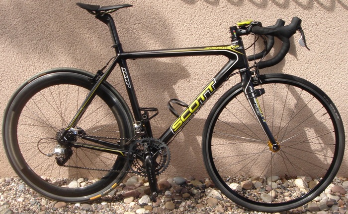

Messagede jul57 » Sam 7 Juil 2007 10:24
stef a écrit:tres beau travail mais il vaut mieux rester sur le reglage 3 car sinon cela va aire un plateau decentré / pedalier
t'as une photo avec le clavicula ?
6.53kg comme il est là avec les compteurs et la roue arrière en plomb.
Light is right.
Messagede stef » Sam 7 Juil 2007 10:27
MEME AVEC TA ROUE EN PLOMB IL RENDS TERRIBLE
manque une paire de cosmic ultimate :wink:
stef
Messages: 1966
Localisation: 25
Messagede rickyfirst » Sam 7 Juil 2007 11:05
Je remarque avec plaisir que tu as remis un selle qui te permet de ne pas niqué tes lombaires :wink:
Messagede jul57 » Sam 7 Juil 2007 11:09
rickyfirst a écrit:Je remarque avec plaisir que tu as remis un selle qui te permet de ne pas niqué tes lombaires :wink:
Oui, mais j'ai quand même du mal à la régler comme je veux.
Si je lève le bec de selle énormément, le creux de selle se trouve sur la partie rembourée alors que si je la penche un peu plus, le creux se trouve juste à la limite entre le rembourrage et le carbone.
En plus, je la trouve quand même moins confortable que l'AX.
Light is right.
Messagede sam » Sam 7 Juil 2007 11:36
magnifique jul :D :D :shock: :shock:
quelle esr cette roue arrière et quel est ce compteur jaune??????
MERCI
Accro VélO
www.accrovelo.fr
sam
Messages: 1813
Messagede jul57 » Sam 7 Juil 2007 13:12
sam a écrit:magnifique jul :D :D :shock: :shock:
MERCI
Powertap + zipp 404 à pneu, soit 1324gr nu.
Pour rester dans le lourd, j'ai monté une cassette Sram 11/26 à 231gr.
Light is right.
