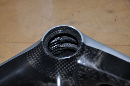

Messagede idinfo68 » Mer 7 Jan 2015 18:52
Je suis à la recherche de roulements (si possible en céramique) pour un cadre en BB386 aux dimensions "42 en extérieur" et "24 mm en intérieur", épaisseur 7 mm.
Ceux d'origine font 42/30 mm.
Je ne suis pas satisfait des adaptatateurs FSA pour monter un pédalier BB86 sur un boitier BB386.
Ils rajoutent 3.5 mm à la largeur du boitier (90 mm au lieu de 86.5 mm) et le serrage de la manivelle gauche n'est pas optimal.
Merci pour vos suggestions et pistes

Re: Références de roulements.
Messagede idinfo68 » Jeu 8 Jan 2015 07:33
Merci pour le lien que j'avais déjà lu pour bien cerner ce nouveau standard.
En résumé, le BB386 c'est une largeur de BB86 (86.5 mm) avec un axe de BB30 (30 mm).
Si on met un pédaler à la norme BB386, pas de soucis. Avec un pédalier en axe 24 mm il faut rajouter un adaptateur.
Le problème c'est que ce dernier augmente la largeur de3.5 mm et rend impossible le serrage de la manivelle gauche d'un pédalier de la marque FSA.
Avec le serrage du type Shimano, je pense qu'on peu mieux gérer cet écart.
Voilà pourquoi je cherche à remplacer les roulements, sur mon cadre c'est juste 2 roulements insérés (pas du pressfit) en 42/30, par des 42/24...
Pas évident à trouver...?
Messagede rickyfirst » Jeu 8 Jan 2015 07:39
Qu'entends tu par c'est pas du pressfit ?
Quel est le format de ton cadre ?
la côte de 42 mm est 'bizarre' non, c'est normalement du 41 ?

Voici une photo du bdp où l'on insère les roulements.
Par "pas du Pressfit", j'entends dire qu'on ne le presse pas à la mode du pressfit où les roulements sont dans une pièce que l'on insère en force.
Ici, il n'y a que les roulements, un peu comme le BB30 mais sans circlips. C'est le principe du BB386.
C'est bien du 42 mm.

Non, comme les BB30 et PFBB30 qui sont différents. Dans mon cas le cadre est livré avec uniquement deux roulements nus qui s'enlèvent avec l'outil standard dédié au BB30.
Dans le cas des Pressfit (PFBB30) les roulements sont calés dans une pièce et on presse l'ensemble dans le cadre.
Le BB30 c'est des roulements insérés et bloqués à l'aide de circlips.

Oui, mais le problème vient des adaptateurs qui, une fois placés adéquatement, rajoutent presque 4 mm à la largeur du boitier...

Mes roulements font 42 mm en extérieur et 30 en intérieur, donc adapté à une monte d'origine pour un pédalier BB386EVO comme celui-ci que j'ai commandé pour tester...

J'en déduis que j'ai un montage sur mon cadre type BB30 - roulements 61806 (pas en pressfit PFBB30) mais sans les circlips et avec une largeur de boitier de 86.5 mm !
Le problème vient alors uniquement des adaptateurs FSA 30/24 mm qui rajoutent 3.5 mm en largeur.
En serrant au couple préconisé, les roulements sont sous pression exagérée et coincent, d'où le freinage en pédalant.
J'ai enlevé la rondelle de préchargement côté gauche et c'est à peine mieux.
