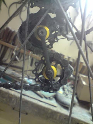

Messagede bob3190 » Mer 21 Jan 2009 08:44
bon, comme je n'ai pour l'instant pas le moyens de changer mon dérailleur 7700, je le garde, je me suis bricolé une chape interne qui pour l'instant ne change pas le fonctionnement du dérailleur (sur rouleaux quand ça secoue fort ça tient quand même), à voir sur route.
l'ancienne chape faisait, sur la balance, 12+/-1g, la nouvelle :
montée sur le vélo (désolé il est sale... pas résisté à l'envie de prendre une photo) :
vous pensez que je pourrai la garder pour un futur Dura-ace ou bien les entraxes ont changé ?

Messagede Etienne » Mer 21 Jan 2009 08:56
bob3190 a écrit:bon, comme je n'ai pour l'instant pas le moyens de changer mon dérailleur 7700, je le garde, je me suis bricolé une chape interne qui pour l'instant ne change pas le fonctionnement du dérailleur (sur rouleaux quand ça secoue fort ça tient quand même), à voir sur route.
Intéressant :wink: ... le test sur route sera déterminant :!:

Messagede bob3190 » Mer 21 Jan 2009 09:04
oui...
et puis si ça fonctionne mal, je remettrai la chape d'origine, mais au moins, j'aurai essayé ;)
j'ai dû en faire deux, sur la première, j'avais collé un écrou pour le serrage du galet du bas, mais le carbone a éclaté (j'avais fait le trou un peu trop petit pour que l'écrou ne tourne pas, et un bord un peu mince).

Messagede ERIK » Mer 21 Jan 2009 09:18
Etienne a écrit:Intéressant :wink: ... le test sur route sera déterminant :!:
+1......Pas tres esthetique....mais si l'efficacité est la....
Jolie realisation :wink:

Messagede bob3190 » Mer 21 Jan 2009 09:25
tiens, l'esthétique ne me choque pas personnellement (à part la vis, mais c'était la seule que j'avais à la maison sous la main là)...
que trouve-tu inesthétique ? que je vois si c'est personnel, fondé, si finalement ça me gène aussi...
j'aime bien les regards critiques :D
surtout qu'elle va peut-être changer (l'esthétique) un peu si ça tient bien, mais bon, je ne peux plus gagner grand chose là je crois...
sinon, oui, je vais essayer sur route, on verra bien ce que ça donne (avec une paire de galets de rechange et la chape d'origine, je tiens à rentrer sur mon vélo moi :)

Messagede actarus76 » Mer 21 Jan 2009 09:30
bob3190 a écrit:avec une paire de galets de rechange et la chape d'origine, je tiens à rentrer sur mon vélo moi :)
Ouf, t'es un peu trop lourd pour qu'on te pousse :lol:

Messagede bob3190 » Mer 21 Jan 2009 09:36
mais j'te connais toi !!!
j'suis pas lourd, je suis puissant, c'est très différent ;)
heureusement, en ce moment, il y a le camion :D
en tout cas, je l'essayerai tout seul, comme ça si ça casse, je pourrai réparer tranquillement sur le bord de la route et finir ma sortie sereinement...
et puis je vais y aller progressivement, mais en tout cas, à la main, c'est rigide (ce qui n'est pas synonyme de solide).
donc les vitesses passeront bien je pense, ce n'est pas l'efficacité qui m'inquiète, mais des déraillages intempestifs...

Messagede ERIK » Mer 21 Jan 2009 09:51
bob3190 a écrit:que trouve-tu inesthétique ?
On est d'accord que ce que je vais te dire ne reste qu'un avis personnel,
autant la poutre centrale ne me derange pas, autant les extremites j'aurais essayer de les finir en cercle parfait a l'image du jaune des galets...Mais ce n'est vraiment qu'un detail purement visuel......Le principal est sans nul doute l'efficacité en condition reelle...
@+ :wink:

Messagede bob3190 » Mer 21 Jan 2009 09:57
bah en fait, je suis bien d'accord sur l'arrondi aux extrémités, mais je me demande si la chaîne ne risque pas de sortir des galets dans ce cas là...
avec ce qu'il me reste de la tige de selle, il est possible que j'essaye quand même, et si ça marche, je vire la partie du bout...
j'aime bien les avis constructifs comme ça, alors continue :)
pour la 'poutre centrale", moi j'aime bien.
edit : de plus, mes arrondis ne sont pas encore parfaits, mais je voulais voir ce que ça donne une fois monté sur le vélo

Messagede bob3190 » Mer 21 Jan 2009 10:37
merci mimi25 :)
pour la forme, en fait, j'avoue être un peu limité par le fait que j'utilise une tige de selle cassée, donc je ne peux pas faire toutes les formes.
après, cela ne se voit pas sur la photo, mais le doré va très bien avec mon cadre, ce qui fait que ce n'est pas choquant du tout.
mais j'essaye de faire quelque chose de propre quand même, même si ça ne se voit pas, par principe... :)
