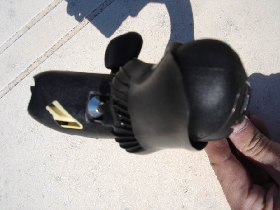

Messagede faber » Mar 24 Mar 2009 11:10
Je vois que tu as fait passer les deux gaines du même côté du cintre. Avec ces nouveaux shifters, est-ce que la gaine du câble de vitesse "chevauche" aussi le shifter ?
Je l'avais fait avec des poignées ancienne génération et je me suis vite rendu compte qu'on sentait bien trop le câble sous la gomme de la poignée, au point d'être gênant et rapidement douloureux. J'avais alors arrangé les gaines de part et d'autre du cintre.
Comme j'ai aussi commandé ces nouveaux shifters (Centaur), je me demandais si le soucis serait le même avec un routage de gaine de dérailleur "intérieur" :-k
faber
Messages: 4311
Messagede chambysunn » Mar 24 Mar 2009 11:27
faber a écrit:Je vois que tu as fait passer les deux gaines du même côté du cintre. Avec ces nouveaux shifters, est-ce que la gaine du câble de vitesse "chevauche" aussi le shifter ?
Salut :D ,
Non tu n'a aucune inquiètude à avoir car l'ergonomie de ces nouvelles poignée permet de faire passer les 2 cables ainsi sans que cela ne se ressente sous la gomme :lol:
J'avais fait une photo de cela d'ailleurs, je la mettrais cette aprés midi.
Issu du site ou tu as un appercu du passage :
Les poignée sont vraiment tops, un peu trop profonde pour moi sur la partie haute. Pour les grandes grandes mains, Campa fournit même une pièce qui permet d'éloigner encore le levier du cintre.

Messagede chambysunn » Mar 24 Mar 2009 13:57
Oui la position augmente l'effet :wink: c'est sur, mais comme souvent dans certaines position c'est comme ca que je sens ma position.
Concernant le passage des cables :

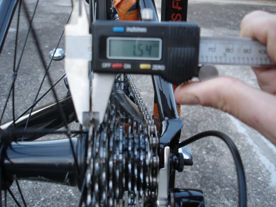

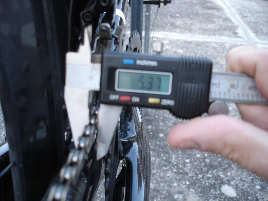

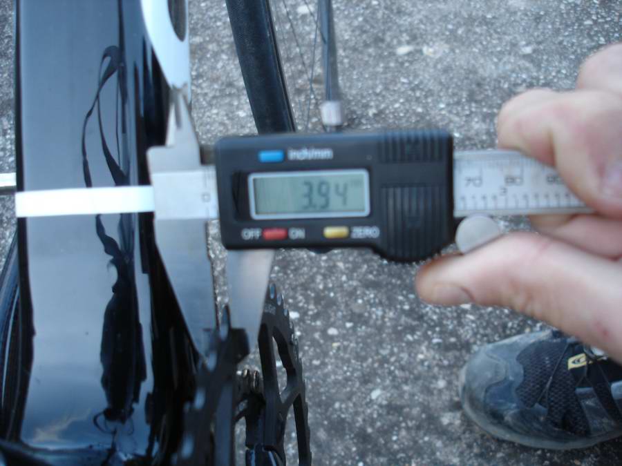

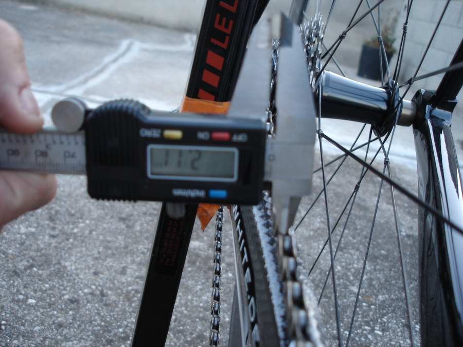

Messagede chambysunn » Ven 27 Mar 2009 22:28
J'ai fais des mesures comme promis des largeur de :
Chaine en 11v, cassette 11v, et plateaux stronglight CT².
La chaine maillon du milieu qui rentre en contact avec les dents du plateau :
Largeur du grand plateau strong :
Largeur extérieur de la chaine 11v :
Enfin largeur du grand pignon cassette 11v :
On a donc 2,11mm pour l'intérieur de la chaine 11v et 3.94mm pour la largeur max du plateau, étant donné que les dents du plateau sont coniques (Mesure trop dure à avoir de facon précise, donc pas d'illustration), la chaine passe à l'aise.
