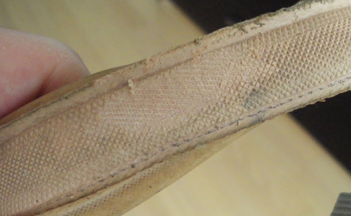

faber a écrit:Bonjour,
Je reviens à la charge au sujet des boyaux Clément "à gratter". Voici une photo pour représenter ce que ça donne après grattage à la lame de cutter. Vous confirmez qu'il faut bien gratter de la sorte sur toute la longueur ?
Merci :wink:
Ne pas besoin de gratter la bande protectrice.
Comme elle est profilee la colle a boyau adherera correctement tel quel.
Ciao, :wink:

Messagede faber » Mar 28 Avr 2009 13:19
fdegrove a écrit:Salut,
Ciao, :wink:
Salut
En fait, la bande protectrice est recouverte de cahoutchouc. J'avais fait un premier collage avec la bande telle quelle, mais au moment de retirer le boyau, cela s'était fait bien trop facilement. D'ailleurs comme on peut le voir sur la photo, il n'y a aucune trace de colle (Conti) qui est restée ! Du coup tu m'avais conseillé de gratter le latex avec un cutter ou une lame de rasoir.
J'ai commencé avec un cutter, mais je ne sais pas trop jusqu'où il faut gratter et c'est l'horreur sur les bords... J'ai ensuite essayé avec du papier de verre gros grain. C'est un peu moins fastidieux, mais je ne suis pas sûr d'arriver à ôter assez de latex... :?
N'y a-t-il pas une autre méthode ? Comment faisait-on à l'époque ? Est-ce que la colle actuelle est vraiment adaptée à ce type de bande protectrice ?

Messagede fdegrove » Mar 28 Avr 2009 16:52
@Faber:
A vrai dire je n'ai jamais vu un Clement comme le tien.
On dirait presqu'une chape en caoutchouc au lieu d'une fine couche de latex.
Mystere et boules de gomme, je ne sais pas trop quoi te conseiller sur ce coup....
Desole, :cry:

Messagede faber » Mar 28 Avr 2009 17:06
@Faber:
Desole, :cry:
J'ai aussi des Wolber absolument identiques... :cry:
Pas grave. Je vais essayer de coller le boyau Clement ainsi "poncé" sur une roue arrière, on verra bien si ça tient... :wink:
