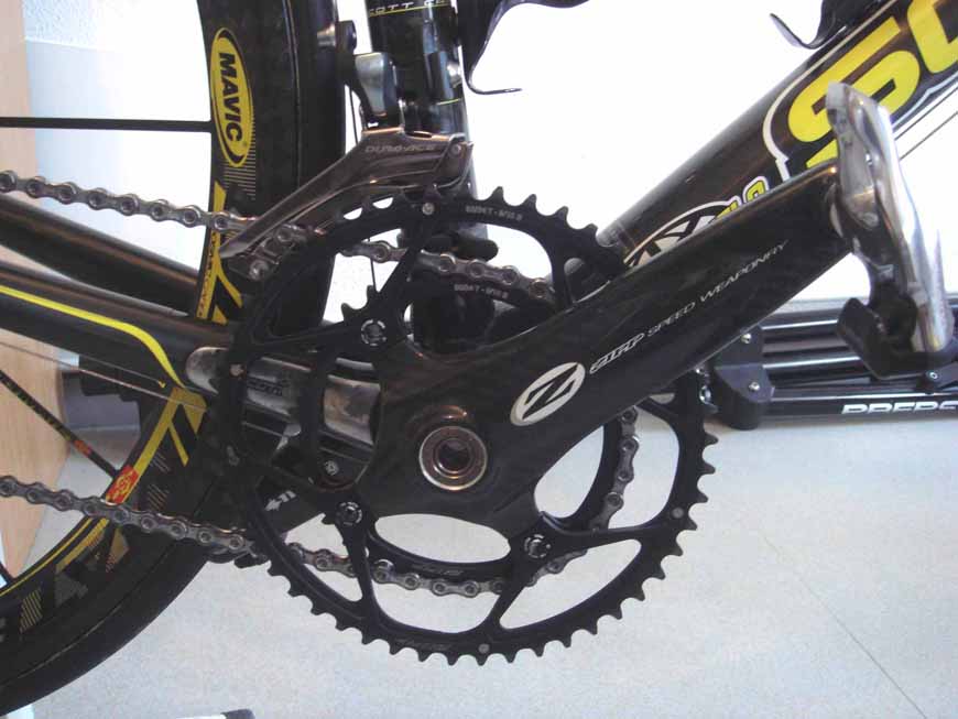

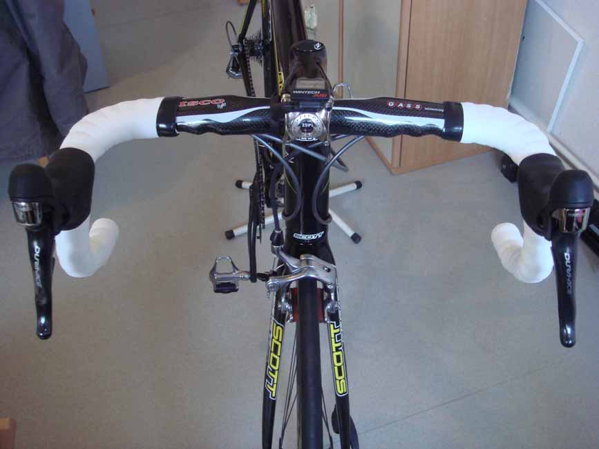

Messagede domino » Jeu 8 Jan 2009 16:59
photos leviers 7900

justement domino, je vois sur tes photos que tu as panaché leviers 7900 et étriers 7800....
on a souvent dit que le freinage ne serait pas optimal! t'as essayé, t'en penses quoi?
pour le der av 7900, apparemment le look ne diffère pas trop du 7800, et la différence de prix justifie ton choix.
d'accord avec toi pour le der ar (pas très beau à mon gout) tout comme les étriers d'ailleurs.
merci en avance de tes CR à venir. :wink:

mon panachge:leviers et derailleur avant 7900,derailleur arriere et freins 7800,pedalier zipp vuma quad .
pour ce qui est du passage des vitesses et des plateaux pas de probleme,en ce qui concerne le freinage j'ai entendu comme toi que c'était un peu plus "spongieux" ,on a toujours la possibilité de jouer sur la tension du ressort sur le frein.
je ne peux malheureusement pas faire d'essai avant fevrier (interdit pour moi pour l'instant)tu auras certainement d'autres avis sur la question.
