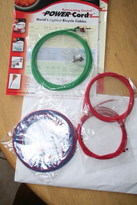

Je viens de recevoir 2 câbles power cordz et sur ce que je viens de voir ils passent dans le liner des freins nokon, car je ne sais plus ou j ai lu sur julmtb, mais le liner des freins et des câbles n ont pas le même diamètre intérieur, du moins sur ceux que j ai, part contre sur la boite j ai "before 2008" donc ils sont périmés! c est comme les yaourts ils vont devenir bleu? Qui est l importateur France?
stevan11
Messages: 4876
Localisation: dans le 77
Messagede Erikerac » Ven 8 Fév 2008 13:25
stevan11 a écrit:Je viens de recevoir 2 câbles power cordz et sur ce que je viens de voir ils passent dans le liner des freins nokon, car je ne sais plus ou j ai lu sur julmtb, mais le liner des freins et des câbles n ont pas le même diamètre intérieur, du moins sur ceux que j ai, part contre sur la boite j ai "before 2008" donc ils sont périmés! c est comme les yaourts ils vont devenir bleu? Qui est l importateur France?
Les miens aussi sont marqués "Before 2008" et reçus direct de chez IO US en début de semaine :evil: J'attend une explication de leur part.
