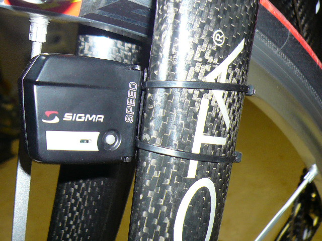

Comme promis, voici les photos :)
Vue générale avec les nouveaux serflex. Ca tiens nettement mieux qu'avec l'élastique
Et voilà, c'est là que ça devient très fort :wink:

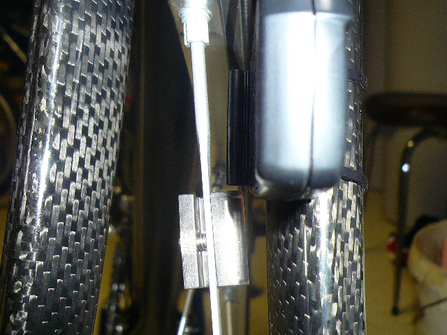

En fait, il est impossible d'aligner l'aimant avec le capteur. Il faut le décaler vers le bas, sinon, il ne peut que toucher.
On voit un peu mieux vue de face
Malgré ce décallage obligatoire, le compteur fonctionne.
Là , je dis chapeau pour le BE de Sigma :lol: Ils sont trop fort pour pondre des trucs pareils .....

Messagede lolo » Ven 12 Sep 2008 20:16
Solution simple et rapide, ne met pas cet aimant (fourni) et remet un vieil aimant sigma qui se fixe dans le sens de la longueur et non en surépaisseur sur le rayon.
C'est ce que j'ai fait et ça passe sans problème au niveau du capteur.
