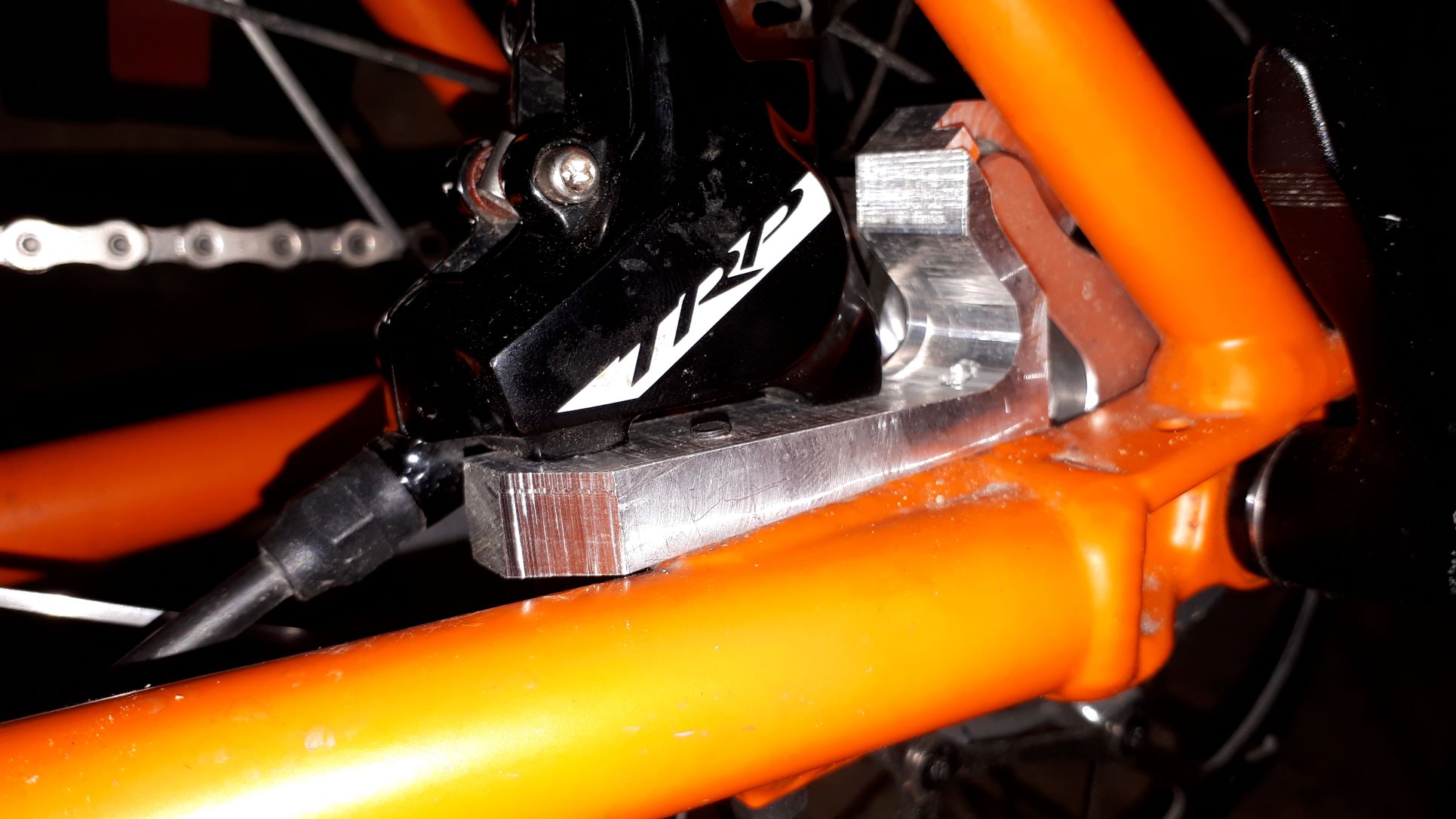

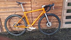

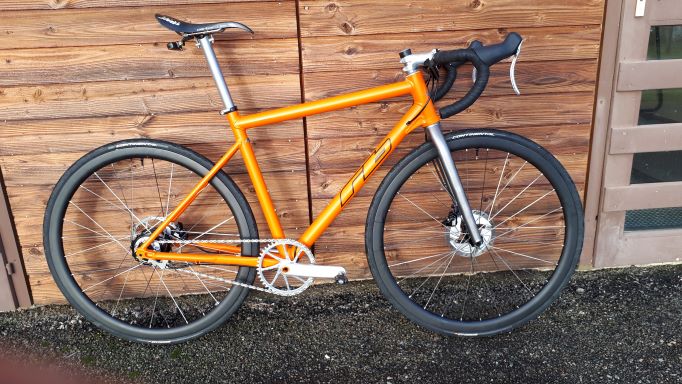

HS ON
J'ai pas encore eu le temps de tout lire, mais je me suis aussi posé la question du vélo à tout faire, et hormis les points de fixation des porte-bagages que je verrai dans un projet plus abouti (genre un inox artisanal sur-mesure), je suis arrivé à ça :
Evidemment pas un singlespeed : il est équipé d'un moyeu Kindernay XIV, la roue AR seule pèse quasiment 2kg. C'est comme si j'avais une cassette 14V 10-55 parfaitement étagée avec le pignon de 15, avec un plateau de 44 c'est bien. Rendement très bon, vraiment très bon, sur les 7 développements les plus élevés ; moins bon sur le "haut de la cassette" (avec un peu plus de bruit aussi). Commandes hydrauliques, comme le freinage. Vidange à faire tous les 5000km ou tous les ans après rodage 500km. Avec des pneus de 35 ça ferait l'usage que tu décris. Ce vélo est excellent nulle part (pas loin quand même sur les grands bouts droits, il manque un poil d'aéro), bon partout. Même avec 20kg de courses sur le dos dans du 10%, je mouline.
HS OFF
HS OFF
Tiens, ce concept me rappelle quelque chose.... :mrgreen: Superbe vélo! ;)
HS OFF
Bonjour
Je ne connaissais pas Kindernay, c'est exploitable sur route (en usage cyclosportives par exemple) ou c'est déconnant ? Si le rendement est bon sur la première moitié des développements, c'est déjà pas mal (reste à voir ce qui est considéré comme bon). une boîte de vitesse type Pinion me plairait bien aussi, mais c'est des systèmes qui semblent plus développés pour le VTT (notamment au niveau des plages, un ratio d'un peu moins de 4 entre le petit et le grand me suffirait, et également au niveau des manettes)

Messagede stam » Ven 2 Déc 2022 11:39
Ca dépend du profil de cyclo et de ton objectif :
- si c'est une cyclo à profil plat où tu veux être performant, c'est jouable. Pour aller t'amuser à l'avant et craquer des allumettes, j'attendrais quelques mesures précises de rendement pour donner un avis, mais je ne serais pas surpris que ça soit concurrentiel avec une transmission à dérailleur. Dans les descentes où il faut pédaler, là où la puissance de pédalage n'a que peu d'incidence sur la vitesse (~55-60km/h), pour aller au taf, je passe aussi vite, voire même un peu plus, avec le RB équipé Kindernay qu'avec le Le Vacon, signe qu'il n'y a pas beaucoup de pertes liées à la transmission sur les gros développements.
- pour une cyclo vallonnée ou de montagne :
*si c'est ton objectif de l'année, oublie : le surpoids et la perte de rendement dans les plus petits développements sont pénalisants ;
*si l'objectif c'est de faire une bonne grosse sortie intense sans se préoccuper du classement, ça me paraît envisageable.
Une des interrogations initiales pour un usage sport était l'adéquation du taux d'accroissement des développements, de 13,9% entre 2 rapports (l'équivalent d'un passage du 21 au 24 sur une cassette). Alors qu'on est plutôt entre 7 et 9% sur le bas d'une cassette route. A l'usage je trouve ça très correct.
Cette année je ferai mon entraînement hivernal avec ce spad, je vais monter le SRM dessus. Il faut quand même que je voie à quelle vitesse la chaîne s'allonge et si cet allongement reste compatible avec un fonctionnement sans tendeur de chaîne allié à des exos de force max, car pour l'instant ça fonctionne grâce au "magic number", c'est-à-dire le fait qu'un 44x15 tombe pile-poil sur la longueur de chaîne qui convient pour la longueur de bases de mon cadre. Avec un peu d'allongement je peux rajouter 2 maillons et passer au 48x15, ça compense un allongement de 0,2 maillon. Mais je ne voudrais pas rajouter des frais de dentiste au coût du moyeu.
Edit: ah j'oubliais une subtilité (pourtant, elle m'a bien occupé et retardé l'entrée en fonction du spad...). Les moyeux à vitesses intégrées fonctionnent avec un point d'ancrage au cadre, qui doit bloquer le "torque reaction arm" du moyeu. Sur le Kindernay, le format du moyeu associé à ce bras de blocage a 2 conséquences :
- un disque de frein spécifique de 173mm (ou 193 ou ???), qui s'écarte de 6mm vers l'intérieur du cadre par rapport à la localisation habituelle du disque ;
- l'utilisation d'un adaptateur de frein qui a 2 fonctions : compenser le décalage du disque et héberger le logement du bras de blocage.
Donc le moyeu est fourni avec un disque spécifique, et l'adaptateur post-mount. Sauf que mon cadre est en flat-mount, et que Kindernay, visant le marché du VTT de descente et les VAE, se contrefiche de fournir l'adaptateur idoine. J'ai donc dû me démerder tout seul, fait quelques prototypes en bois, étudié la possibilité de faire faire cette pièce en fab lab, et devant l'échec j'ai fini par faire ça tout seul comme un grand avec un morceau d'alu 7075, ma défonceuse et ma perceuse à colonne.
Si l'aventure vous fait envie, j'ai les plans de la pièce et il me reste une rondelle d'alu :mrgreen: ...

Messagede alexP33 » Ven 2 Déc 2022 14:28
comme quoi avec pas grand-chose mais en mélange ingéniosité et bon sens on fait des merveilles. Bravo.
Il est très bien ce velo ! ;)
