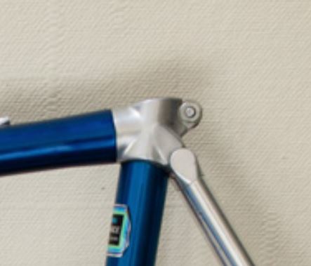

Stef, que penses-tu de cette jonction sur mon Vitus 992 ? A surveiller ?
faber
Messages: 4311
Re: MERCIER Vitus 979 Duralinox
Messagede toupenet » Mer 4 Sep 2019 15:01
Pour moi, il n'y a aucun problème là
c'est la dernière version du raccord, version à vis pointeau
Avant c'était un raccord fendu (voir photo jointe)

En fait, pour l'instant les seules dépenses concernent les cales pieds qui étaient pas mal piqués et les autocollants MERCIER.
Les autocollants d'origines étaient écaillés. J'en ai commandé sur ebay. Ils me paraissent être les même. Si la longueur n'était pas absolument identique, je laisserai comme ça, c'est à dire avec la différence de teinte due à des années de masquage.
