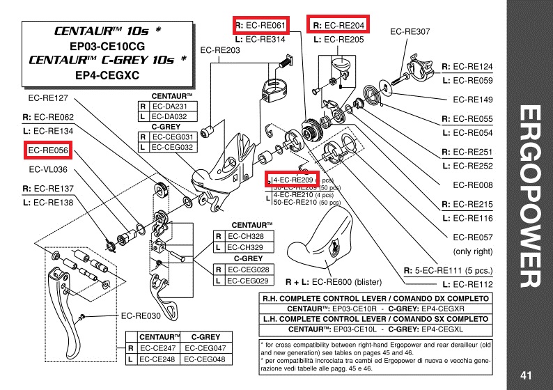

cette pièce ce commande dans n importe quel magasin! elle coute 5 ou 10€ et là tu as même le lien pour la changer toi meme
http://stevan11.com/?2007/07/31/128074-changement-de-ressort-sur-poignee-campagnolo-ergopower-disassembly
voilà les pieces qu il te faut

J'ai également ce problème de cran qui ont "disparu" sur mes ergopower.
Ce sont bien les 3 pièces qu'il y a sur ta première photo stevan11 qu'il faut changer ?

Messagede stevan11 » Mar 17 Fév 2009 08:32
oui, c est bien ces 3 pieces, tu as la reference sur la page d avant

Je déterre un peu le sujet... mais j'ai un souci un peu similaire sur ma Centaur droite de 2008 : plusieurs crans passent à la fois à la descente des vitesses (ils sont sensés passer un par un).
Plus haut stevan11 décrit le processus pour les Record 10v (merci !), dont la conception est un peu différente des leviers de type "Escape" comme mon Centaur (système "Quickshift" apparemment).
J'ai commencé par trouver une vidéo expliquant le démontage : http://www.youtube.com/watch?v=paDzYrVN6is&feature=related
Prochaine étape : trouver la pièce usée et la remplacer (j'imagine que c'est une des roues dentées à l'arrière du mécanisme)... en espérant comme lu plus haut qu'elle ne soit pas "sertie" au corps :)

La pièce fautive (pb récurrent sur les Centaur QS de 2008... visiblement j'ai eu de la chance que ça tienne 25000 km) :
Y'a plus qu'à la trouver en pièce détachée maintenant...

En y regardant de plus près la roue dentée est presque neuve, par contre le bout du loquet de sélection est bien bouffé (j'ai éclairci et entouré en rouge) :
Bien entendu cette partie est sertie au corps de la poignée (merci le QuickShift :(), donc je suis dans le même cas que ksyrium02... J'en ai pour 70€ de corps (hors main-d’œuvre), et rebelotte dans 20000 bornes :roll:
Pour un mulet je vais tenter ma chance avec une poignée droite Chorus d'occaz en bon état, ça me reviendra probablement moins cher et ce sera plus simple à entretenir (le cas échéant).

Je relance ce vieux sujet.
J'ai un groupe complet Campa Centaur 10v de 2003 ou 2004.
Sur la poignée droite, les crans ne sont plus assez marqués à tel point que les vitesses sont difficiles à régler.
Le passage est aussi aléatoire, il n'y a que 9 positions sur 10 qui fonctionnent encore
J'ai récupéré le plan de la poignée et ai entrepris de la démonter pour voir si des pièces étaient cassées ou usées.
Au final, j'ai constaté qu'il manquait une rondelle (référence EC-RE056).
Je n'ai pas vu de trace évidente d'usure sur aucune pièce.
J'ai épluché pas mal de forum et a priori, ce qu'il en ressort, c'est que les ressorts EC-RE209 serait à changer alors que j'aurais plutôt tendance à penser que ce sont les pièces EC-RE061 ou EC-RE204 qui seraient fautives.
Mon plus gros problème aujourd'hui est de trouver des pièces de rechange.
Je ne trouve la rondelle manquante (EC-RE056) nul part: Est-ce l'un d'entre vous pourrait en prendre les dimensions pour que je puisse en refabriquer une?
Les ressorts EC-RE209 se trouvent facilement, je vais en commander un jeu et les changer bien qu'ils me semblent en bon état.
J'arrive encore à trouver une EC-RE061 mais pas de EC-RE204.
Avant de commander des pièces inutilement ou de passer plus de temps à chercher et pour ceux qui ont eu le même problème que moi, pourriez-vous me dire quelles pièces étaient impactées?
Merci d'avance pour votre aide
