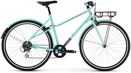

Et le Raleigh Carlton Mixte 8 ?
Matttt
Messages: 571
Re: Soma Pescadero, un route à gros pneus, mais sans disques
Messagede Arph » Jeu 8 Nov 2018 23:07
Ah ça pourrait le faire celui-là ! Faudra que je voie si on peut l'avoir en France, que le kit cadre.
