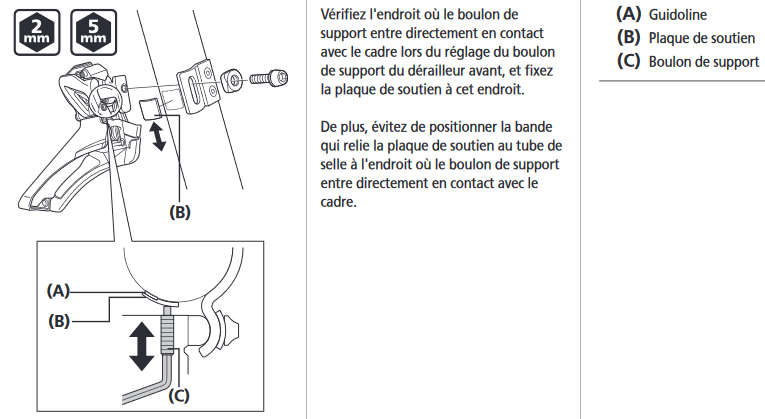

Questions concernant le montage d'un dérailleur avant R8000 (c'est le sujet...). : le dérailleur est monté sur un cadre alu avec collier. Il est fixé par une vis au collier (normal..) mais en plus il est maintenu par une vis qui vient se positionner en appui sur le tube de selle avec une petite plaque de protection que je n'ai évidemment pas. Bref, le montage de cette vis est-il obligatoire (çà n'existe pas chez Campa et çà fonctionne parfaitement), et sinon peut-on la remplacer par qque chose d'autre?
Je joins une image au cas ou... Voilà, cordialement.
Oui Guillaume , cette vis est obligatoire , elle prend appui sur le tube de selle ( contre la petite plaque qui est collé sur le tube) pour rigidifier la montée sur le grand plateau

Si c’est la petite plaque qu’il te manque, tu peux la remplacer par un morceau que tu découperas dans une canette de soda.

@ Denis : justement c'est un cadre alu il n'y a pas la plaque ;) .
Je crois que çà va se terminer selon les prescriptions du Doc...
Je vais enfin finir le montage du vélo de tri du fiston .
Merci à vous deux.

évite d'appuyer la vis sur le tube , j'ai cette plaquette adhésive ;)

J’ai vérifié sur le Prince, pas de plaque sur le cadre, et pas de trace sur le vernis, donc c’était monté sans ...
